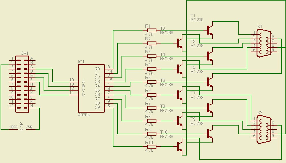

Pour ma part, je viens de placer des piles dans le mien et de faire des essais.
Les connexions décrites sur ma schématique semble correctes. Il suffit de relier la broche 8 des connecteurs du robot aux broches An+ et An- pour actionner le moteur de l'axe n dans chaque sens.
J'ai essayé de simulé le montage avec PartSim : +12 V, +5 V, résistances, transistors, etc... Mais sans résultat probant. Première fois que j'utilise PartSim, je ne l'utilise peut-être pas correctement.
Patrick Membre non connecté
Inscrit le : 09/07/2017 à 10h36
Messages: 40
Le 23/07/2017 à 17h04
Merci Jipe de ton aide.
Inutile de dire que ton travail d'étude de ton interface m'a permis d'avancer.
Je ne pensais pas que ma question amènerait à couper des pistes sur ta cartouche.
Tes essais faits sous Basic sont conformes à la schématique.
Par contre, je ne comprends pas le -3V broche 9 à la masse. Edité par Patrick Le 23/07/2017 à 17h47

moi aussi j'ai commencé une simulation avec ISIS
il ne faut pas oublier qu'il y a des transistors PNP et des NPN
la broche 8 des MSX n'est pas la masse mais une sortie I/O du PSG
la vraie masse est bien la broche 9
pour les broches 5 9 et 8 elles correspondent aux alims pas les piles qui sont omise sur le schéma

Je suis d'accord avec toi, mais le robot peut se piloter soit via des joysticks compatibles Atari CX40, soit via l'interface SVI 2000C.
Voici le brochage du joystick Atari (source) :
Pin Description
1 Up
2 Down
3 Left
4 Right
5 Not connected
6 Button
7 Not connected
8 Ground
9 Not connected
Dans ce cas, le fonctionnement est conforme à mes essais : mise à la masse broche 8 des broches de commandes.

Voici le schéma d'une interface simplifiée pour Commodore 64, qui ne permet qu'une action à la fois :
Les broches 5 (+3V), 7 (non connectée) et 9 (-3V) ne sont pas utilisées.

sur les joysticks MSX c'est aussi les pin 5 et 9 qui ne sont pas utilisées mais la pin 8 n'est pas la masse de la machine c'est toute la différence

En fait, cela n'a aucune importance puisque le robot est branché sur l'interface et pas sur les ports joystick du MSX.
C'est pour cela que je ne comprends pas l'utilisation de la broche 9 sur l'interface. Edité par Patrick Le 23/07/2017 à 17h55

elle doit servir a piloter les transtistors en bouclant le circuit

Je pense qu'il va falloir que je passe par une plaque d'essai.

tu n'est pas obligé de faire tous les moteurs d'un coup
un seul suffira pour voir si c'est bon dans le principe

Effectivement, c'est comme cela que je compte procéder.

j'ai essayé la simulation sous ISIS mais je n'arrive pas a avoir le moteur bloqué quand il n'y a pas de commande

Je ne dispose pas de ce logiciel et PartSIm ne me donne rien de probant.
Tu veux dire que si tu n'envois pas de commande, le moteur tourne en permanence ?
Je t'invite à consulter le fil de discussion sur le forum system-cfg, une explication du fonctionnement du montage a été donnée.
