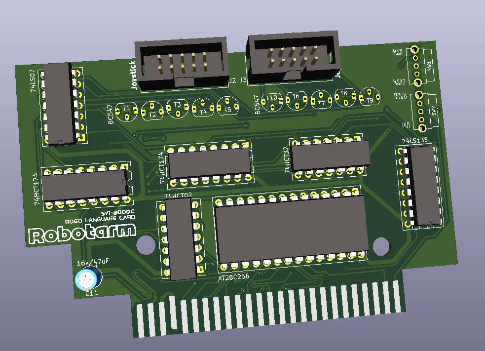

A mon avis il faut garder les DB9...
Esthétiquement ça serait bien quelles soit centrées par rapport à la cartouche ;-)
Et cote à cote... la découpe de la cartouche seras plus petit.

J'en prend note
Sinon voici un apercu des connectiques. Les 2 fiches font pile poil l'epaisseur de la cartouche
Ce n est qu'une ebauche, il faut que je reprenne les dimensions afin de bien centrer tout ça !!
mais quand je rentrerais de vacance :)
visu_3d_23_07_2025_23_59_42

!! pourquoi tu met pas sur la trache du PCB 5 pistes sur top et 5 sur bottom ??? et moins de decoupe du boitier ???

Parce que la nappe que j utilise marche mieux dans ce sens la, et puis c est plus costaux, j aime pas trop les soudures de chaque coté . Et franchement , sur le dessin ca rend plutot bien , il n y a pas de grosse decoupe et ca ne depasse pas tant que ca. A voir en vrai ?
Mais j en prend note, la suite apres mes vacances :)

Je ressort vite fait ce sujet. j'ai testé un cable de 60cm sur ma version et celui de Bastion Rebel, et ça fonctionne très bien !!
Donc 60cm c'est validé !!
