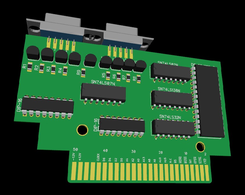

euh non pas de ROBOTARM !! pour le PCB faut voir !!??
robotarm_c6e8d
mais il me faut quelques info ...
les DB9 sur le PCB Male ou femelle ??
il y as je crois avoir vu une histoire de MASSE du PCB et une MASSE Du robotarm a ne pas mélanger ??
on ajoute un switch pour la ROM ??
voila ... Edité par Bastion Rebel Le 13/07/2024 à 08h48

ce sont des DB9 mâles comme sur un MSX car le robot peut aussi se piloter avec 2 manettes directement
les câbles de liaison entre l'interface et le robot sont femelles femelles
je ressort la cartouche pour s'affranchir de cette histoire de masse
ce ne sont pas un 74LS07 mais un 7407 qui peut admettre plus de courant

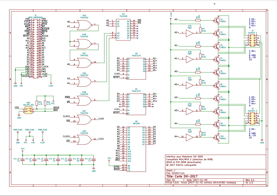

je remet ici le schéma de Patrick Lafarguette
j'ai corrigé pour le 7407
il y a une rom 27256 avec sélection du programme MSX1 MSX2 par A14
les prise de sorties ne sont pas standard car il avait utilisé des limandes serties si je me rapelle bien

bizarre sur le schema "kidcad" y as un -3V ??? et sur le schema de jipe sur la pin 5 de la DB9 nc ???

sur le schema "kidcad" y as plus le 7407 ???
on part sur quel schema ??? Edité par Bastion Rebel Le 13/07/2024 à 19h25

je suis partant pour essayer de mon coté, mais quelqu'un a le fichier sch kicad ?? , ça serait un gain de temps !!
Messages: 2587
Le 14/07/2024 à 00h13
J'ai mailé Patrick pour lui demander le fichier kicad. Espérons qu'il ait toujours le même email.
