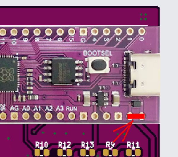

⚠️ ATTENTION : Modification nécessaire pour l'USB-C
En concevant le PCB, je me suis concentré sur le mode ROM et MultiROM uniquement.
Pour utiliser les autres fonctions (manette, clé USB, MIDI, etc.), il faut ajouter un shunt (un fil) pour alimenter l'USB-C. Je viens de m'en rendre compte en testant ma clé USB.
La modification à faire : Souder le +5V du MSX au +5V de l'USB-C (voir photo ci-dessous).
A la base, c'etait pour proteger le msx que je les avais desolidarisé.
Note : Pour Bruno, DataPro, HDCORP et bpmsx, je m'en suis déjà occupé.
⚠️ IMPORTANT : Ne laissez jamais la cartouche dans le MSX lorsqu'elle est branchée à un PC. (même si j'ai mi une diode de protection

Soudure effectuée ce matin sur une carte proto:
-Mode Nextor+192ko:La carte reconnait mes cles USB au boot de Nextor(mais je n'ai pas du mettre les bons fichiers pour le démarrage).
-Mode HID controleur. La carte alimente bien mon stick XBox360, leds 1 et 4 allumées, mais je n'ai rien avec HIDTest.
-Mode Midi Pac. Le cable Midi USB est bien alimenté et envoie les données au module midi(Roland SC-88).

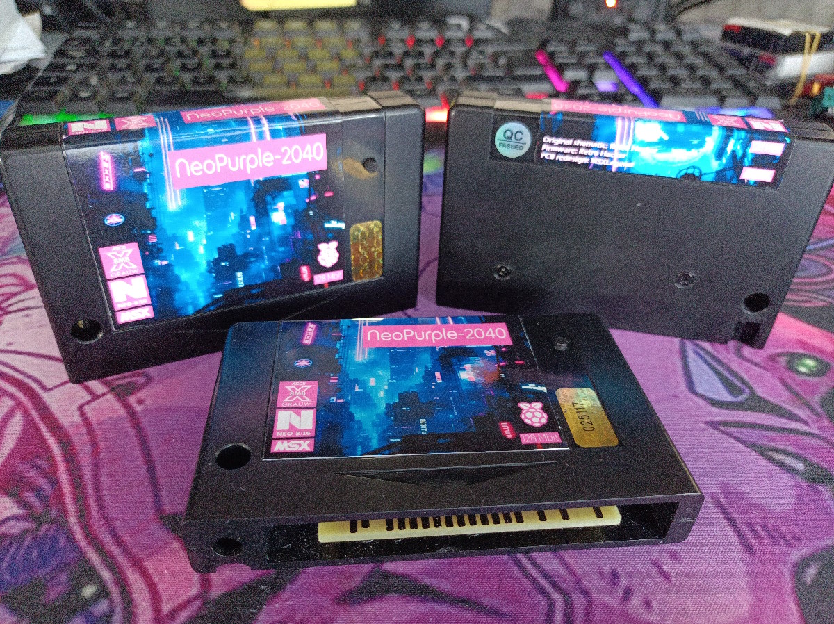

troooop jolie la cartouche
