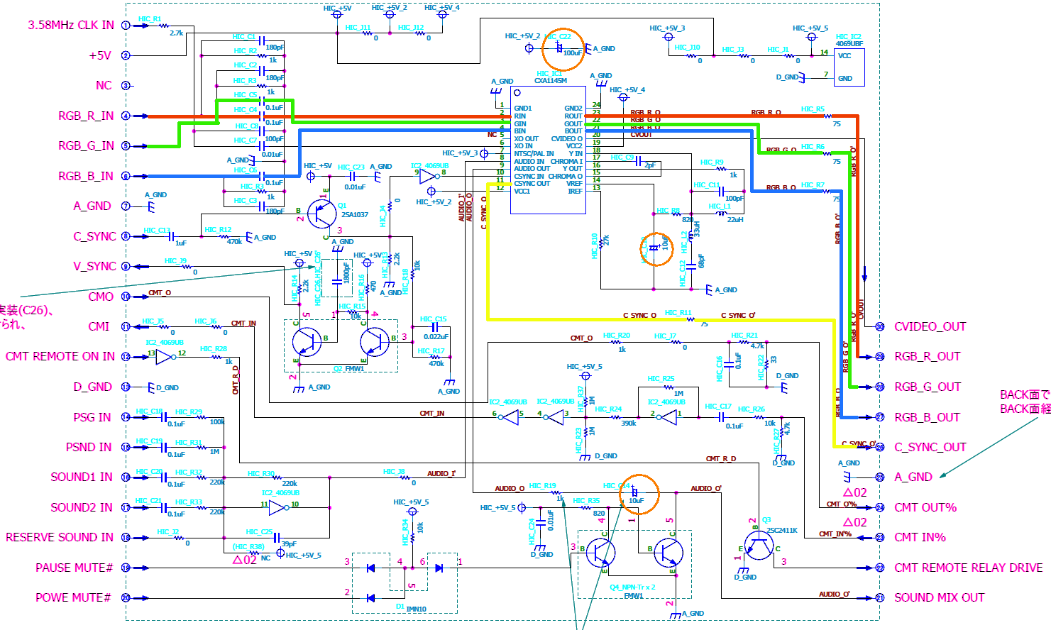

peut tu faire une photo j'ai déjà vu une carte HIC ou des pistes vers la puce CXA1145M étaient corrodées
tu peux tester les continuités avec le schéma dans le lien elec-junker
Messages: 11353
Le 08/08/2025 à 17h11
voici les signaux RGB sur le schéma et l'emplacement des condensateurs entouré en orange
le signal de synchro composite lui est plus complexe
