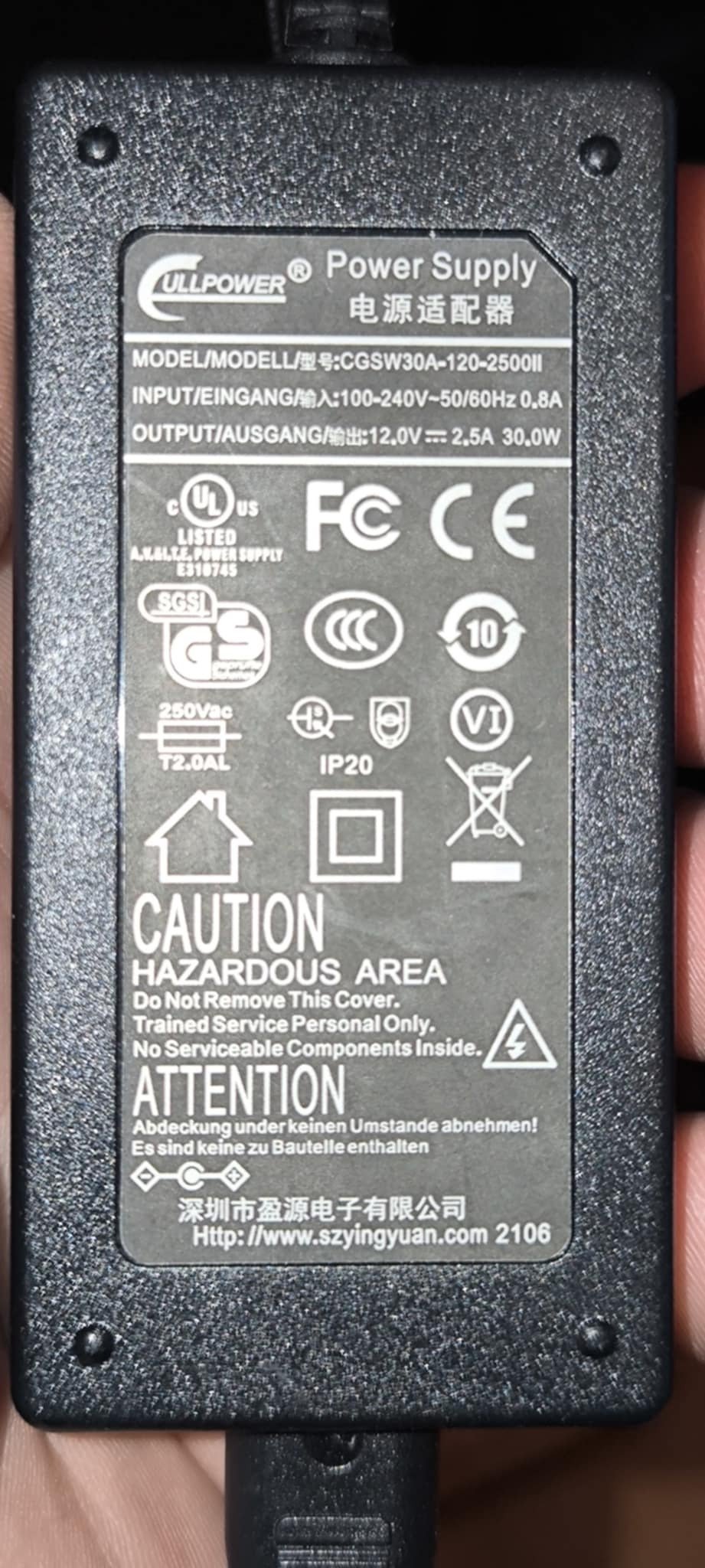

voici mon alimentation
1748460665-c0287a66-d93b-4467-a05c-1debdc83b5ec
Messages: 11333
Le 29/05/2025 à 13h40
avec ce type d'alimentation ça ne peut pas fonctionner sauf si ton FS-A1 à été modifié en interne

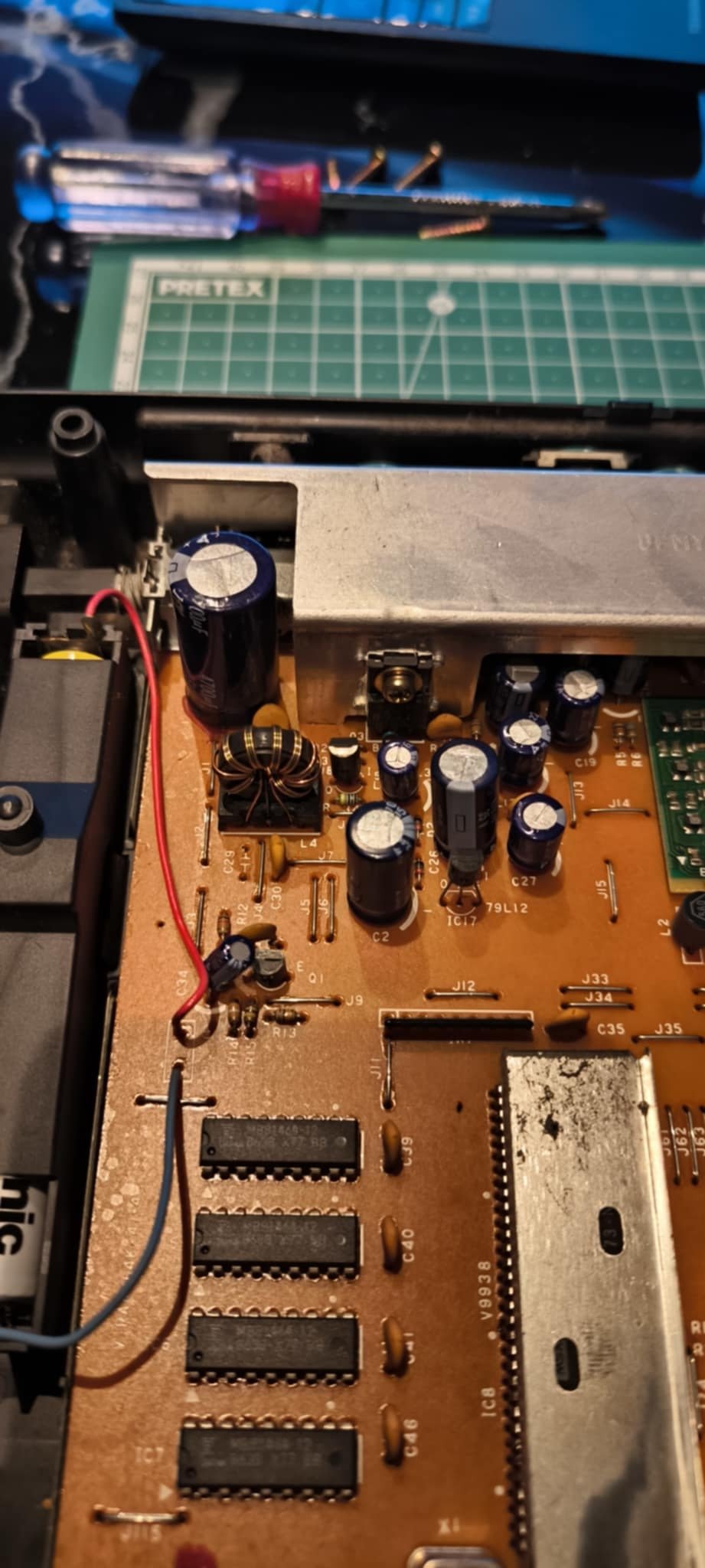

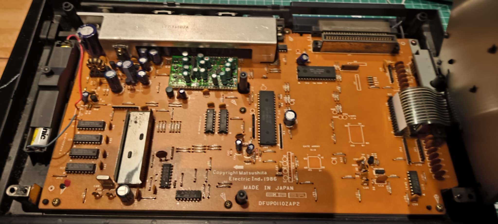

si tu peux fait une photo de l'intérieur de ton MSX
GregVador Membre non connecté
Inscrit le : 03/08/2024 à 22h17
Messages: 29
Le 29/05/2025 à 18h16
Non non pas de modification interne comme celle ci !
Bon je vais voir ce que l'on peut faire alors
Messages: 11333
Le 29/05/2025 à 18h40
retrouver la bonne alimentation (dur) ou bien en fabriquer une ;)

Voici les photos.
1748541901-50bbe5c5-2a76-4a0c-8378-1402747e0a68
1748541901-42ad77d6-d029-42da-b1d5-6d276aab7b5a
Messages: 11333
Le 30/05/2025 à 10h41

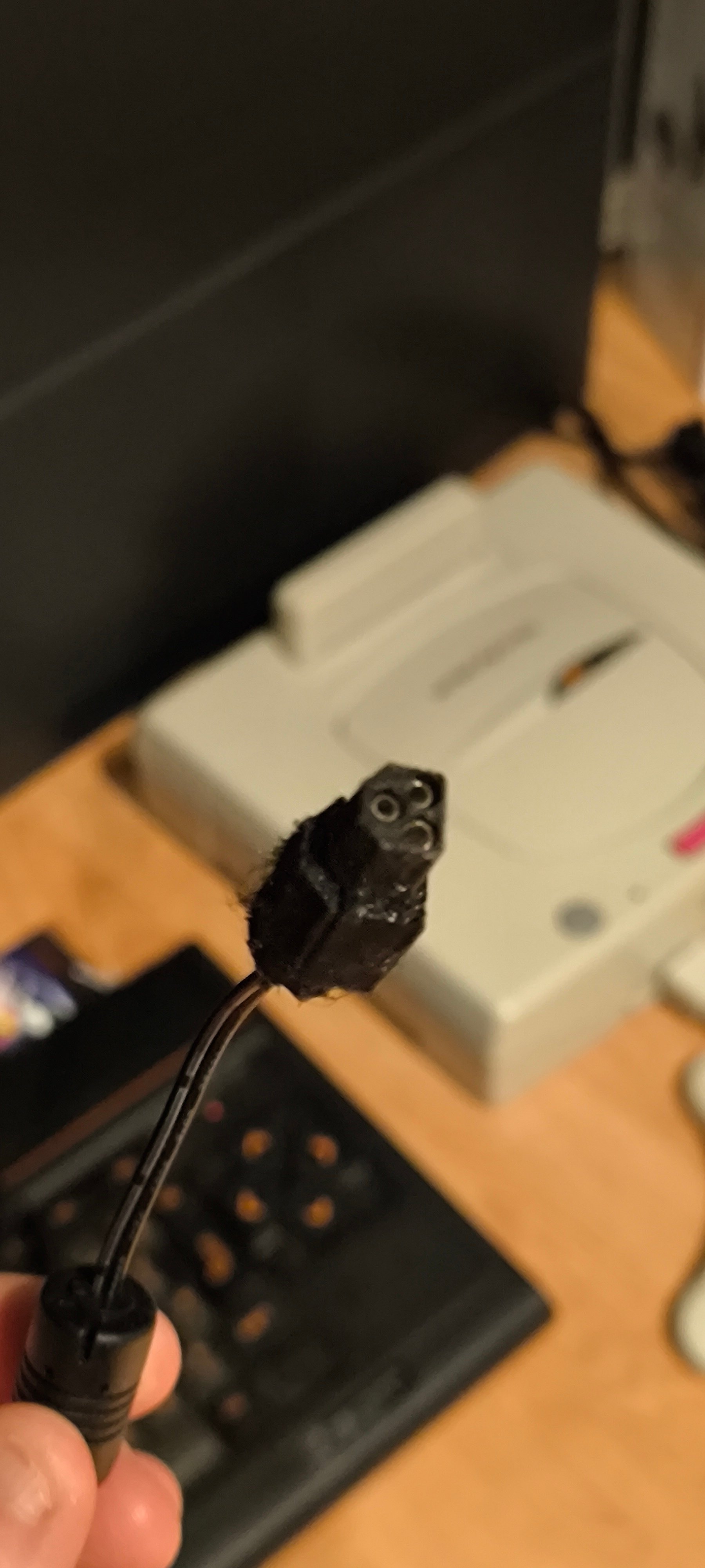

tu as quelle genre de prise sur l'alim du coté qui se branche sur le MSX ?
Messages: 29
Le 30/05/2025 à 13h21
voila !
1748604068-1000042584
Messages: 11333
Le 30/05/2025 à 13h50
ton FS-A1 est alimenté uniquement en 12V= DC (tension continue)
d'origine c'est 9V DC et 18V AC
le 9V DC sert à faire le 5V interne par un régulateur qui du coup est sur alimenté et doit chauffer anormalement
ensuite comme le 18V AC sert à faire les +12V -12V c'est pas étonnant que la carnivore ne soit pas opérationnelle a fond
dans un premier temps je chercherais un alimentation 9v= 2A pour éviter de cramer l'alim
