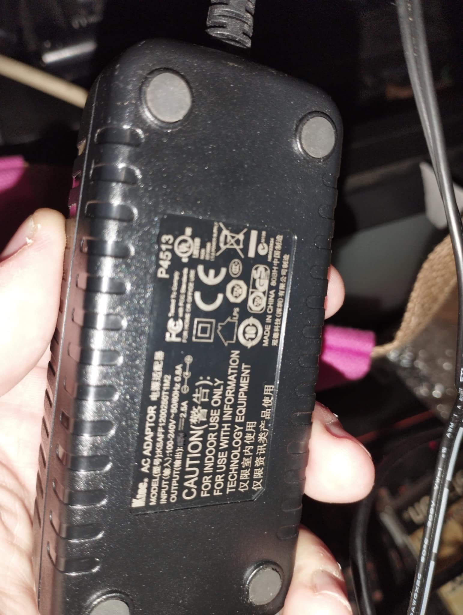

le MSX de mon binôme, lui a été vendu par Sebbug. mais sans alimentation Edité par GregVador Le 30/05/2025 à 17h47
GregVador Membre non connecté
Inscrit le : 03/08/2024 à 22h17
Messages: 29
Le 30/05/2025 à 17h42
voila l'alimentation de mon pote !
on voit que l'étiquette a été modifié.

mon alimentation vient de la https://www.ebay.fr/itm/187243932501?itmmeta=01JWGXNGWH8Q3GG9FYWRGB103J&hash=item2b989bab55:g:fkoAAOSw27hn92HW
je testerai ce soir les tensions en sortie.

Le 30/05/2025 à 21h18
Bon après prise des tensions, on lui envoie 2x 12v dans la gueule... Avec l'alimentation de eBay !
Messages: 692
Le 30/05/2025 à 21h38
voici l'alim. Goooo !!!
C'est donc la même et ce qui est bizarre c'est qu'il y a quelques évaluations sur ce produit et toutes positives :hum

M...e, j'avais pas fait attention au vendeur, c est msxlover !! mefiance les gars !!!
J'en avais acheté un lot a un espagnol, je vais essayer de retrouver le lien
en attendant teste la tension de sortie, tu dois avoir 9v et 18v, sinon tu fait litige parcequ'il le vend tres cher son alim 12v, et ça j en ai en stock !! Edité par MSXlegend Le 30/05/2025 à 23h06

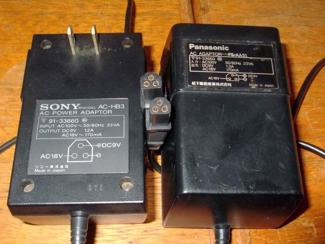

Papy MSX Membre non connecté
Messages: 349
Le 01/06/2025 à 13h34
Précisément : 9 V continu 1,2 A et 18 V alternatif 170 mA
Donc pour l'intensité c'est 1,2 A minimum et 170 mA minimum...
Sony AC-HB3 & Panasonic FS-AA51 Power Supply ;-)
sony_ac-hb3_panasonic_fs-aa51_power_supply

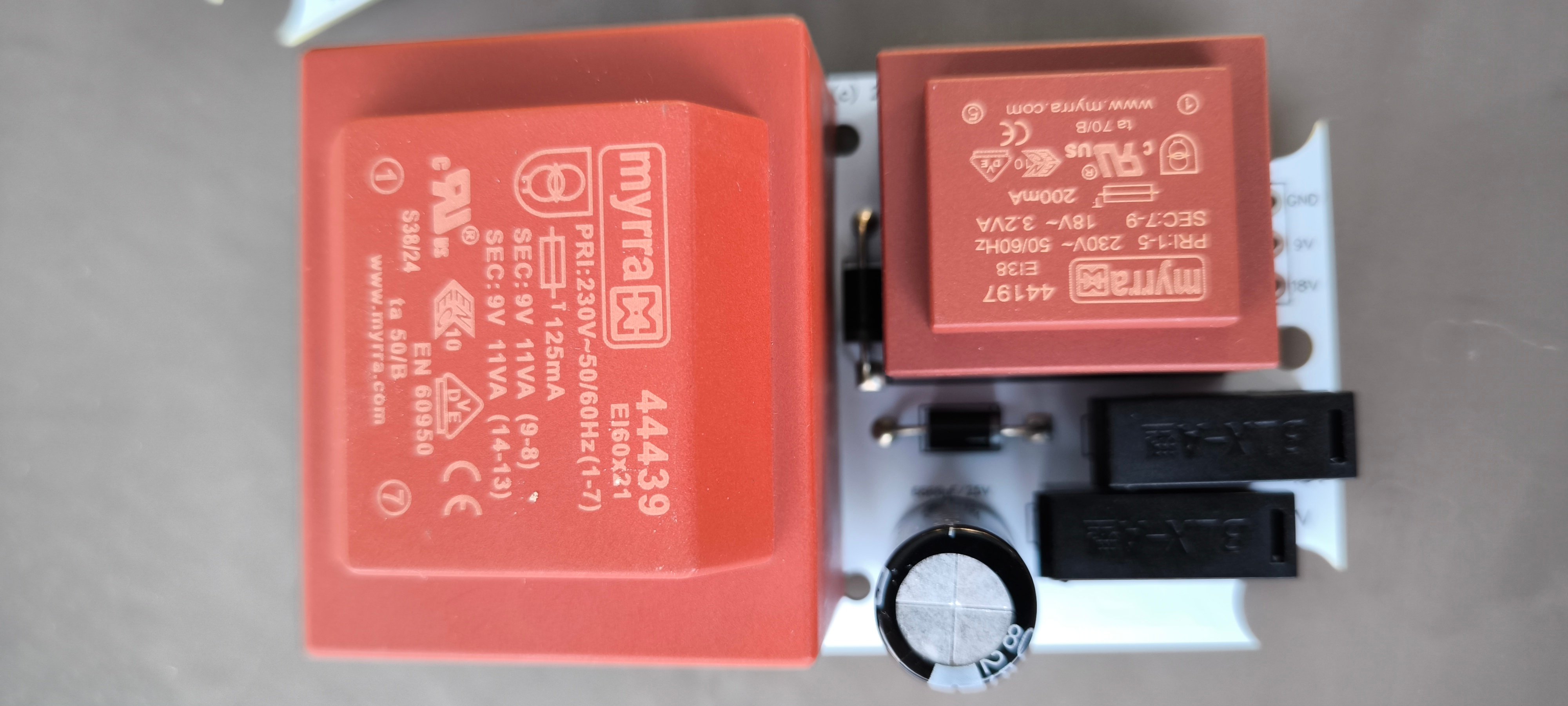

Hello,
je reviens vers vous après des recherches, j'ai donc commandé un Kit alimentation à 6502man
j'ai bien sûr commandé un qui pour mon ami qui le même soucie.
il me reste a trouvé les 3 pin de connections.
je croise les doigts pour que cela fonctionne ensuite.
1750842958-ac-hb3-fs-aa51-power-supply
Messages: 11333
Le 26/06/2025 à 18h56
les fiches de la prise sont les mêmes que sur les connecteurs de disque dur ou lecteur 5 pouces 1/4 de vieux PC
le plus dur c'est de les récupérer dans la prise Molex
https://fr.wikipedia.org/wiki/Connecteur_Molex
ensuite il faut les enrober avec de la gaine thermo-retractable
puis avec un pistolet à colle on peut fabriquer un connecteur de fortune

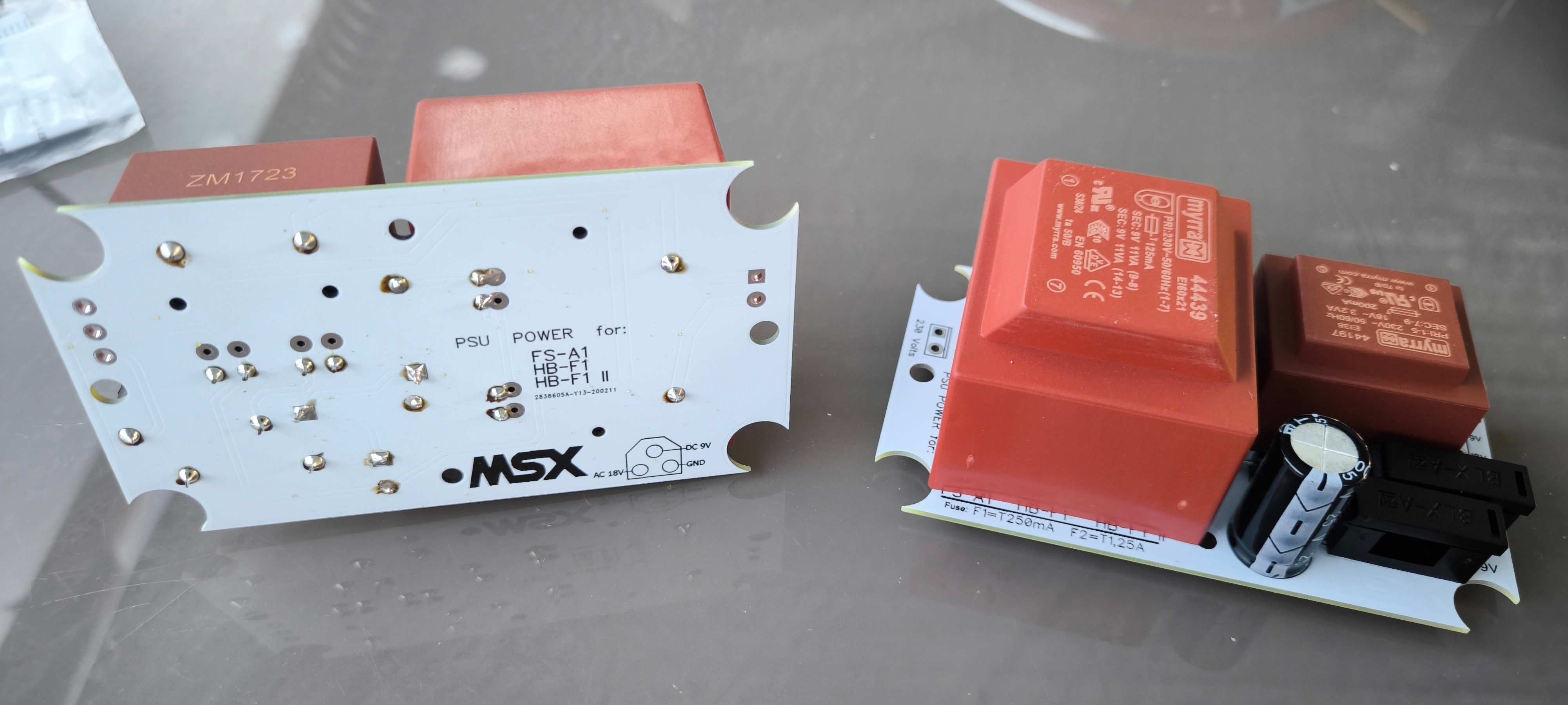

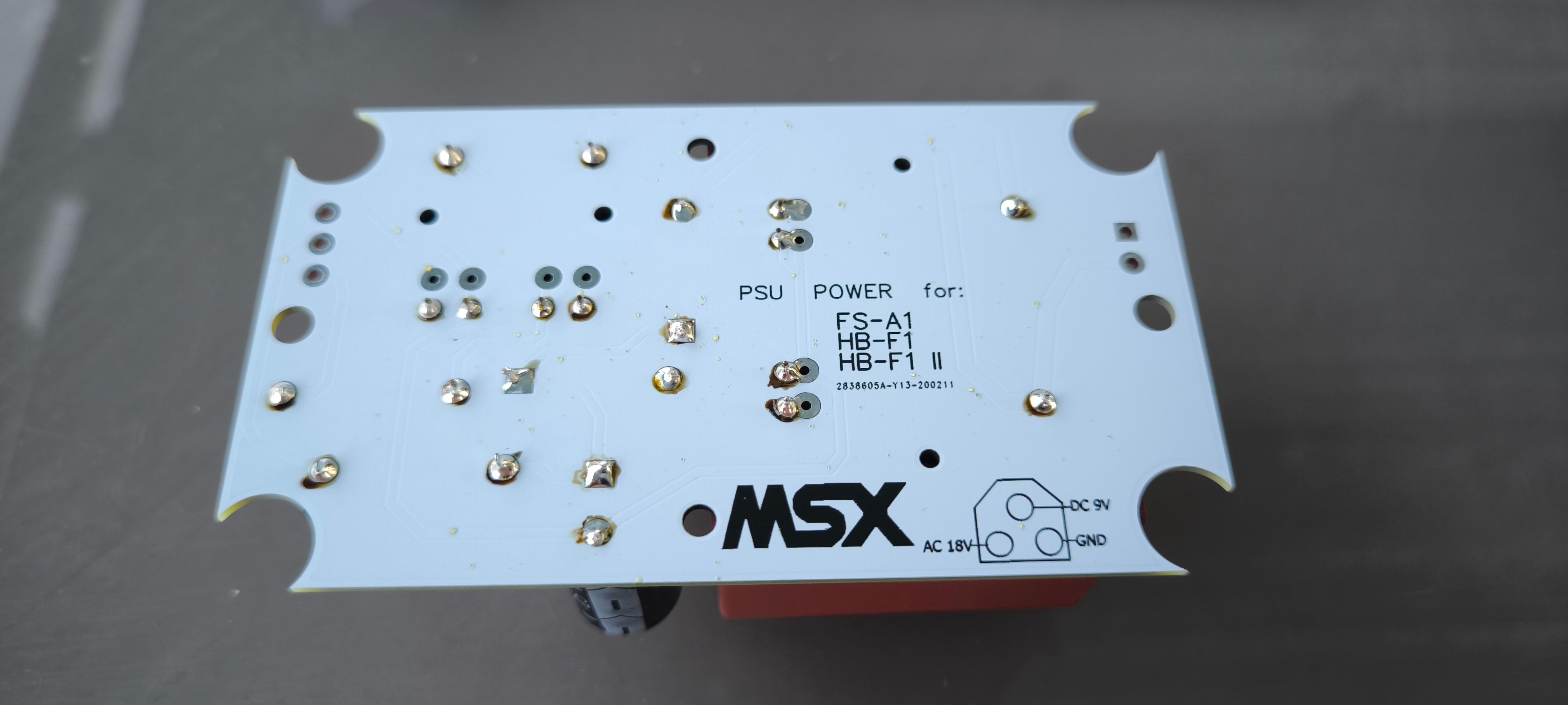

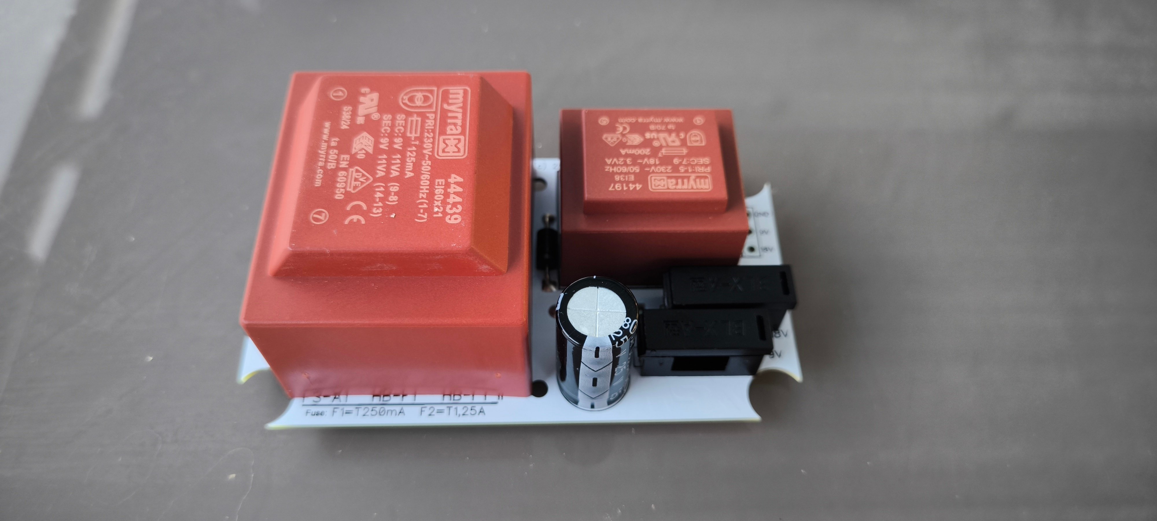

Hello à tous,
J'ai reçu les éléments pour créer l'alimentation !
J'ai soudé ça ce soir !

Le 02/07/2025 à 02h25
Voilà de l'électronique qui fleur bon ma jeunesse ;-)
A l'époque ont faisait du durable !
