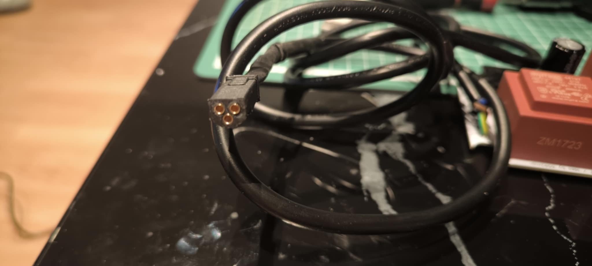

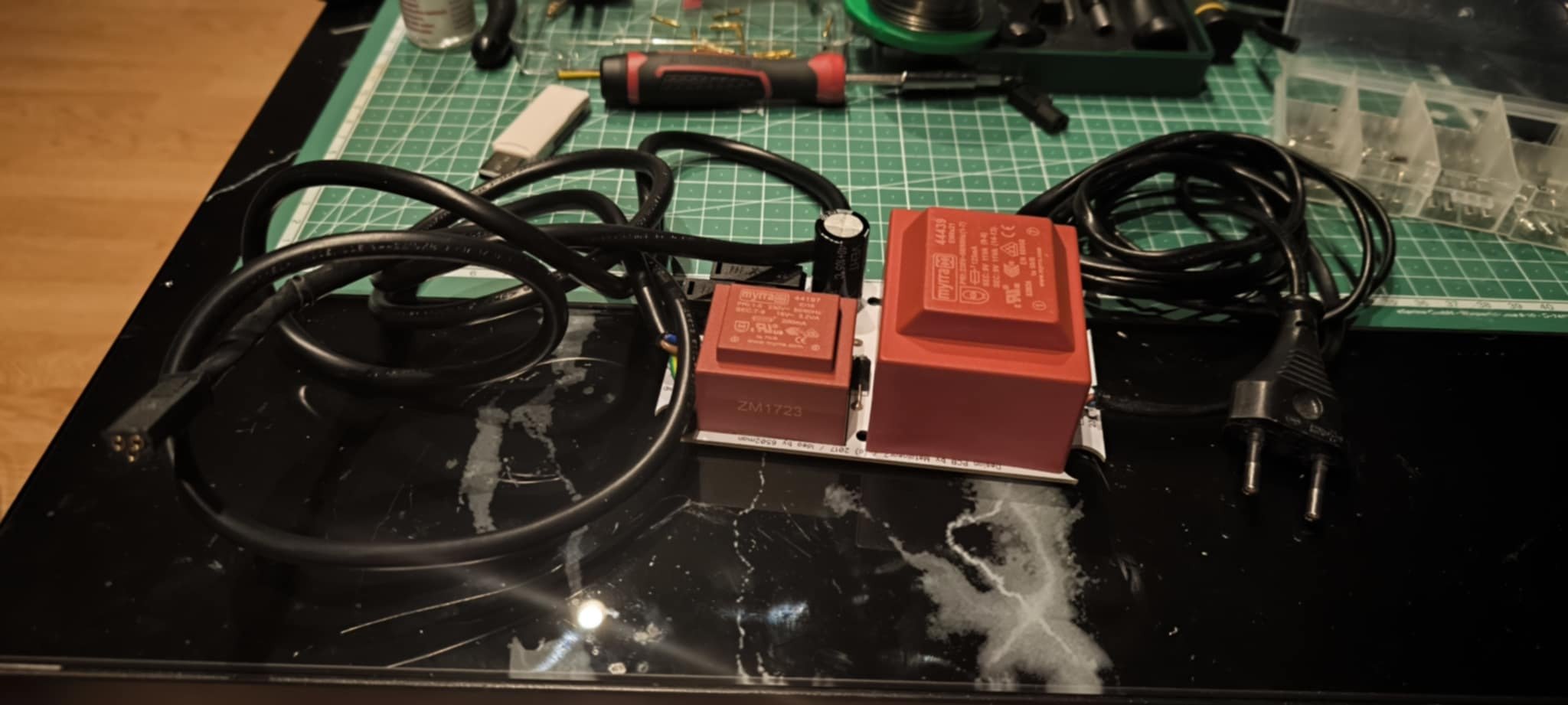

hier soir j'ai pu tester l'alimentation après avoir fait le câblage et tout est ok de ce coté la.
j'ai enfin une alimentation digne de se nom, le boitier est en cour d'impression au moment ou j'écris ses mots.

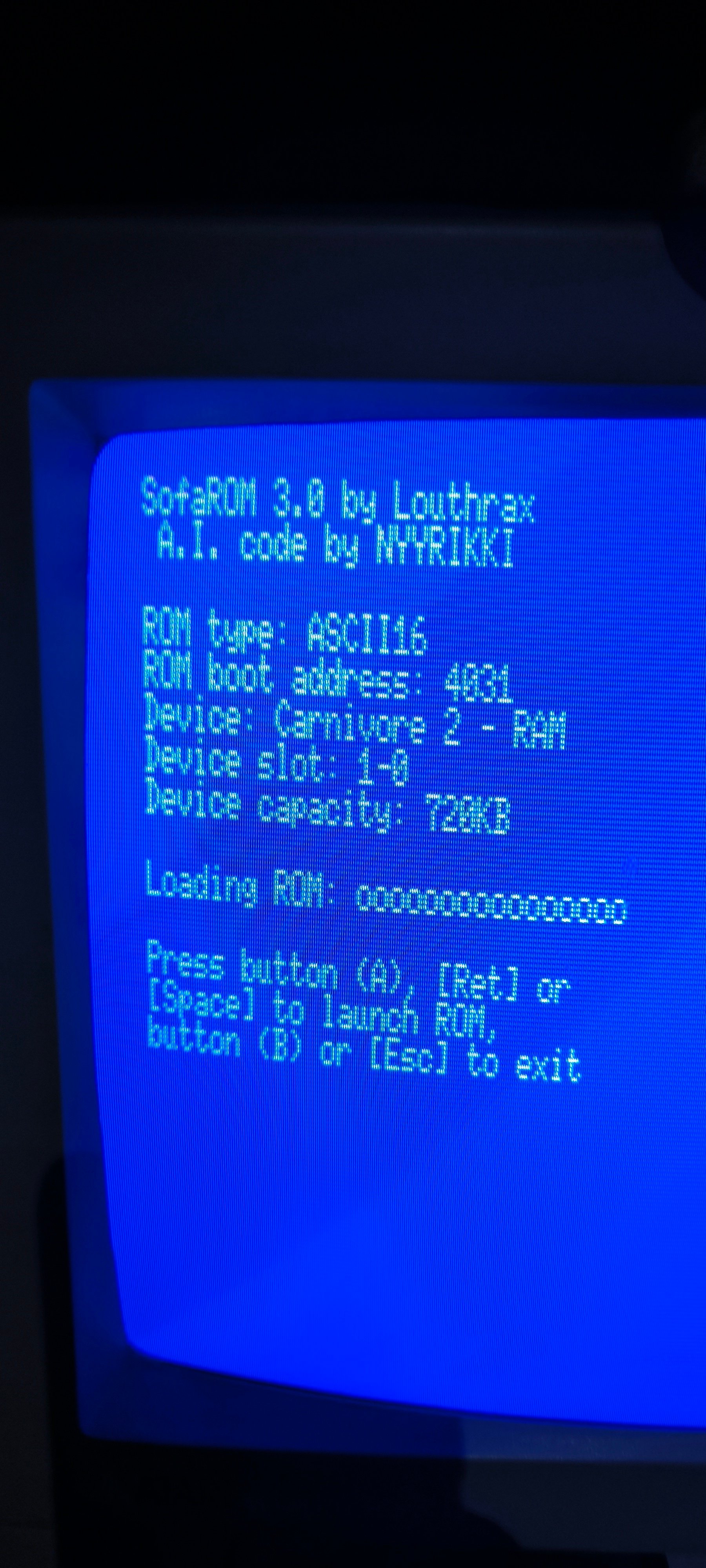

Ci-joint ce que le note sofarun au démarrage d'un jeu
Et d'après un ami qui connais certains jeux testé aurait le son en FM

rien à voir mais d'apres ton écran je peut déjà te dire que tu n'utilise pas la dernière version de sofarom qui est la 3.3 (et donc tu n'utilise pas la dernière version de sofarun 8.1)
d'autre part tu met le jeu dans la MEGARAM qui est limitée en 720 Ko car tu n'a pas reservé un espace de 1 ou 2 Mo dans le flash de la carnivore plus d'info ici :
https://www.louthrax.net/mgr/sofarom.html Edité par popolon Le 03/07/2025 à 21h49

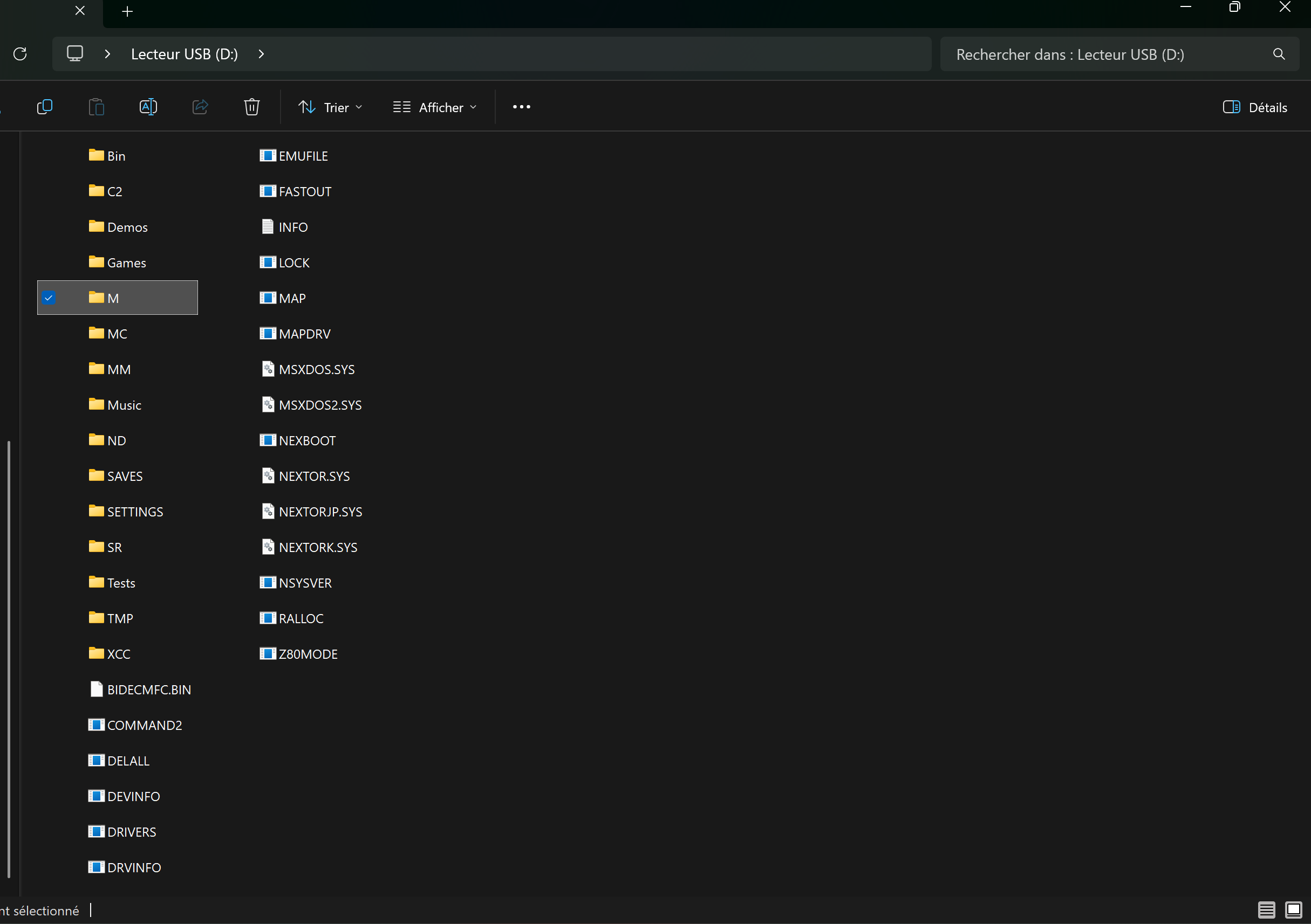

Voici la racine de ma CF
1751572152-capture-d-cran-2025-07-03-214838
Messages: 692
Le 03/07/2025 à 21h53
met une photo du répertoire C2
