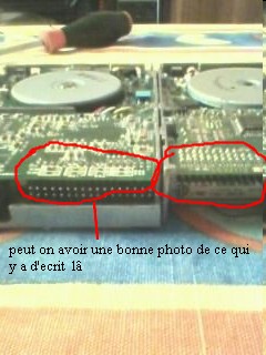

je vais te montrer les fotos maintenant stp

en haut le lecteur de diskette toshiba msx est à gauche celui de droite est le lecteur de ax-370 d'origine vu sur la foto le lecteur toshiba du ax-350 est un peu long d'environ 2 mm par rapport à celui du ax-370 Edité par Msx74 Le 12/11/2014 à 21h54

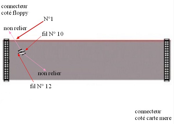

j'ai bien regarder et il semble que le fil 10venant du controleur ne soit pas relier au fil 12 allant au floppy
il faut faire ca car si le floppy du 350 est un ancien floppy pc on active bien le dsb en 12 et le monB en 16
même si le floppy est un msx cela ne va pas le deranger car la commande venant du controleur ds0 ira sur ds1 du floppy qui repondra comme lecteur A c'est la command du controleur qui prime "actif bas sortant"

eh ben attend un peu les fils (1-10-12) doivent étre non reliés c à dire je dois les couper?

bon je suis pérdu la dis moi les fils 1-10-12 je dois les couper?

Le 12/11/2014 à 22h10
non pas le 1 le 1 sert a reperer le sens de nappe, il sagit du 10 venant du controleur (carte mere) a relier au 12 allant au floppy, le 12 venant du controleur (carte mere) ainsi que le 10 allant au floppy resteront non connecter

Le 12/11/2014 à 22h13
plus lond de 22mm en face avant ou arriere

Le 12/11/2014 à 22h26
ca c le lecteur de disk toshiba du ax-350 yamaha

Le 12/11/2014 à 22h27
ca le leteur d'origine du ax-370
