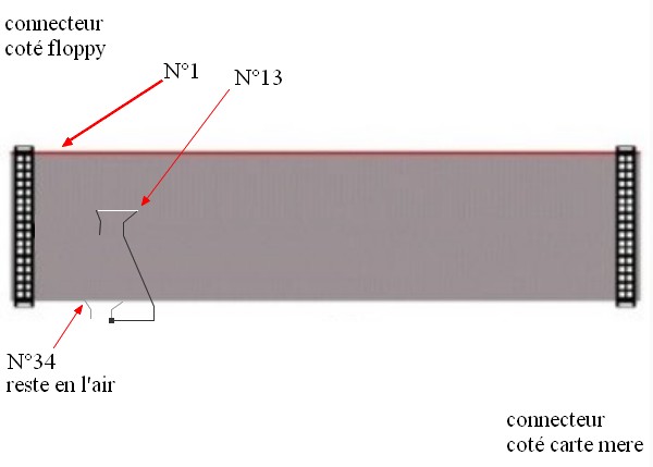

le pin 17 du connecteur nappe 34 pin est une masse donc pas grave
le fait que lorsque vous tenez presser shift il vous donne la mains prouve que c'est bien un ordre d'occupation de floppy qui vous bloque "fige le msx"
Dons souder " en sectionnant vers le connecteur floppy le fil 34 de la nappe allant au controleur " carte mere"sur le n°13 qui est une masse

on peut relier le fil34 allant a la carte mere sur le 13 soudé avec le (noir) de l'alim du floppy c'est une masse (gnd)

je dit bien le fil 34 qui va a la carte mere le signal est sortant bas du floppy sur le 13 qui est une masse valeur bassele 34 cote du connecteur floppy reste en l'air non relier

voici branchement
