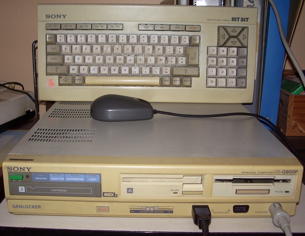

Le 27/11/2010 à 23h24
Cette Ordi, vous le reconnaissez certainement, c'est un MSX2 HBG900P:glass
Mais il comporte toutefois 6 Erreurs :heink (ou plus si j'en ai oublié:oups )
Saurez-vous les retrouver :hum
Et vous , possedez-vous des MSX Bricolé:hum Edité par TurboSEB Le 27/11/2010 à 23h45

je dirais le lecteur la trappe port cartouche, le clavier, la souris Philips, l'interrupteur a l'air étrange aussi (ressortit)

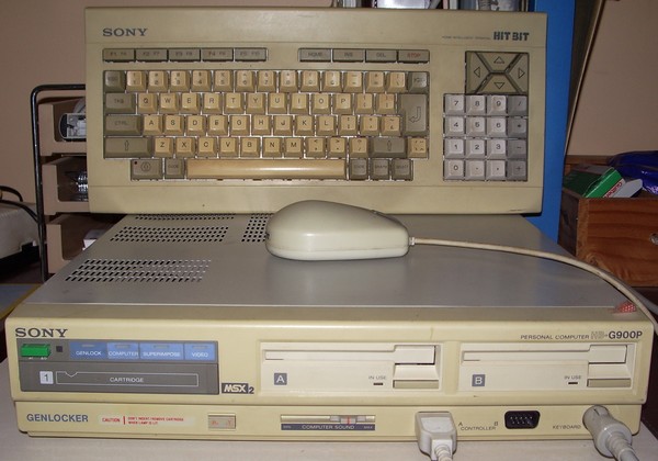

Pour les moins attentifs d'entre-vous, voici une photo d'un HBG900P sans les erreurs^^
Alors la, si vous trouvez pas :( :hum Y'a plus qu'a comparer:heink

trappe de la cartouche avec le port 2 au lieu de 1
2éme lecteur B provenant de HB700
clavier AZERTY
etiquette caution disparue
le mulot africain ou revenant des sports d'hiver

Tres bien Jipe :top (5 bonnes reponse sur 6) mais il manque une precision sur le Clavier, regarder bien:)
:heink un mulot africain (made in Hollande):p :lol :D ^^

ben c'est un clavier spécial mikaël jackson avec toutes ces touches dépigmentées
en plus il n'appartient pas a un joueur car la barre d'espace est restée jaune !

Il y a un truc qui cloche au niveau du capot il semble que ce soit un capot de HB700 manque une aération. l'autocollant sony (dégradé de point) est également absent sur la façade en plastique au dessus a gauche concernant le clavier je ne connais pas assez les 900 mais il y a un probleme voir la touche shift de droite il y a une touche en moins la touche ^

la touche d'accents n'est présente que sur les QWERTY
c'est pareil sur les 8250 55 80

Bravo les Gars, vous avez tout trouvé:top
Explications :
la Photo contenant des erreurs :
sur l'Ordinateur :
- la trappe de cartouche, marqué N°2 au lieu de N°1:top provenant d'un 500 ou d'un 700 car le second port des 900 a l'arriere, n'a pas de trappe
- le second lecteur de disquette provenant d'un 500 ou d'un 700:top
- l'etiquette : Caution qui a disparue :top
pour info : le capot du 700 et du 900 sont identique
pour info : le stikers (au dessus du sigle Sony) marqué made in Japan, n'est present que sur les premiers modeles importé
la sourie noire est une Philips:top (et n'est donc pas d'origine africaine:lol )
pour le clavier :
le HBG900P : (P = system PAL international) est fournie avec un clavier QWERTY :top ayant effectivement une touche accent supplementaire:top
sur la photo avec erreur : le clavier AZERTY est forcement celui d'un HBF700F ou d'un HBF500F
autre precision : -sur la premiere serie de 900P, il n'y avait pas de sigle HITBIT, et il me semble pas de stickers non plus
par contre sur la seconde serie de 900P et sur les 900AP, il y a le sigle HITBIT, le stickers rouge
donc sur la photo des claviers : en partant du haut , le premier AZERTY vient d'un HBF700F (ou d'un HBF500F) , le second d'un HBG900P premiere serie (stickers rouge rajouté) et le troisieme d'un HBG900AP (ou d'un HBG900P seconde serie ou d'un HBF700P) Edité par TurboSEB Le 28/11/2010 à 15h44

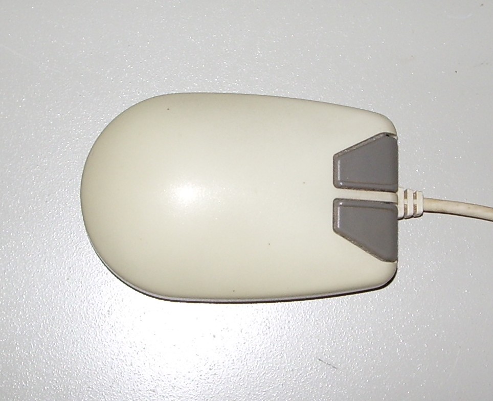

STP TurboSeb prends une photo de ta souris blanche pour GDX
il en a besoin pour illustrer son émulateur msx sur DS chez Passion ^^
Le 29/11/2010 à 20h39
Ouahh, mon surmulot Blanc vat devenir une Célébrité:love
Je ne peu prendre une photo que ce weekend car en deplacement pro la semaine. J'espere qu'il ne sera pas trop tard:hum
sinon, c'est la sourie de mon 700

Zebibizen : Pour Gfx, voici la photo du celebre Surmulot Blanc
j'ai pas réussi a le mettre sur le site Passion MSX
