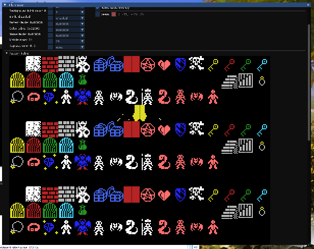

avec OpenMSX on voit un bug dans ton tiles set, il reste un morceau d'épée
on le vois aussi avec emulicious mais c'est moins flagrant vu la disposition des tiles
tiles_bug

Peux être que j'intègre pas tout le tileset pour ça. Cela ne semble pas avoir d'importance sur le jeu.
Moi j'ai un autre soucie sur machine réel qui est l'introduction. Sois ça ne se lance pas sur MSX2 (VG 8235 et Sony F700 (d'ailleurs je pense que la prochaine fois on se retrouve faudra regarder le cable video ça sautille), soi sur msx 1 quand je sort de l'intro ba ça bug à l'écran titre. Je pense que c'est une question timming avec le VDP.
(Tien hier le site était downs, le mien aussi, vous êtes chez esay hebergement ?)
Edit ; je confirme j'injecte que les trois premières lignes de meta tiles dans le vdp donc normale que des datas reste en mémoire, mais il y a rien de grave sur ça. Edité par Monos Le 05/07/2026 à 08h00
