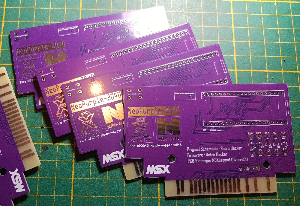

Comme aurait dit un chef des années 70, c'est beau et c'est pas du veau ;-)
L'amateur aujourd'hui arrive à faire un travail mieux fini, qu'un industriel
dans les années 80 !
Remarque visuelle, R1 est pas trop près du trou ? Je pense à la "cheminée" du boîtier...
Remarque 2, en anglais les deux points sont collés au mot précédent,
comme : PCB Redesign: MSXLegend (Overrich)
Papy n'a pas la vue basse ;-)
Un mot : BRAVO !
Messages: 7242
Le 24/04/2026 à 07h36
Merci Papy MSX,
Tu sais que je viens de le voir, en effet je ne m'etais pas rendu compte que c'etait si proche. je vais voir si c'est necessaire de le deplacer d'1mm ou 2 :top
Edit: c'est fait. je lance une serie de 5 pcs pour les testes. rdv dans 20 jours :gne Edité par MSXlegend Le 24/04/2026 à 08h00

Le 07/05/2026 à 22h18
Coucou

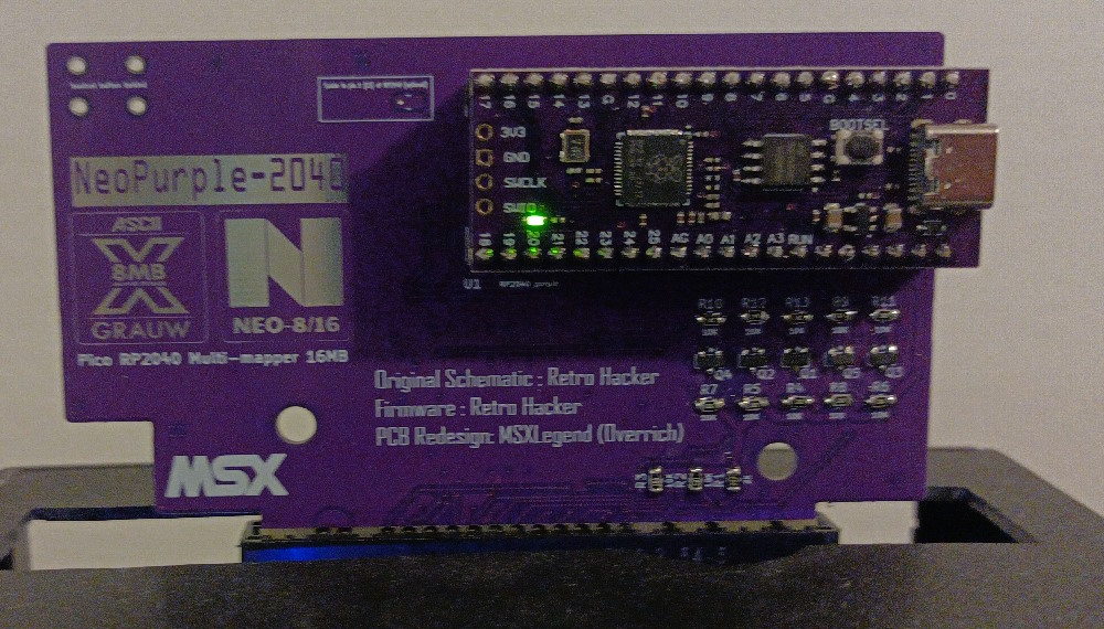

J'ai recu mes PCB. monté et testé, et ......ça fonctionne :love
du premier coup cette fois :lol ( :oups )
img_20260506_222139
PCB assemblée. Les CMS (CMD) se soudent assez facilement
img_20260506_212942
test
img_20260506_221859
Enjoy :tchin
img_20260506_221836
Il faut savoir qu'il est possible de mettre tous les jeux konami (msx, msx2 , scc ou pas etc...) ça rentre aisement. j'ai testé le mode multirom et cela est tres facile a utiliser. tout se fait sur PC
