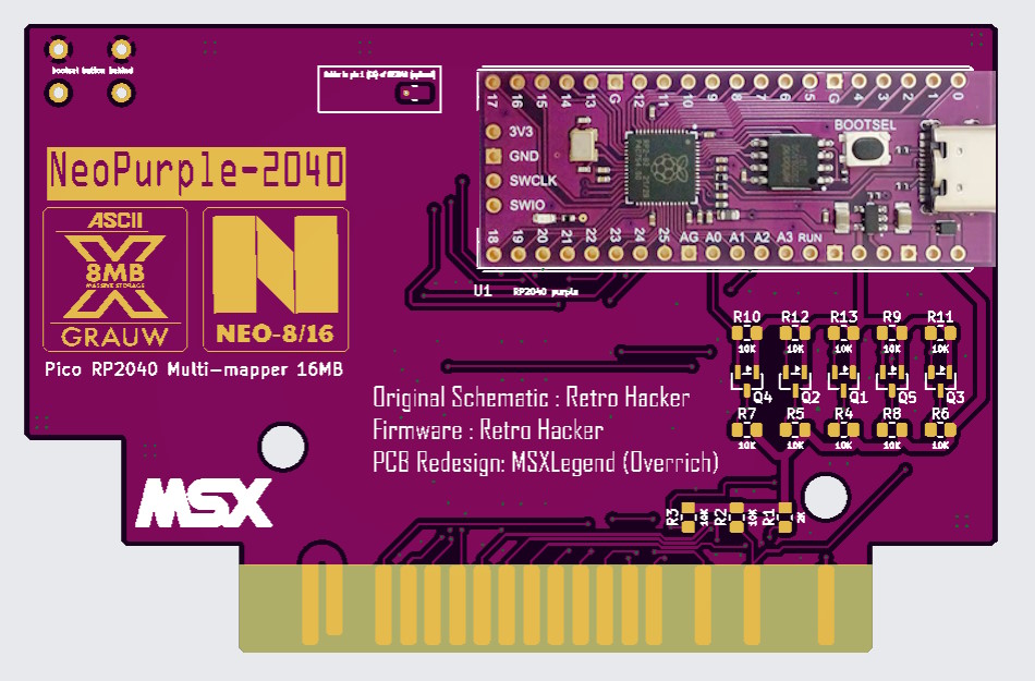

Le 24/04/2026 à 00h12
Grossierement, ça donnera ça !!
Meme si le PCb à ete refait entierement , il est basé sur le shemas de Retro Hacker. le firmware est 100% de Retro Hacker
neopurple-2040
Papy MSX Membre non connecté
Messages: 353
Le 24/04/2026 à 02h51
Comme aurait dit un chef des années 70, c'est beau et c'est pas du veau ;-)
L'amateur aujourd'hui arrive à faire un travail mieux fini, qu'un industriel
dans les années 80 !
Remarque visuelle, R1 est pas trop près du trou ? Je pense à la "cheminée" du boîtier...
Remarque 2, en anglais les deux points sont collés au mot précédent,
comme : PCB Redesign: MSXLegend (Overrich)
Papy n'a pas la vue basse ;-)
Un mot : BRAVO !
