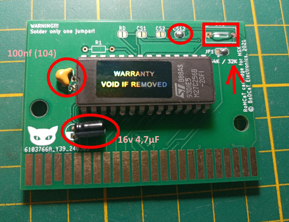

1) Cartouche EPROM "RoMCat" (64Ko max)
On commence par le format le plus simple : la cartouche à base d’EPROM (jusqu’à 64Ko).
C’est idéal pour débuter : pas de mapper, montage simple.
PCB
Téléchargez les fichiers ici :
https://github.com/andortizg/RoMCaT
envoyez le fichier "RoMCat_gerber.zip" sur un site de fabrication de PCB (comme JLCPCB).
/!\ Important : choisir la finition ENIG (gold)
Montage
* Mettre un jumper sur SW1
* Souder :
-C2 : condensateur 100 nF (reference 104)
-C1 : condensateur 4,7 µF (16V ou 25V polarisé, attention au sens)
* Ne pas monter R1 (inutile)
Pour une ROM de 32Ko :
* Souder uniquement CS12 et JP1 (position 32K)
Préparation de la ROM
On utilise ici des EPROM 27c256 (32ko max).
* Si votre ROM fait 16Ko
→ la copier 2 fois pour obtenir un fichier de 32Ko (avec un éditeur hexadécimal)
* Si votre ROM fait 32Ko
→ inverser les deux parties :
0000h–3FFFh ↔ 4000h–7FFFh (le MSX démarre à l’adresse 4000h)
Exemple : la deuxième moitié devient la première, et inversement
/!\ Recommandation: il est conseillé de sacrifier un pcb de "test" avec support tulipe pour tester la programmation des EPROM avent de souder ! Edité par MSXlegend Le 22/03/2026 à 14h47

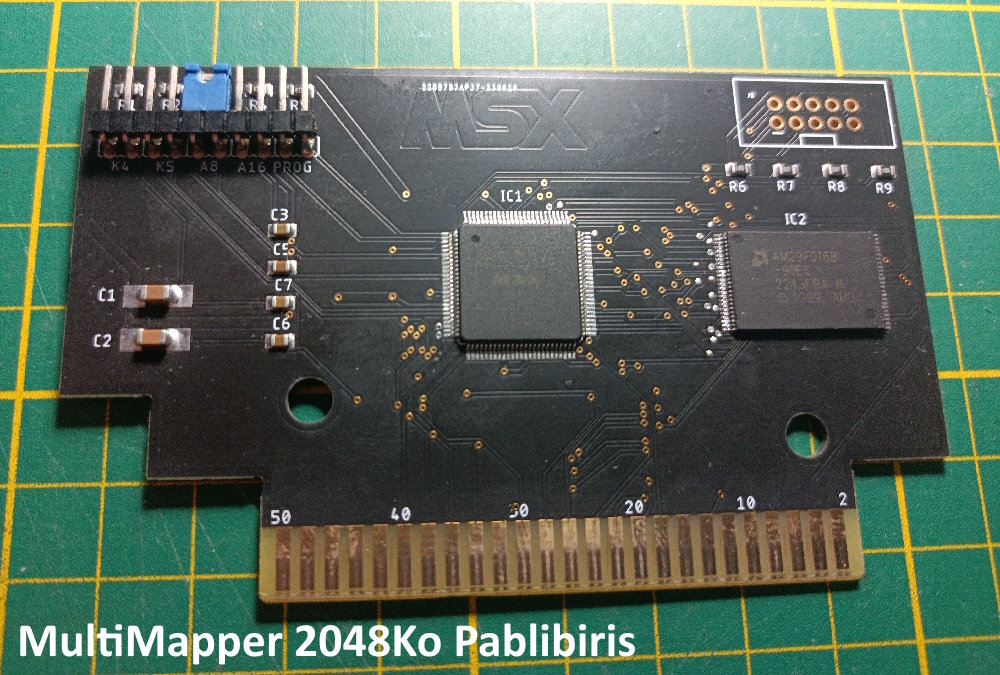

2) Multimapper (512Ko ou plus?)
Le multimapper est une cartouche très polyvalente : elle accepte tous les mappers (Konami4, Konami5 sans SCC, ASCII8, ASCII16).
Il suffit de positionner correctement le jumper et la cartouche est prête à fonctionner.
-> Model 1: contacter Pablibiris qui en fait actuellement
-> Model 2: la faire soit meme !
Model 1: pret a l'emploi, elle fait 2048Ko

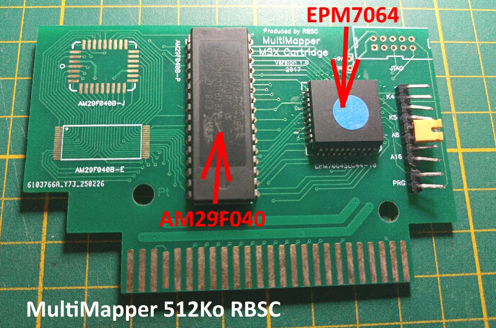

Model 2: A fabriquer soi-même (RBSC 512Ko max)
Recuperer le fichier gerber ici: MultiMapperCartridge
Pour ce modèle, on peut utiliser des AM29F040 DIP, plus faciles à souder.
les PLCC-44 (l’EPM7064) sont un peu plus difficile a souder.
Pour programmer les EEPROMs sur ces deux types de PCB, vous pouvez utiliser :
FL16.COM → jumper sur ASCII16
exemple (cartouche dans slot 2) : FL16 jeu.rom /S02
--> (model 2 uniquement):
/!\ L’EPM doit être flashé avec son firmware : suivre les instructions sur le site du fabricant.
/!\ Recommandation: il est conseillé de sacrifier un pcb de "test" avec support tulipe pour tester la programmation des EEPROM avant de souder !

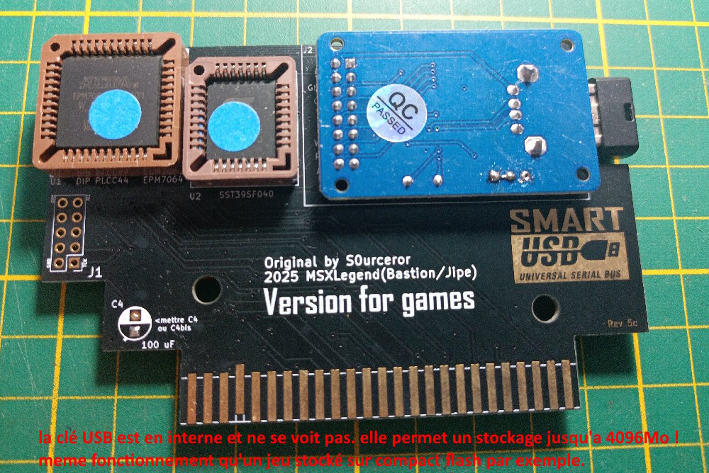

4) Smart USB Gaming (jusqu’à 4Go)
Bientot disponible sur mon github gratuitement !
Cartouche fait par mes soins. le plus economique et qui permet de stocker des fichiers volumineux comme le jeu Sales Discontinued" qui fait 23MB !
Jeux testé et qui fonctionne avec sauvegarde possible: Snatcher, SD Snatcher, Sale discontinued,etc...
avec sofarun installé (option), il est possible de faire une mega cartouches compilé de centaine de jeux !
/!\ Le seul inconveniant, c'est qu'il demarre en dos2 et a besoin de beaucoup plus de memoire RAM. Sauvegarde possible pour les petits fichiers <32k Edité par MSXlegend Le 22/03/2026 à 15h23

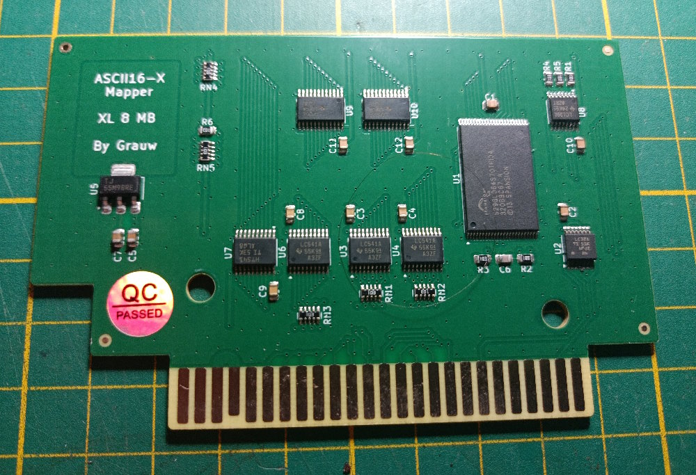

5) Mapper ASCII16-X (jusqu’à 8MB)
https://www.grauw.nl/projects/ascii-x/
lien PCBWAY :
https://www.pcbway.com/project/shareproject/ASCII16_X_Mapper_XL_8_MB_36fd58c4.html
Pret a l emploi. il faut cocher PCB+Assembly
Bien selectionner ENIG !! (contact gold)
outil pour programmer l'EEPROM - ASCII-X Flash tool
Exemple de jeu: Illusion city anglais Edité par MSXlegend Le 14/05/2026 à 23h44

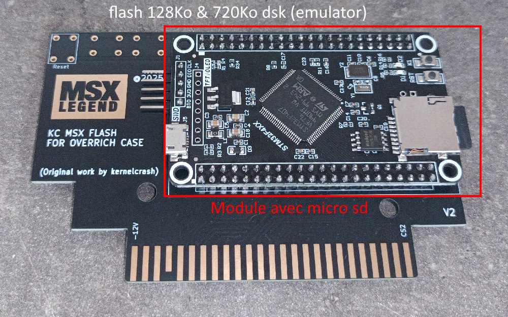

6) DSK Emulator
https://github.com/msxlegend/KC-MSX-FLASH
Après avoir préparé une carte micro SD de 2 Go (il est déconseillé de dépasser cette capacité), placez vos fichiers DSK et vos ROMs (128 Ko maximum) à la racine.
La lecture des DSK est très rapide, bien que j'aie constaté quelques erreurs lors de l'enregistrement sur disquette. L'avantage majeur de cette cartouche est de pouvoir lire l'intégralité des MSX Magazine au format DSK, dans la limite de l'espace disponible sur la carte. Selon la version, un interrupteur permet de changer de disquette 'virtuellement'.
Voici le pack à copier à la racine de votre carte SD
MICROSD- Game's Menu.rar
