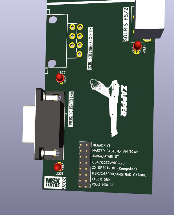

Messages: 7170
Le 26/02/2026 à 20h38
Voici l'idée pour la securité
> Le Polyswitch (500mA) : Il est soudé juste après l'arrivée du 5V du connecteur MSX. (Fusible réarmable) de 500mA (ex: MF-MSMF050)
> Les LEDs de contrôle : Une LED (avec sa résistance de 1 ou 2kΩ) derrière chaque sortie de jumper pour confirmer visuellement quel port est "vivant".
> Le Jumper (Sélecteur 1 vers 7) : Il distribue ce 5V vers le port de notre choix.
Avantage : Un port non sélectionné est totalement inerte (pas de court-circuit possible, pas de LED allumée, pas de conflit).
jumper_multi_manette Edité par MSXlegend Le 26/02/2026 à 20h50

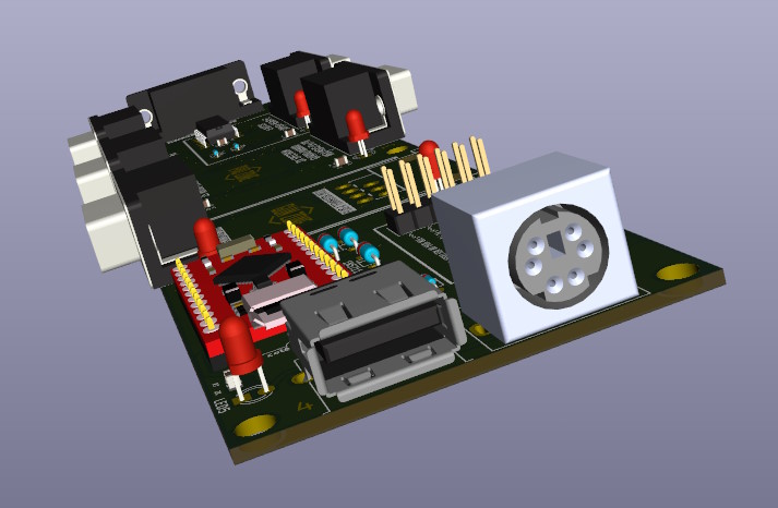

Messages: 7170
Le 16/04/2026 à 17h08
Grace a Bastion Rebel, je vais pouvoir ajouter un port USB pour les souris optiques enciennes generations
adaptateur_ps_2_usb_pour_souris_pc_-_google_gemini_-_google_chrome_16_04_2026_16_59_37 Edité par MSXlegend Le 16/04/2026 à 17h08

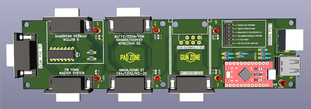

Messages: 7170
Le 16/04/2026 à 19h33
je ferais ça apres les essais. c'est la V3, les 2 autres ont échoué, j'ai voulu aller trop vite :(
visu_3d_16_04_2026_19_29_23
Une fois que tout sera validé et assemblé, le plus simple sera que je t'envoie un modèle complet (PCB assemblé). Je t'enverrai également les cotes principales (position des trous, etc.).
visu_3d_16_04_2026_19_37_25 Edité par MSXlegend Le 16/04/2026 à 19h40

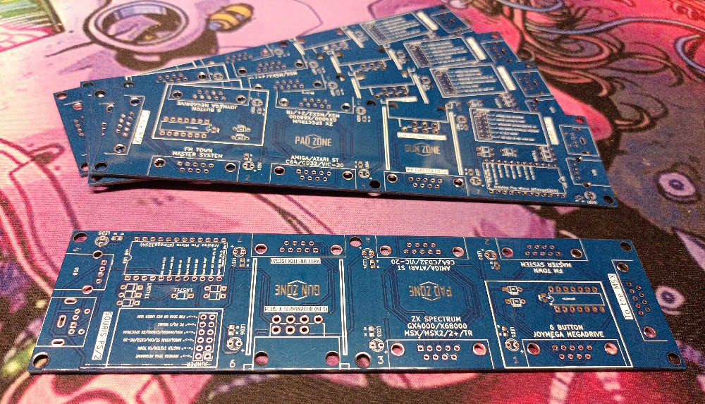

Messages: 7170
Le 07/05/2026 à 23h36
Je vais avoir du maille ce week end. PCB recu, je suis pressé de tester la souris. juste une erreur, j'ai sous estimé la taille du module arduino pro micro qui viens deborder sur la connectique USB :(
