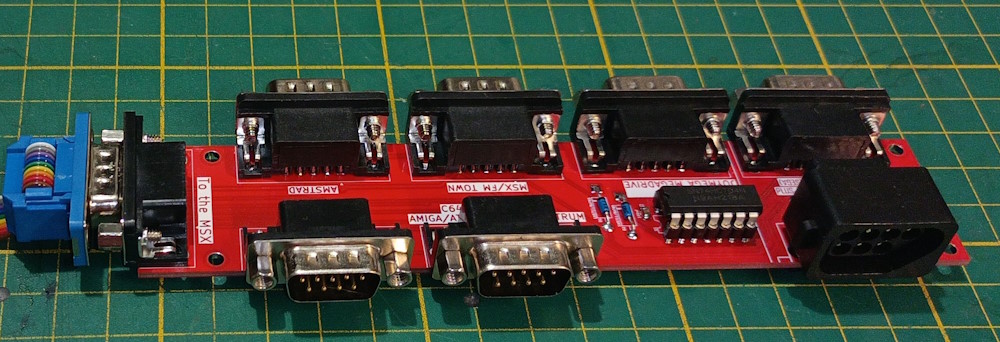

Voici la premiere version assemblé pour faire des tests.
img_20251225_085130
img_20251225_085212

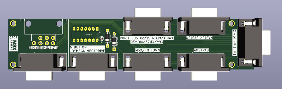

La version 2 est en cours, et j'ai reussi a intégrer la joyMega (megadrive 3-6 boutons)
multi_pad_adaptor_v2_-_1
Je voulais ajouter le JoySNES et il semblerait que ce soit de Popolon_fr, et je ne trouve pas les plans :hum Edité par MSXlegend Le 25/12/2025 à 18h34

Avant le JoySNES j'y ajouterai plutôt l'un des plus vieux périphérique sonore MSX le Yamaha SFK/SFG :siffle Edité par popolon Le 26/12/2025 à 09h16
Messages: 7261
Le 26/12/2025 à 08h38
Tien , en te lisant, tu m'a donné une idée!! Pourquoi ne pas intégrer le MAmi VSIF a mon adaptateur :hum ^^
Messages: 693
Le 26/12/2025 à 09h21
Comment j'y ai pas pensé ^^
Bon maintenant faut loger le FT232 en bout de chaine, ça va être aussi long qu'une baguette de pain ce truc :lol

Peut-être, le faire sur 2 étages pour le rendre plus compact ?
Messages: 7261
Le 26/12/2025 à 11h19
aoineko :
popolon :
L'idée est bonne, a creuser :top
Je peux egalement supprimer un doublon qui n est autre que FM Town/ MSx puisque qu il suffit de brancher la manette directement dans le port. donc c est parti pour le vsif :)
il y a aussi l adaptateur souris pc PS/2 mais c est chaud j'avoue :oups Edité par MSXlegend Le 26/12/2025 à 18h11

Le 02/02/2026 à 19h22
Reçu ce jour, l adaptateur V2 avec le Joymega intégré. non testé, j'attend une manette megadrive :)
