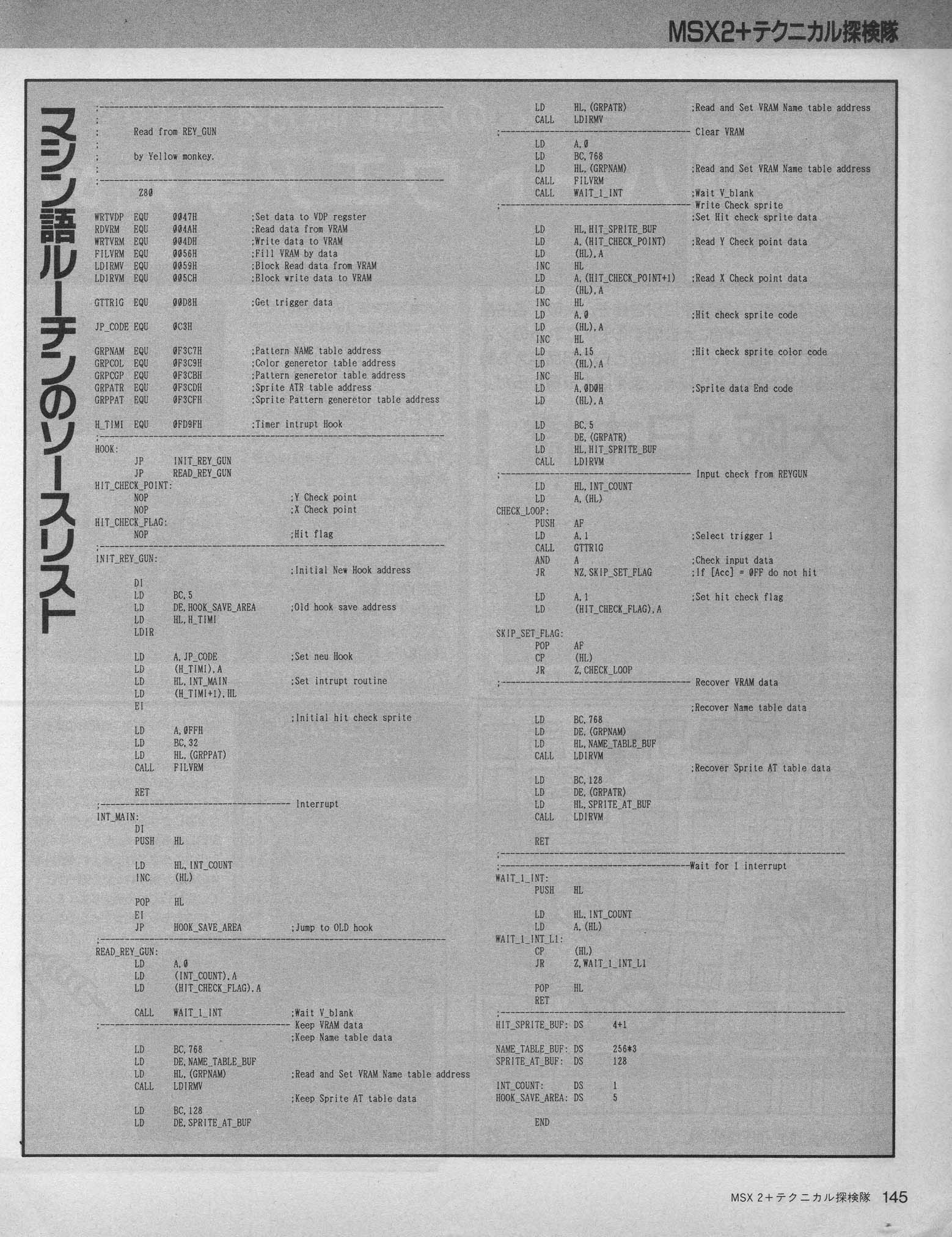

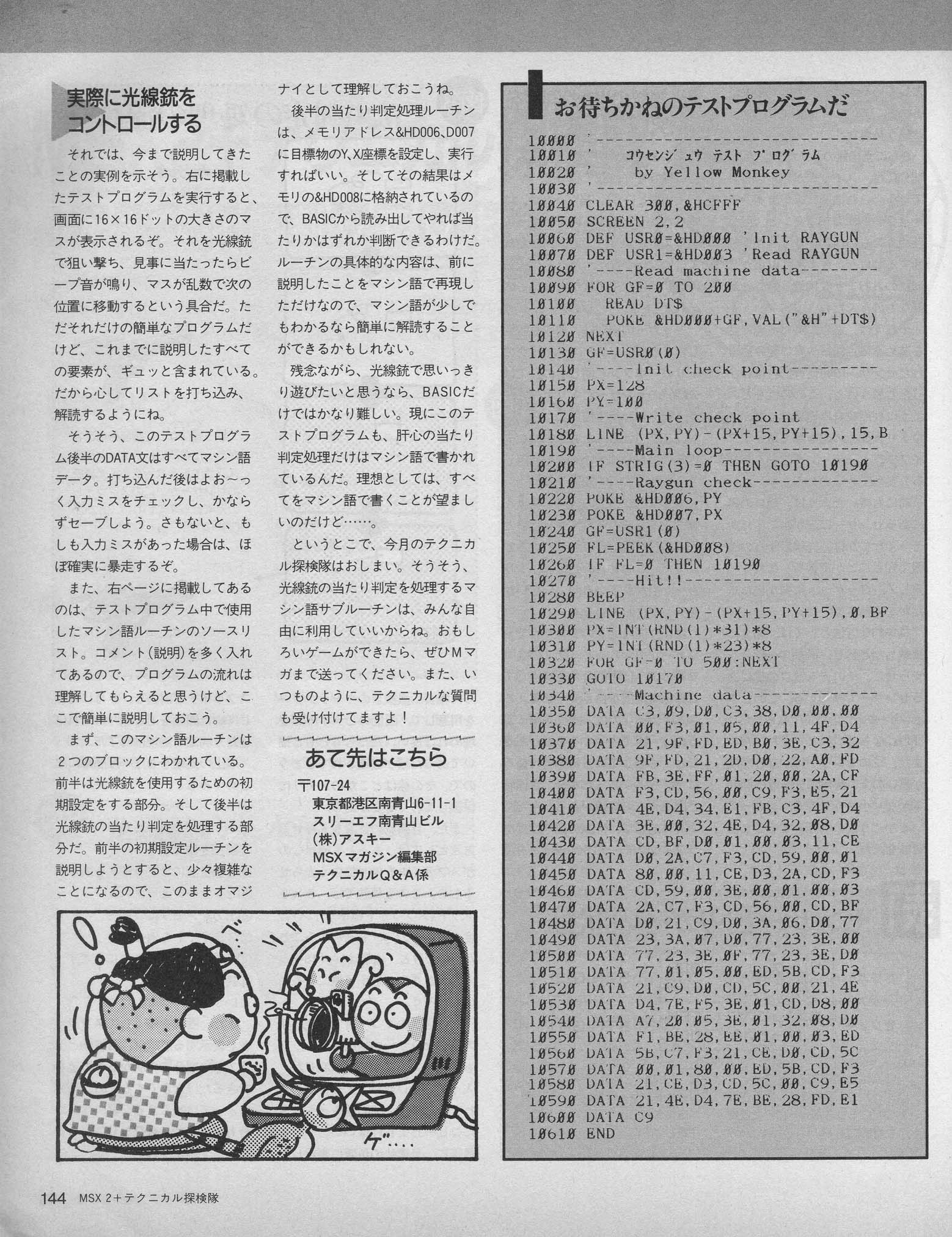

Pour Le Terminator Laser Plus-X voila les renseignements et un programme parus dans le MSX Magazine 1990-3 (google trad)
plus-x_p142
plus-x_p143
plus-x_p144
plus-x_p144org
plus-x_p145
plus-x_p145org

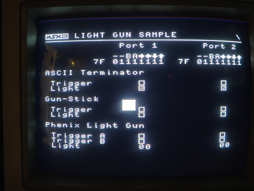

D'ailleurs, j'ai fait un programme de test qui est censé être compatible avec les deux light-guns sortis sur MSX : ASCII Terminator et Gun-Stick.
(et par extension, les autres avec l'adaptateur qui va bien.
La ROM se trouve là : https://github.com/aoineko-fr/MSXgl/raw/refs/heads/experimental_250228/projects/samples/emul/rom/s_lgun.rom
Si quelqu'un à l'un de ces light-gun et peut tester, j'aimerais avoir des captures d'écran quand :
- Le pistolet pointe vers le noir
- Le pistolet pointe vers le noir et la gâchette est pressée
- Le pistolet pointe vers le blanc et la gâchette est pressée
Merci

j'ai du mal a faire le test avec le Terminator
peut tu refaire ton programme ainsi ?
slgun_0000
Messages: 3240
Le 07/07/2025 à 21h52
Pourquoi ?
Le carré blanc est trop petit ?
Pour info, ce qui m'intéresse, c'est juste les valeurs binaires en dessous de Port 1 et 2. Edité par aoineko Le 07/07/2025 à 22h33

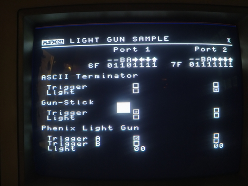

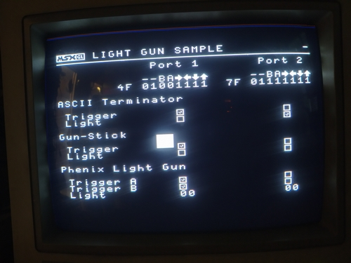

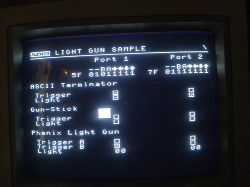

en fait l'affichage des valeurs est trop rapide on dirait juste une pulse au moment du changement de couleur avec le Plus-X Terminator
je n'arrive à le fixer avec le pause de mon turbo R
voici les relevés avec un Zapper Nintendo câblé avec un adaptateur pour MSX mais difficile aussi avec les couleurs le Light s'active dès que je pointe vers l'écran
en dehors de l'écran
zapper_en_dehors_ecran
zapper_en_dehors_ecran_plus_tir
dirigé vers l'écran
zapper_pointe_vers_ecran
zapper_pointe_vers_ecran_plus_tir
on a les mêmes valeurs sur le port 2 mais j'ai pas pris de photo

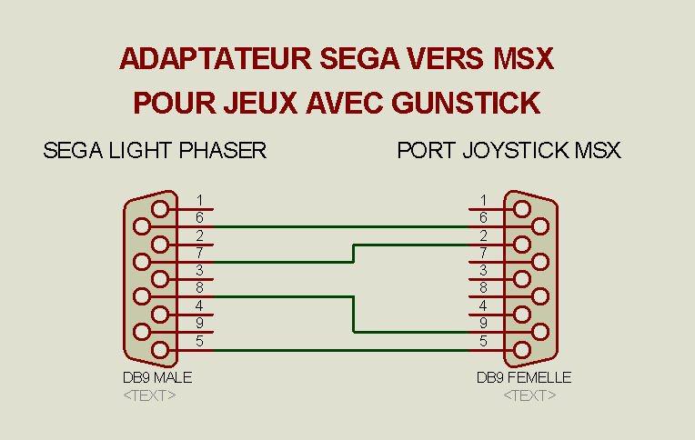

avec le post de Nacho Cabrera sur MRC j'ai fait un adaptateur pour enfin pouvoir jouer aux jeux MSX utilisant le Gunstick
il faut juste un Light Phaser de chez Sega plus facile à trouver d'occase et 2 DB9 câblées suivant le schéma ci-dessous
gunstick_adaptateur

Messages: 11274
Le 09/07/2025 à 11h08
aoineko :
Tu as essayé avec mon programme pour voir si les valeurs Gun-Stick étaient bonnes ?
oui
gachette relachée 7F
gachette appuyée 6F
j'ai aussi du mal à avoir la détection avec ton programme de test mais c'est bien le bit 1 qui est activé manette vers le bas
gachette relachée 7D
gachette appuyée 6D
Messages: 3240
Le 09/07/2025 à 14h03
j'ai aussi du mal à avoir la détection avec ton programme de test [...]
Le carré est pas assez gros ? Pas assez de noir autour ? Il bouge trop vite ? Edité par aoineko Le 09/07/2025 à 14h03
