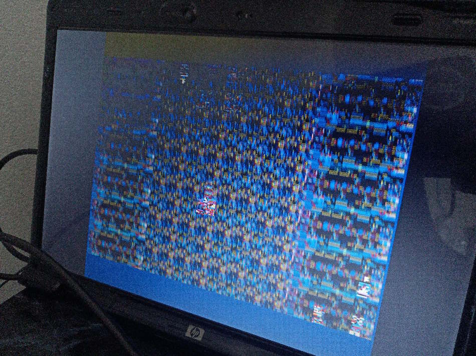

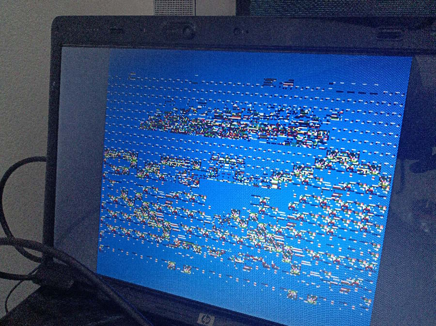

alors voici les resultats sur sofarun 8.1
-> Sur MSx turbo-R c'est mort, probleme de mapper !! (4-5 mois que j'essai en vain)
-> sur MSX2+(sanyo fd70) Le jeu Aleste est bien reconnu dans le fichier msms.ini mais j'ai des glitch visuel, et l audio semble un peu rapide.

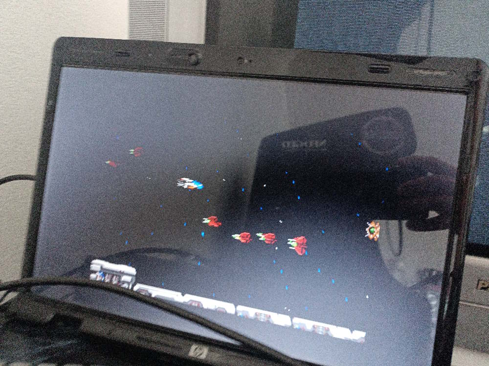

Messages: 7256
Le 29/05/2025 à 15h37
J'ai ressorti mon MSX2+ 8235, c'est pas mieux !
probleme de synchronisation, certain jeux fonctionne comme double dragon, r-type (beug a l intro)
Vu le resultat, je n'ai pas poussé plus loin. il vaut mieux investir sur la franky

Messages: 996
Le 29/05/2025 à 17h18
Pour mes tests , j'ai fait ca sur un MSX2 8245 (non modifié)
R-type fonctionne très bien
