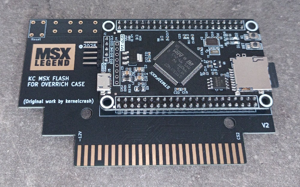

Helloje viens de recevoir mes PCB et la version overrich fonctionne
J'ai mi a jour ma fiche Github, tout le monde peux en profiter
https://github.com/msxlegend/KC-MSX-FLASH
J'aurais certainement 3 cartes de dispo en boite avec jaquette et pretes à l'emploi courant Aout pour les interressés
a+ Edité par MSXlegend Le 24/07/2025 à 10h28
Je vois une mention TFT/OLED sur la carte. Est-ce prévu pour ajouter un écran ?
il faut juste un peu plus de RAM, mais ça devrait le faire pour charger des petits programmes

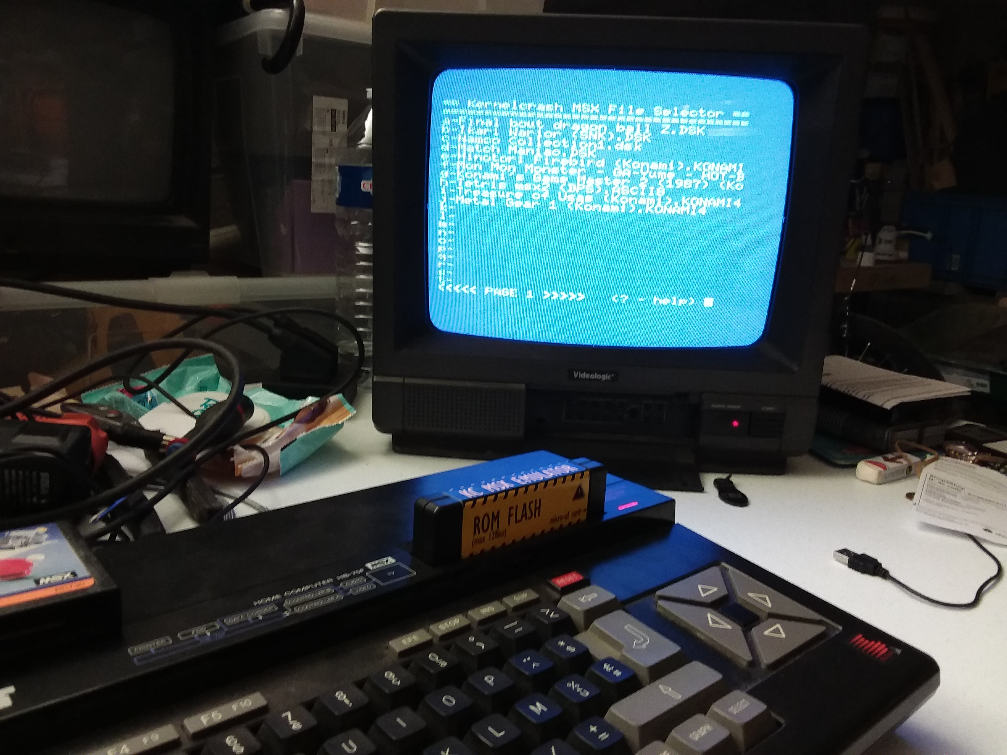

J'avais testé sur Yamaha MSX1 32Ko, les roms et megaroms se lancent très bien,
Pour les DSK, c'est plus compliqué car la RAM est trop juste et l'absence de RESET est problématique pour les compilations MSX Mania. A part ça pour sauvegarder/charger ses propres programmes sur DSK c'est nickel

Salut ,
je viens de recevoir cette cartouche (merci MSXLEGEND)
Ca marche super sur mon HB501
Dans le menu il y a 9 pages de 20 jeux , donc ca fait 180 jeux affichables
Mais en réalité on ne peut afficher que 126 jeux depuis le répertoire MSX
