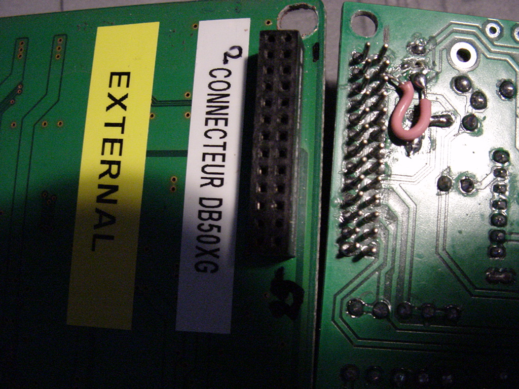

Une petite question :
Lorsqu'on assemble les deux cartes, est-ce que la broche 1 du connecteur (26 broches) du montage proposé par Elektor doit correspondre avec la broche 1 de la carte DB50-XG, si c'est le cas il y a quelque chose qui cloche, c'est pas possible de les faire correspondre.
Sur mon montage je n'ai pas d'autre choix que de faire correspondre la broche 1 du montage elektor avec la broche 2 de la DB50-XG, le BUG ne viendrait pas de là ?
C'est impossible !
Si on respecte le schéma théorique, la broche 3 du montage (d'où part le petit fil de cablage rose) se trouve forcément connectée avec la broche 2 de la db50 XG quand on rapproche les 2 cartes, ça se voit bien sur la photo, je n'y copmprends plus rien ! ! !
J'ai repéré d'une barre verticale les broches 1
