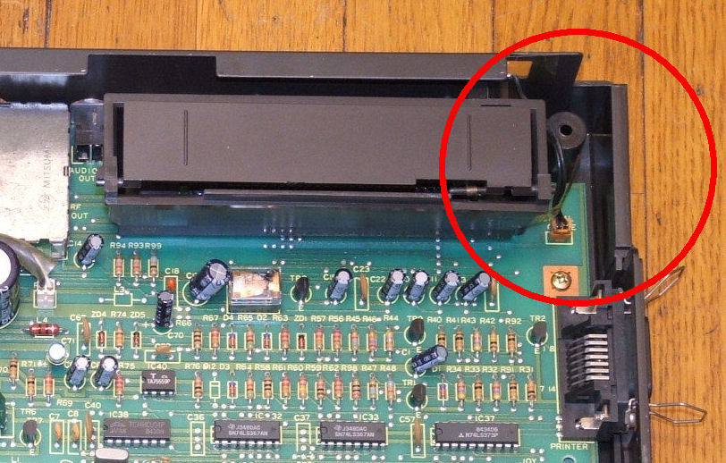

Ne cherche pas, c'est normal que ça fonctionne sans le boitier, le HX10 a un micro-switch

j'ai une cartouche qui a le même symptome
c'est la cartouche livrée avec aladin le successeur de dynamic publisher
avec le boitier rien faire pour la faire fonctioner et sans ça marche a merveille

effectivement il y a une lamelle métallique à droite du port cartouche.
C'est bien elle la coupable ! Bon sang !! :|
Mes boitiers cartouche sont légérement plus épais que certaines cartouches. La lamelle doit être calibrée trop juste !

On aperçoit légerement la petit cable.

C'est peut être tout simplement un probléme de lamelle qui ce déforme avec le temp. Il suffit que le micro switch soit de mauvaise qualité.

Il y a beaucoup de MSX1 avec ce micro-switch. Je n'ai jamais eu de problème avec mon HX-10DP.

Alors j'ai fait d'autres tests, car ça m’intriguait cette affaire...
En fait, il se trouve que les PCB de MetalGear2 n'ont pas le pont 44/46, comme l'a fait remarqué BastionRebel récemment... Et bien c'est en fait ce manque qui pose problème sur le HX10.
J'ai fait un pont en soudant un petit fil entre les pins 44 et 46 de la cartouche, et maintenant ca BOOT parfaitement. Ce n'était donc pas un problème d'épaisseur de boitier cartouche.
Le pont 44/46 indique au MSX la présence d'une cartouche et désactive la protection du micro switch (je suppose)... :)
MetalGear2, attention donc à tes autres PCB, tu risques d'avoir le problème sur d'autres machines que le HX10 ... :siffle

Vais attention quand tu relieras les deux broches des plaques déjà faites. Il faut éviter que la soudure s'étale sur les contacts à relier sinon la soudure butera sur les broches correspondantes du port cartouche et ça les abîmera.
Tu peux éviter ça avec un bout de scotch sur les contacts.

trop tard ! :(
mais bonne idée :top
Le 18/09/2015 à 15h14
Surtout sur des contact Gold, la soudure s'étale très vite. Il faut effectivement et comme le dit GDX, mettre un bout de scotch.
Je l'avais fait sur ma toute 1er SD, sur la broche 49 pour l'intégration du COVOX. Edité par metalgear2 Le 18/09/2015 à 15h14
