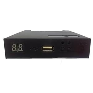

Je viens de recevoir le mien. Par contre c'est un 1,44Mo mais dans le PDF, il est expliqué qu'il peut être utilisé comme un 720ko.
Apres mes test sur un NMS-8245, j'ai un "disk offline" et ce quelque soit la position des détrompeur du lecteur. ça m'est déjà arrivé sur des simples lecteurs (notamment les recalcitrants). Les détrompeur n'ayant rien résolu, je pense qu'il faille souder pin 33 et 34 pour forcer la lecture. Verdict plus tard :gne
Donc pour info, il est possible d’émuler 100 disquettes 720ko. 00=1, 01=2 etc....
Le bouton de droite c'est l'unité (01,02,03,04) Le bouton de gauche c'est la dizaine (10,20,30,40) donc pas besoin d'appuyer 99 fois pour arriver a la 100eme disquettes, c'est deja ça :) Edité par MSXlegend Le 18/01/2013 à 10h23

J'ai recu le meme modele que MSXlegend (1,44Mo)
J'ai le meme probleme que lui j'ai le message "DISK OFFLINE" (testé sur un 8245)
Pourtant la petite diode verte s'allume et s'eteind comme sur un vrai lecteur de disquette
J'ai utilisé le logiciel Batch Manage Tool V1.31T avec un clef USB de 128Mo
Sur le PCB c'est ecrit "GOTEK system"
J'ai bien mis le jumper sur S0 (DS0)
J'ai joué avec le jumper JA (generate ready signal to pin34)
J'ai joué avec le jumper MO (motor)
J'ai essayé des partitions de 720K avec des DSK de 720K
J'ai essayé des partitions de 1,44Mo avec des DSK de 720K
J'ai essayé CALL FORMAT
(je ne sais pas a quoi serve les jumpers J5 JC JB)
Probleme de brochage de nappe disquette ?
Probleme de detection de clef USB par le dispostif ?
Ou tout simplement modele non compatible avec le MSX (le modele 720K serait plus adpaté je pense)
A suivre Edité par msx45 Le 19/01/2013 à 10h59

Je n'ai pas eu le temps de pousser mes tests. Peux tu essayer pour moi de souder les pin 33 et 34, ça fonctionne avec les lecteurs récalcitrants ;) Edité par MSXlegend Le 19/01/2013 à 11h53
Messages: 986
Le 19/01/2013 à 12h17
J'ai soudé les pins 33 et 34
j'ai fais des essais avec de multiple configurations de jumpers mais toujours "DISK OFFLINE"
Par contre je suis passé sur une clef USB 2Go KINGSTON car sur ma clef USB 128mo j'avais beau appuyer sur les boutons le compteur ne bougeait pas
Je crois que c'est mort pour ce modele sur MSX
Zebibizen on compte sur toi pour les tests du modele 720K ( a mon avis ca va etre bon)

As tu partitionné ta clef usb en plusieur partition de 720Ko avec l'util "usb-floppy-format-tool_v123_sfd"?
Attention aussi, les brochage sur nms-8245 ne sont pas bon du tout (je vais tester avec ma modif en shuntant 33 et 34).
Si tu as le lecteur 8245 d'origine , tu es concerné pour faire une modif de la limande....
Je tenterais sur nms8250, je pense avoir plus de chance ! Edité par MSXlegend Le 19/01/2013 à 12h30
Messages: 986
Le 19/01/2013 à 14h35
J'ai utilisé le logiciel Batch Manage Tool V1.31T et j'ai essayé avec 83 partitions de 720K puis 83 partitions de 1,44mo
Mon 8245 a un lecteur disquette de PC donc pas de soucis la nappe est modifiée
