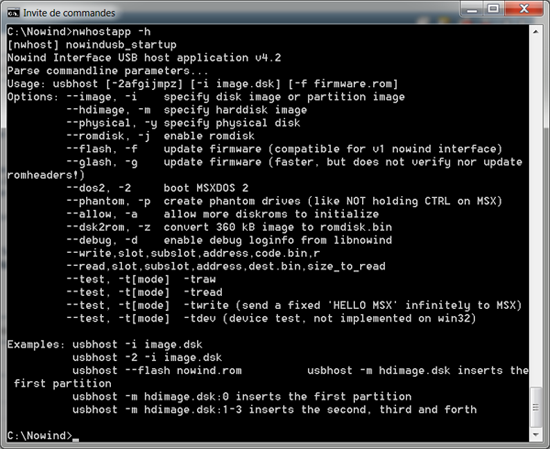

un extrait du site Nowind :
'now open a command line and type: nwhostapp -i somedisk.dsk
and after resetting the MSX it should boot from the disk image'
A la Nowind est une cartouche sans support disque
B son disque c'est l'image DSK que le PC transmet par le cable USB
C aucun échange de fichier d'un système à l'autre puisque la base est commune
c'est tout :tea

aoineko :
Par contre, la cartouche incluant du FlashROM (512K ou 4M) ; c'est pas la que sont placé les jeux en ROM ?
En fait la ROM est de 512Ko (donc V1) elle intègre un romdisque de 360 Ko
on peut convertir un DSK lambda de 360ko en romdisque (une fonction que je n'ai pas testé)
Le romdisque c'est le lecteur msxdos par défaut qui démarre quand le pc ne transmet pas de DSK
rien à voir avec le chargement d'une ROM.
En l'état (v4.2) la Nowind ne peut pas exécuter des roms directement en mémoire du msx
Le support des ROMs est bien annoncé sur le site de Nowind mais c'est dans la rubrique 'to do' donc pour une future version
En tout cas je n'ai pas trouvé de commande pour exécuter des ROMS à partir de nwhostapp.exe (à part la mise à jour de la cartouche)
Le fonctionnement d'un disque dur Nowind est identique à la cartouche IDE Sunrise émulée dans BlueMsx
c'est logique puisque c'est BlueMsx qui crée le disque dur DSK (voir mon explication ici)
Un test disque dur en virtuel avec BlueMsx (avant un achat éventuel) ne pose pas de problème particulier.
