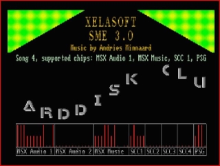

Voici une Démo de Xelasoft, compatible Audio Sound System 4.0
Lors de l'animation, appuyez sur simultanément sur les touches [Barre d'espace], puis une fois le tableau arrière affiché, séléctionner la musique No 4 en appuyant sur la touche 4 et régalez vous :)

Le nombre de périphériques gérés est impressionnant puisque la combinaison la plus aboutie comprend:
Msx_Audio 1 (Music Module) [9 Canaux + Samples]
Msx_Audio 2 (Music Module) [9 Canaux + Samples]
Msx_Music 1 (Fm Pac) [6 Canaux + 5 percussions/cuivres]
Konami Scc 1 (5 Canaux)
Konami Scc 2 ( 5 Canaux)
Konami Scc 3 ( 5 Canaux)
Konami Scc 4 ( 5 Canaux)
Psg Standard (3 Canaux + Drums)
Pour un total de 47 Canaux + 2 Samples + 5 Percussions/cuivres + Drums simultanés exploitables sur 8 Puces.

Voici une démo de Xelasoft qui permet la complète utilisation de l'Audio Sound System 4.0.
Il vous suffit de lancer l’exécutable, puis lors de l'animation, pressez la [Barre d'espace]+[Flèche Directionnelle Bas].
Une fois devant le player multipistes, pressez la touche 4 pour séléctionner une musique (Music Module + Fm Stéréo Pak + Scc + Psg)
sme3pr1.zip

Sinon de mon coté, j'ai testé la demo sme3pr1.zip
Je suis en mode 4.0 et j'ai été bleuffé que tout les carte son joue en meme temps, mais pas les memes instrument en meme temps
J'ai la SCC,PSG,FM et musique module qui sont audible en simultané :|
Chapeau pour le project :top
Par contre je n'ai pas de table de mixage ni suffisement d'entré pour les avoir sur chaque enceinte. Je me suis arrangé pour avoir le son sur la tele (2.0) et mon home cinema (aux) (2.0)
c'est du provisoire, mais ça fonctionne :love
MAJ 00:27
ça y est, J'ai mi en place un vieux home cinema en renfort (pour les 2 enceintes manquant) :p
Va vraiment me falloir une table de mixage :| Edité par MSXlegend Le 18/10/2010 à 00h26
