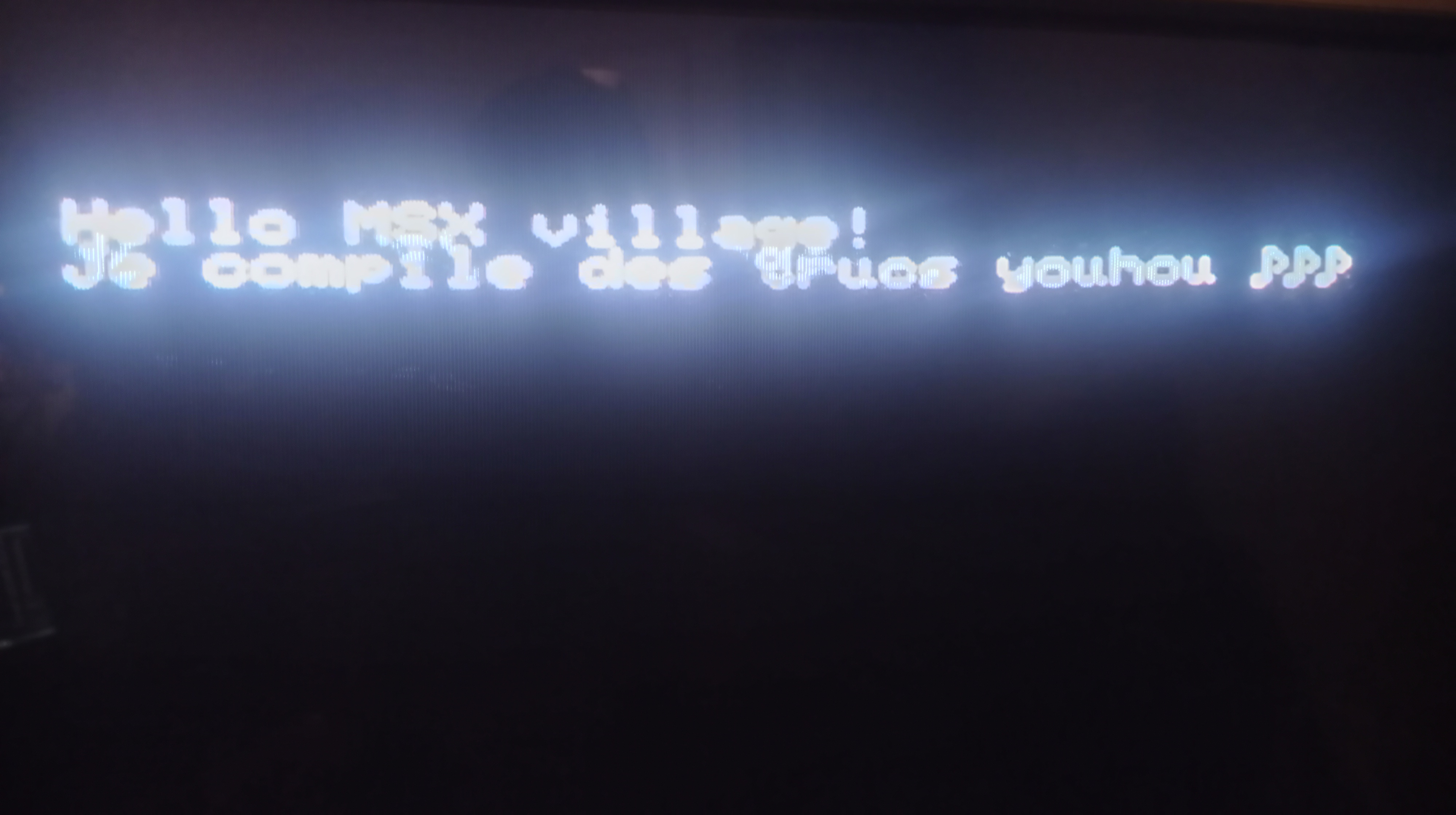

Le 19/05/2026 à 00h04
img_20260518_235933
C'était un peu galère sous macos donc j'ai fini par faire un docker-compose avec une image ubuntu et la bonne config qui va bien. Mais tout part de là :tchin plus qu'à lire et tester les samples.
