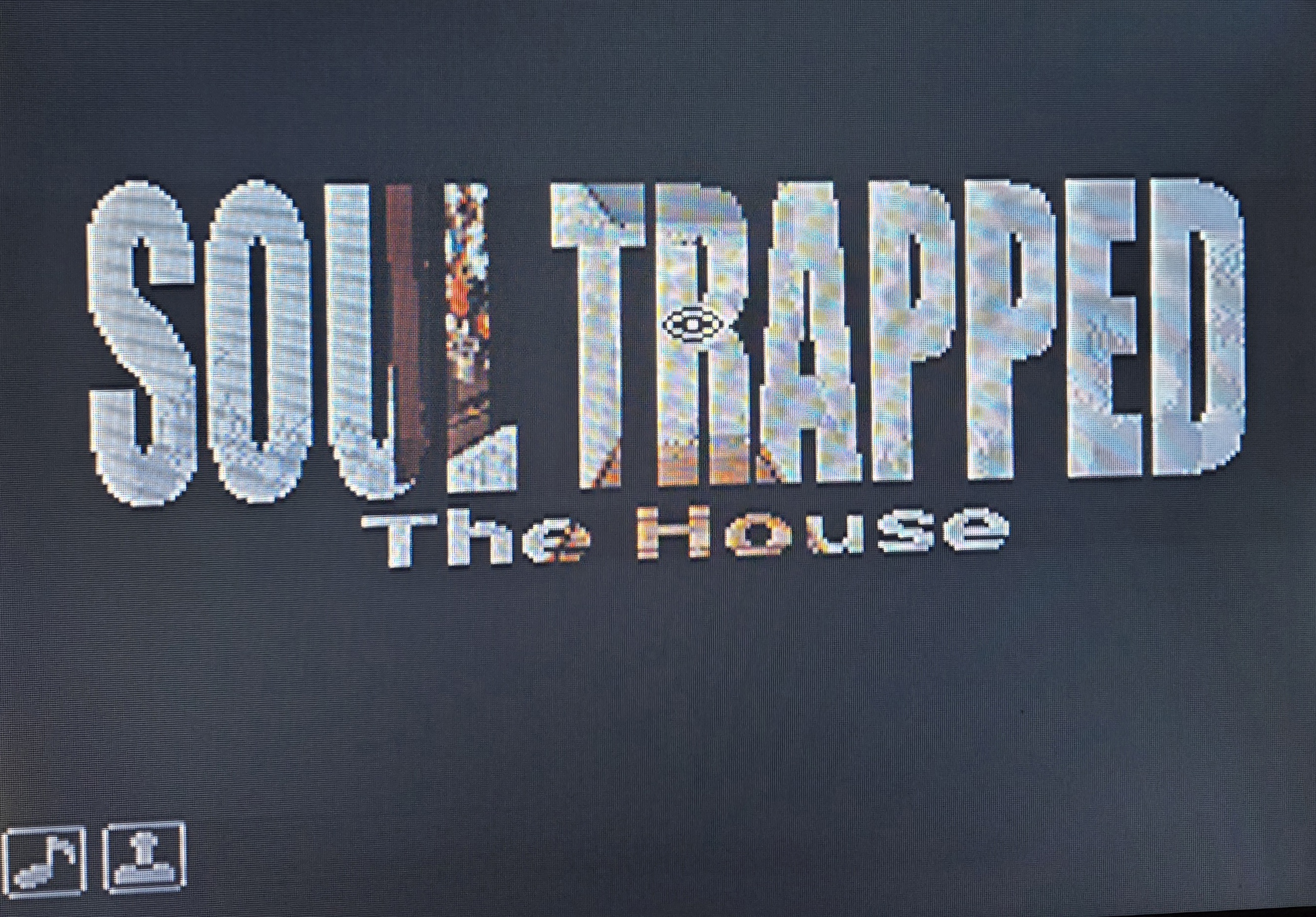

Aujourd'hui j'ai enregistré une p'tite vidéo pour montrer que, si si, le jeu fonctionne bien sur un vrai MSX. ^^
Je devrais recevoir une cartouche PicoVerse 2040 cette semaine ; du coup, je ferai aussi une vidéo avec cette cartouche.

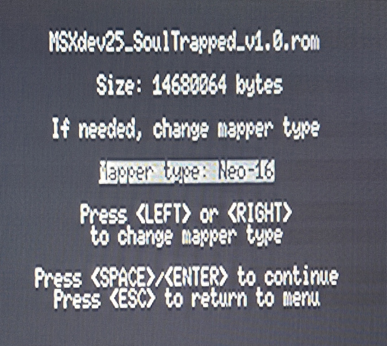

picoverse recu et testé. apres une galere pour faire un fichier uf2, j'ai pu enfin installer ce jeu, maintenant ça demarre bien comme une cartouche originale :)
le jeu est permanent tant qu'on ne copie pas un nouveau programme. Je confirme que la mapper neo16 c'est ok :top Edité par MSXlegend Le 11/04/2026 à 22h36

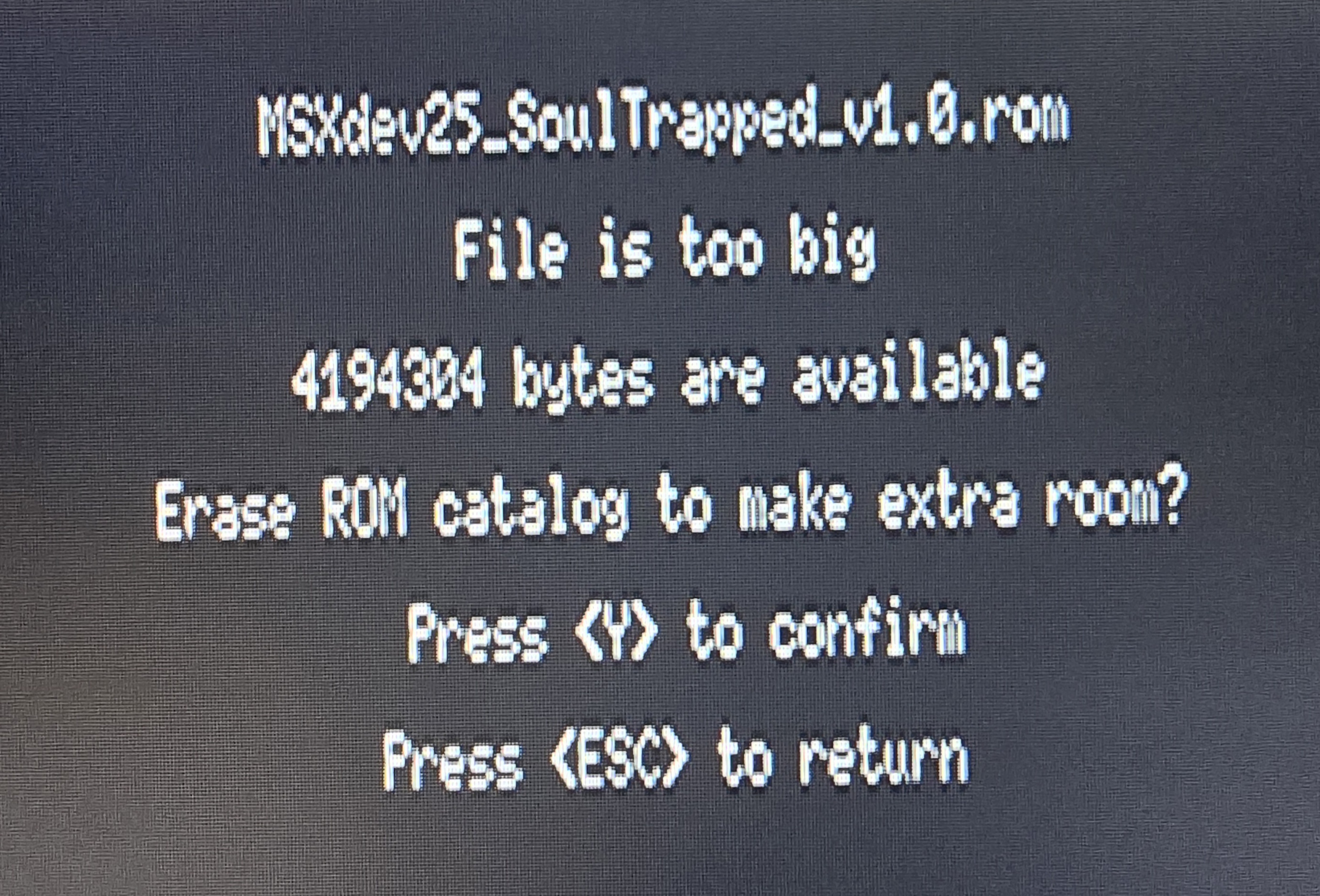

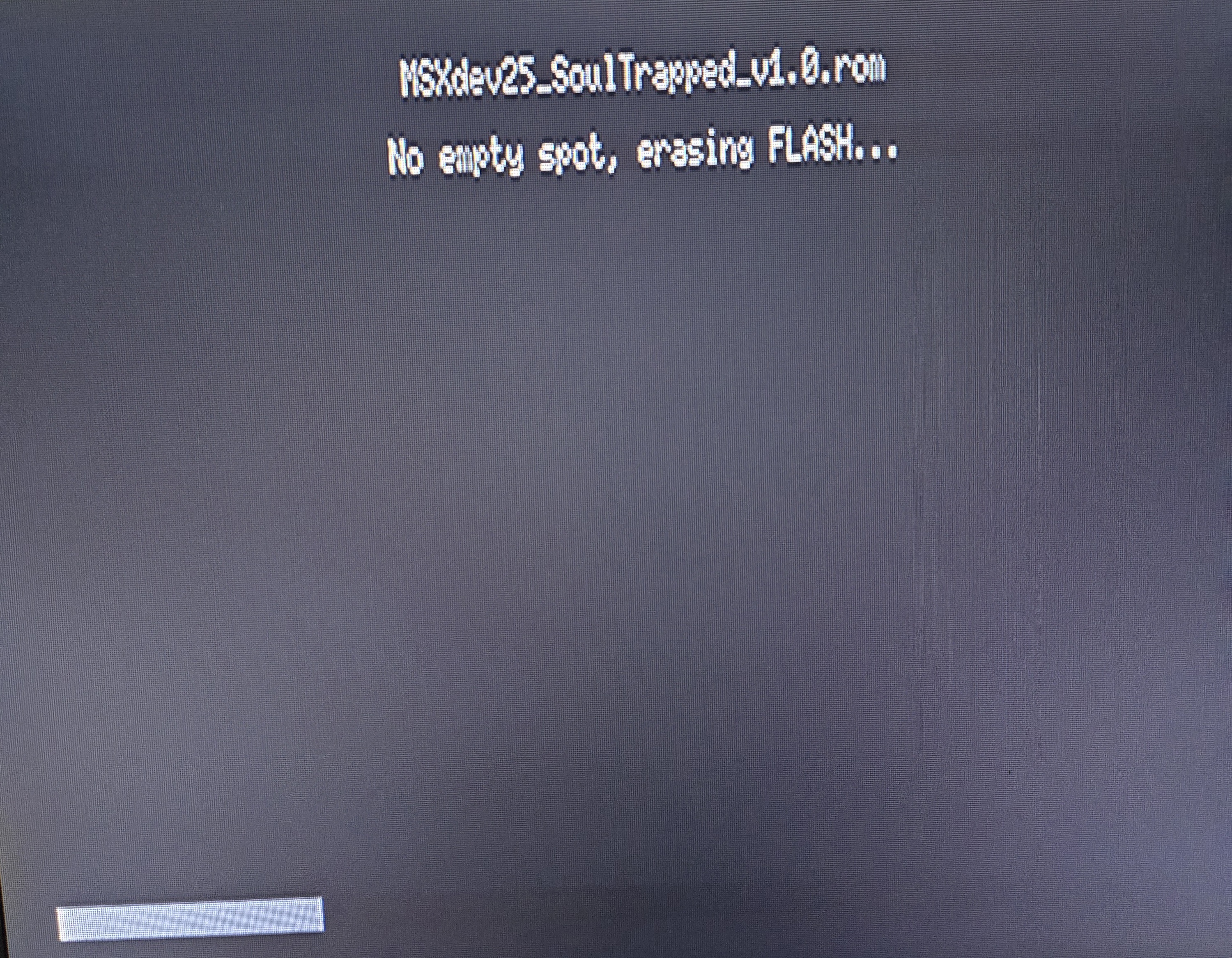

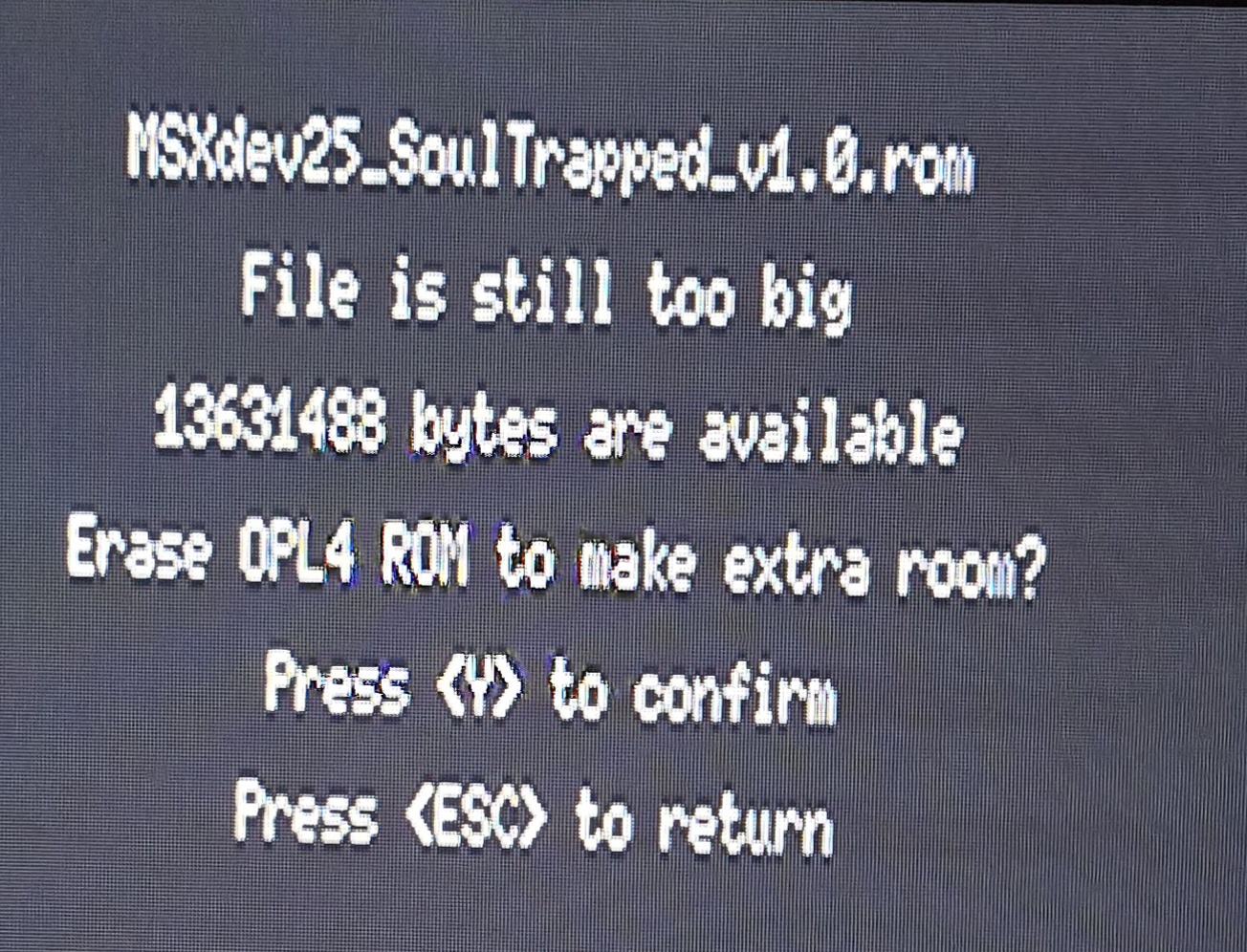

J'ai voulu essayer ce jeu mais j'ai ce message "file too big" ou encore "No suitable device found"...
Que cela soit sur la Pico+ ou la MegaFlashRom rien n'y fait.
J'ai mis à jour le firmware msxpico_selection_v212.uf2 sur Pico+.
J'ai récupéré le fichier sur File-hunter (Soul Trapped - The House v1.0 - Casper Croes & Pixel Phenix (2026)(MSXdev25].rom 14336 Ko également MSXdev25_SoulTrapped_v1.0.rom même taille).
Avec Sofarun le chargement se lance puis se bloque aux alentours de 75 %.
Qu'ai-je oublié ?
PS : par contre ça fonctionne sous OpenMSX... Un comble ! :p

idem, je n'ai pas reussi sur la pico+
ps: c'est que la mise a jour n'a pas pris !! il faut changer le cable Edité par MSXlegend Le 12/04/2026 à 22h33

L'auteur du MSX Pico est au courant du problème et devrait le corriger dans le prochain firmware si j'ai bien compris.
En attendant... bon jeu. :)

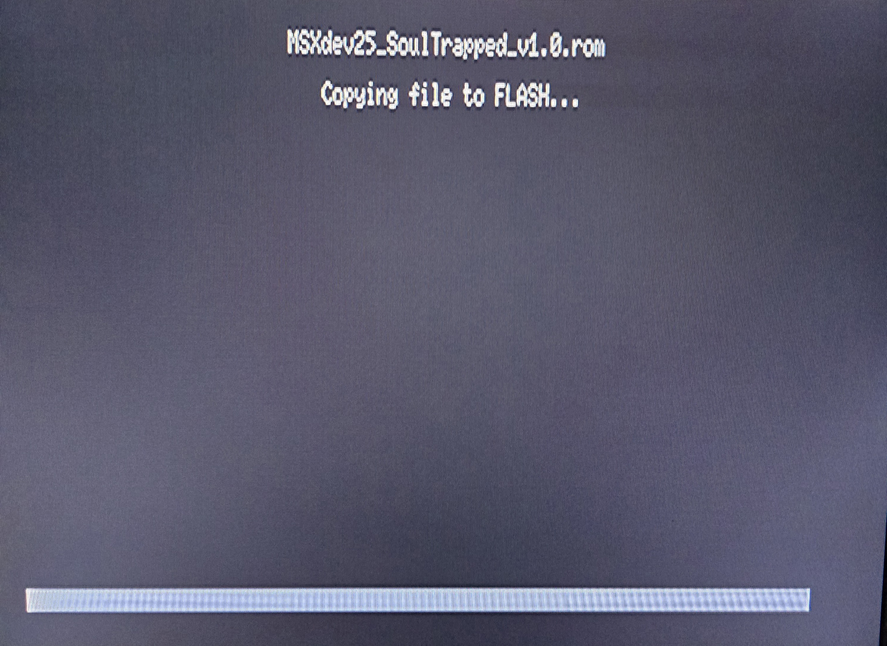

voici le loadrom, j'ai galeré pour trouver une version qui fonctionne
loadrom.rar
il suffit de glisser ta rom dessus, et un fichier uf2 seras crée. (il fera 2x sa taille d'origine c'est normal)
maintenir le booton boot, lzcher apres avoir connecté l'usb. un dossier s'ouvre, il suffit de glisser le fichier *.uf2
Le transfer est tres long , car il decompose le fichier pour recomposer la rom (octet par octet) Edité par MSXlegend Le 18/04/2026 à 18h45

J'ai pas encore fait la vidéo, mais tout fonctionne bien.
J'utilise la version originale de loadrom.exe : https://github.com/cristianoag/msx-picoverse-public/blob/main/2040/software/loadrom.pio/tool/dist/loadrom.exe
J'en ai profité pour ajouté une option dans MSXgl pour générer automatiquement le fichier .UF2 et même de le copier automatiquement sur la cartouche si elle est relié au PC.
Et effectivement, c'est très long. ^^ Edité par aoineko Le 19/04/2026 à 10h13
