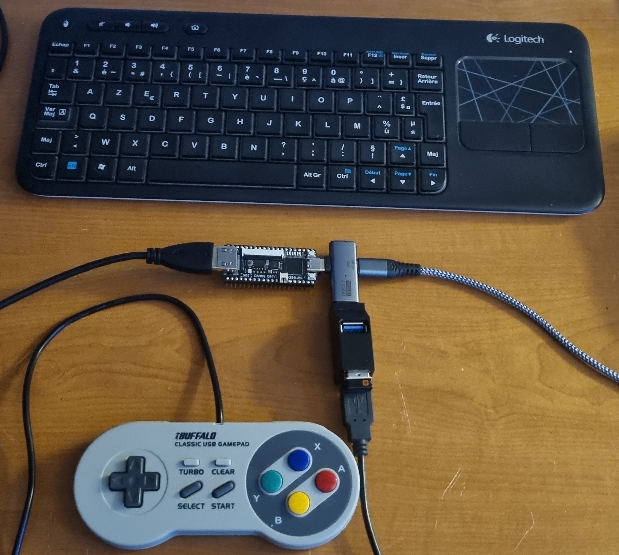

Salut ,
je viens de tester
avec un doubleur USB , j'ai mis un clavier USB et PAD SNES USB et ca fonctionne
SUPER MERCI !!!!!!
J'avais pas vu cette version
Très bon travail
Je confirme on a un MSX2+ pour 35 euros......

Messages: 996
Le 02/07/2026 à 06h21
Je confirme pas de PCB
Tous est connecté sur le TANG20K

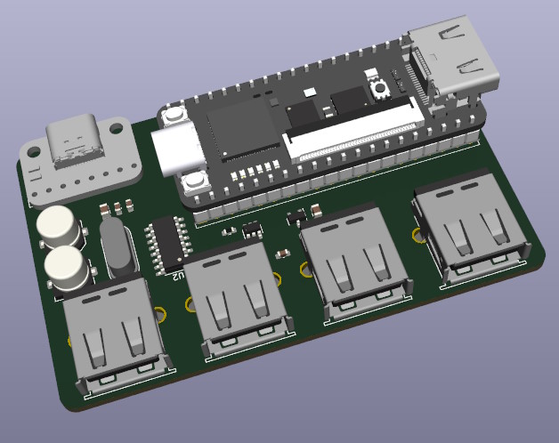

je suis entrain de faire un mini pcb pour alimenter le nano 20k et ajouter 4 usb. alimenter en usb C. je posterais un proto ici tres prochainement ;)

Messages: 7261
Le 02/07/2026 à 20h34
voici une ebauche, j'ai du apprendre a creer un hub usb avec un CH334G en 1 heure !! :fou
nano_msx
Mince, j'ai oublié mon logo "Powered by MSXLEGEND" :siffle
j'ai mi 4 usb parceque le CH334 me le permet, mais s'il faut faire plus petit, je peux en mettre seulement 2 !! Edité par MSXlegend Le 02/07/2026 à 20h39

Messages: 7261
Le 02/07/2026 à 20h59
c'est sympas. mon pcb ne reviendra qu'a 6-7€ je pense. l'idée c'est de le mettre en boite, et il y a mika qui peux le faire par la suite :)

Messages: 7261
Le 02/07/2026 à 22h07
msx45 :
Très sympa ton HUB USB
Si tu en fait je suis preneur
Considere qu'il y en a un de reservé pour toi :)
msx45, ça t ennui pas de me regrouper tous les "BON" firmware ici que je ne me trompe pas?
Je suis en vacance des ce soir, je pourrais regarder tout ça en detail dans la semaine et pondre un truc assez vite :)
ps: je suis passé a 3 usb en fin de compte, l'autre va me servir a recupéré les signaux du nano 20k Edité par MSXlegend Le 02/07/2026 à 22h36
