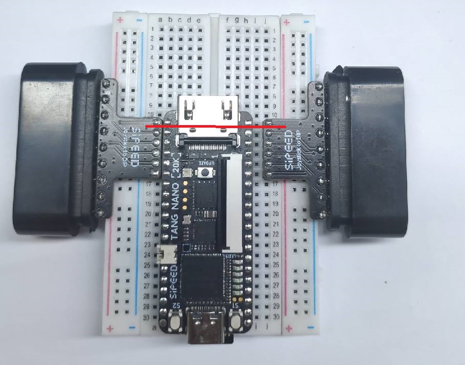

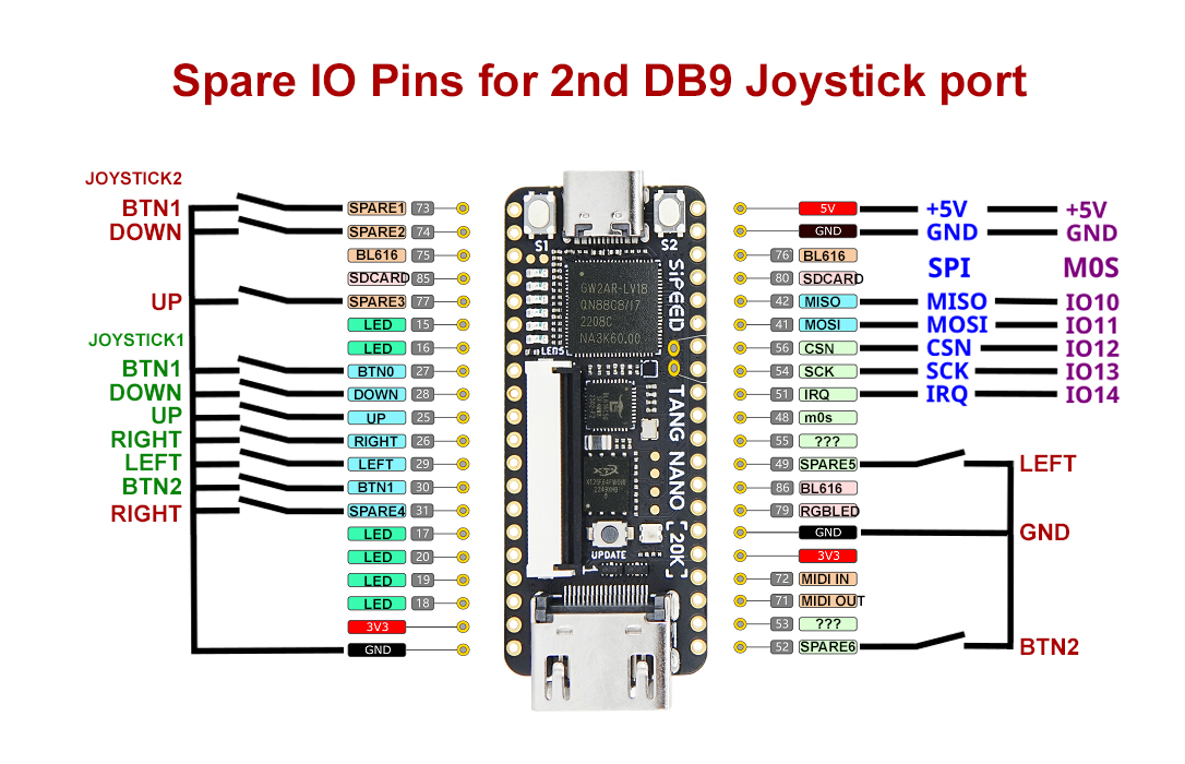

Les emuls C64, ATARI ST , AMIGA utilise des joysticks DB9
J'ai testé MSX NANO avec un joystick DB9 , mais le joystick ne fonctionne pas
J'ai testé MSX NANO avec un joystick USB , mais le joystick ne fonctionne pas
Je pense que la gestion des joysticks n'a pas été intégré dans cette 1ere version de MSX NANO
Voila le schéma pour le db9 :
tang_db9
Les emuls NES et SNES utilisent des joysticks PS2 (connecteur DS2)
tang_ps1 Edité par msx45 Le 01/02/2026 à 14h32

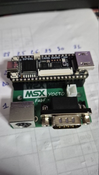

Fabf a fait un proto MSX2+ TANG NANO 20K STANDALONE = Goa'uld_SA
https://www.gamopat-forum.com/t126436p30-test-carte-msx-goauld
Fabf peux tu nous dire si ton proto gère les joysticks ?

Salut ,
Bonne trouvaille MSXlegend
C'est un autre projet
C'est bien du coup on a 2 projets MSX2+ tang nano 20K STANDALONE
A voir lequel avance le mieux.....
J'ai pas trouvé de lien pour tester , tu as trouvé un lien ?
