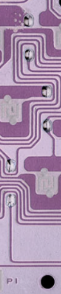

Le 19/10/2025 à 14h10
j'ai entouré en rouge mes doutes de coupures mais je ne suis pas dans mon domaine de compétence
qu'en pensez-vous ?
clavier_hbf-700f_recto_copie
Messages: 7209
Le 19/10/2025 à 14h28
Je vois 2 encadré en rouge.on peux deja tester la continuité avec un multimetre aux 2 extremités de la piste. tu sera fixé

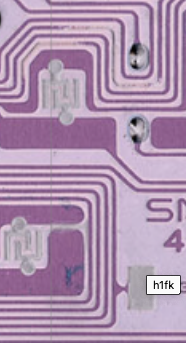

Le 19/10/2025 à 20h41
si ca peu aider : h1fk
j'ai fais un négatif ou l'on voit des différences et des choses par contraste et j'ai essayer de vectorialiser mais pas encore de résultats potable de ce coté la :tea
h1fk
reste a trouver dans quelle matière découper ou tracer ça et connaitre la dimension exacte du contact :)
6tmy
(je fais ca pour voir la faisabilité rien de plus :tea , si tu as une image encore plus net de la plaque (j'entend HD et sans tes trace rouge , ca m'intéresse)
j'ai vue qu'il existe des cartes pcb ultra mince de 0,4mm d'épaisseur , pourquoi pas faire un pcb rien qu'avec ce type de contact a découper ensuite , après c'est de la chirurgie mais comme je constate tous les jours que certains arrivent a soudé des trucs que moi perso je ne vois même pas a l'oeil nue , rien ne m'étonne plus :lol

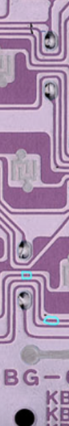

ekah
y'a pas une coupure ou un faux contact juste en haut de cette image ?
fuk2
ici en haut de l'image le tracé semble comme plus faible ou effacer :)
8geg
ici en haut une trace d'étain , p(tea un faux contact ... et le tracé plus haut (pas sur l'image) est aussi un peu plus faible
j'ai pas cherché plus , y'a probablement encore d'autres trucs Edité par TurboSEB Le 19/10/2025 à 21h45

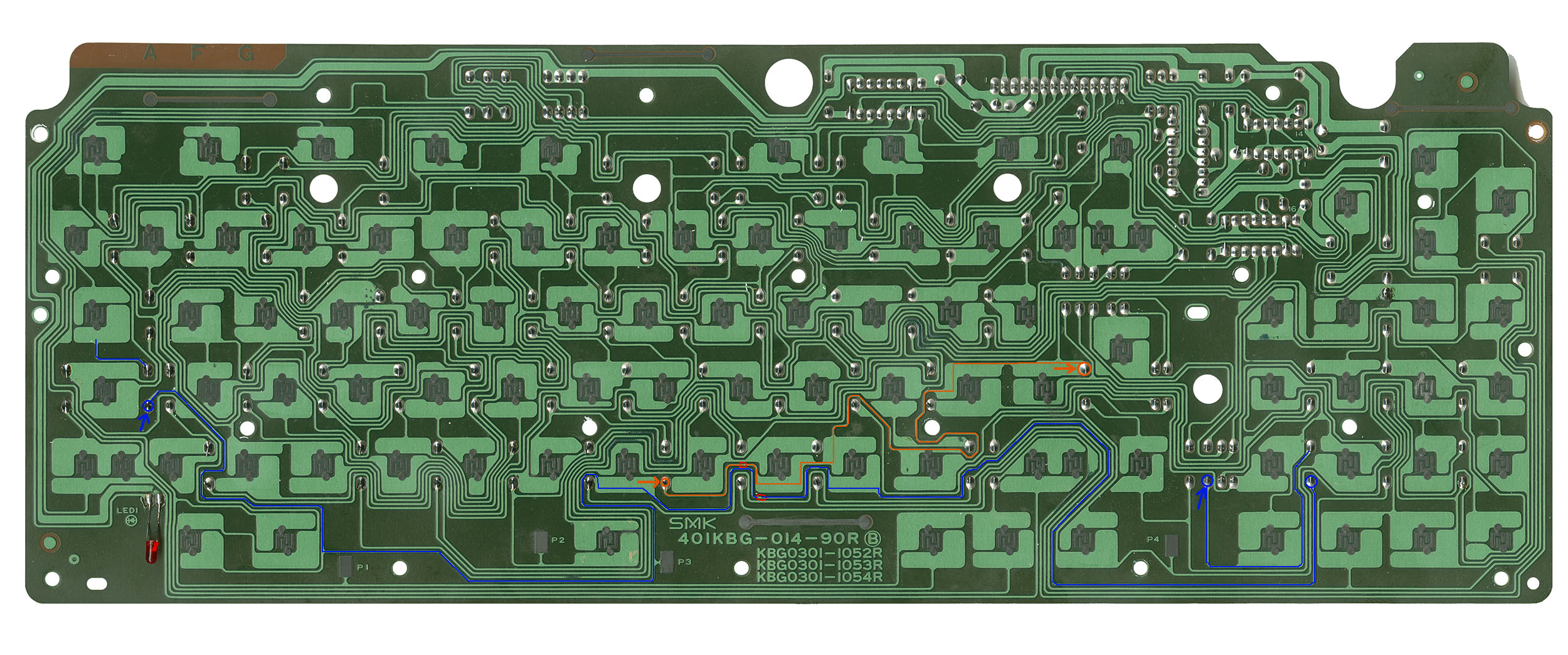

Messages: 11333
Le 20/10/2025 à 11h32
j'ai suivi les traces des pistes voir ci-dessous
il faut relier les points marqués de flèches entre eux avec un petit fil soudé sur les straps coté face opposée à celle-ci
flèche orange à flèche orange
flèche bleue à flèche bleue
clavier_hbf-700f_shunts

Le 20/10/2025 à 16h11
Ok super cool merci Jipe je vais tester
