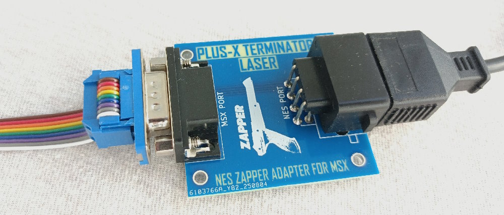

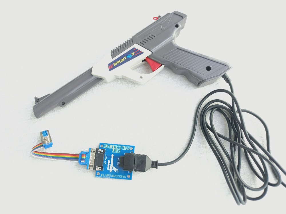

Voici la version PLUS-X TERMINATOR (adaptateur pour le gun NES)
img_20250820_175336
img_20250820_175414

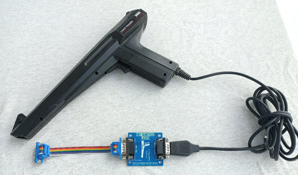

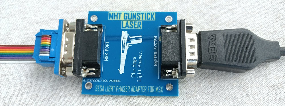

Et la version MHT GUNSTICK LASER (adaptateur pour le gun Sega Master System)
img_20250820_175617
img_20250820_175611
Il existe 2 versions du jeu Dunk Hunt, paru au MSXDEV04. J'ai donc pu tester les 2 gun qui fonctionnent a la perfection.
Il n est pas possible de se tromper de sens, la prise coté msx est une DB9 femelle, coté master system est une DB9 Male Edité par MSXlegend Le 20/08/2025 à 21h16

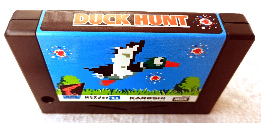

mon premier jeu de tir en version cartouche
Duck Hunt, 8ko seulement, paru au MSXDEV04
img_20250821_125605 Edité par MSXlegend Le 21/08/2025 à 13h29

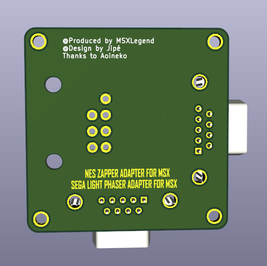

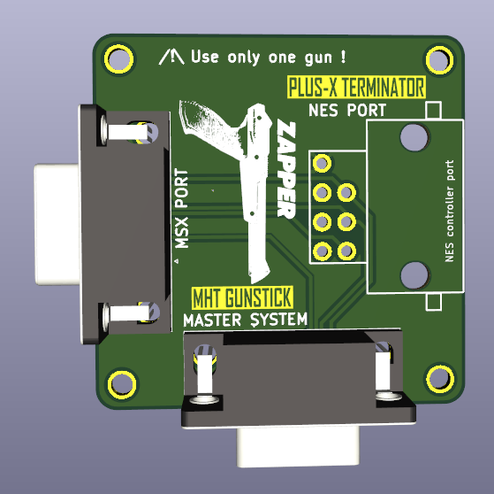

Le 25/08/2025 à 23h43
Voici une ebauche. J'attend de trouver le bon boitier pour finaliser l'adaptateur universelle

Messages: 3283
Le 26/08/2025 à 19h02
Aller, soyons fou... :)
4 entrées :
- 1 prise DB9 avec 3 modes (Sega, ASCII et Gun-Stick)
- 1 prise NES
2 sorties :
- 1 prise BD9 avec 2 modes (ASCII et Gun-Stick)
Voila, comme ca on a le convertisseur ultime pour les lightguns sur MSX.
Normalement, tout n'est que reroutage de pins. Enfin, je crois. ^^
Messages: 7216
Le 27/08/2025 à 02h10
Je t arrete, je ne suis pas fou :oups
C est vrai que ce type d'adaptateur oblige à avoir les 2 guns. Mais si j'intègre toutes les versions, y compris les versions avec transistors bipolaire, ça va forcement merder quelque part !!
A moins de mettre des jumpers par ci par la :hum
par contre il me reste une place, une idée? Edité par MSXlegend Le 27/08/2025 à 04h32
