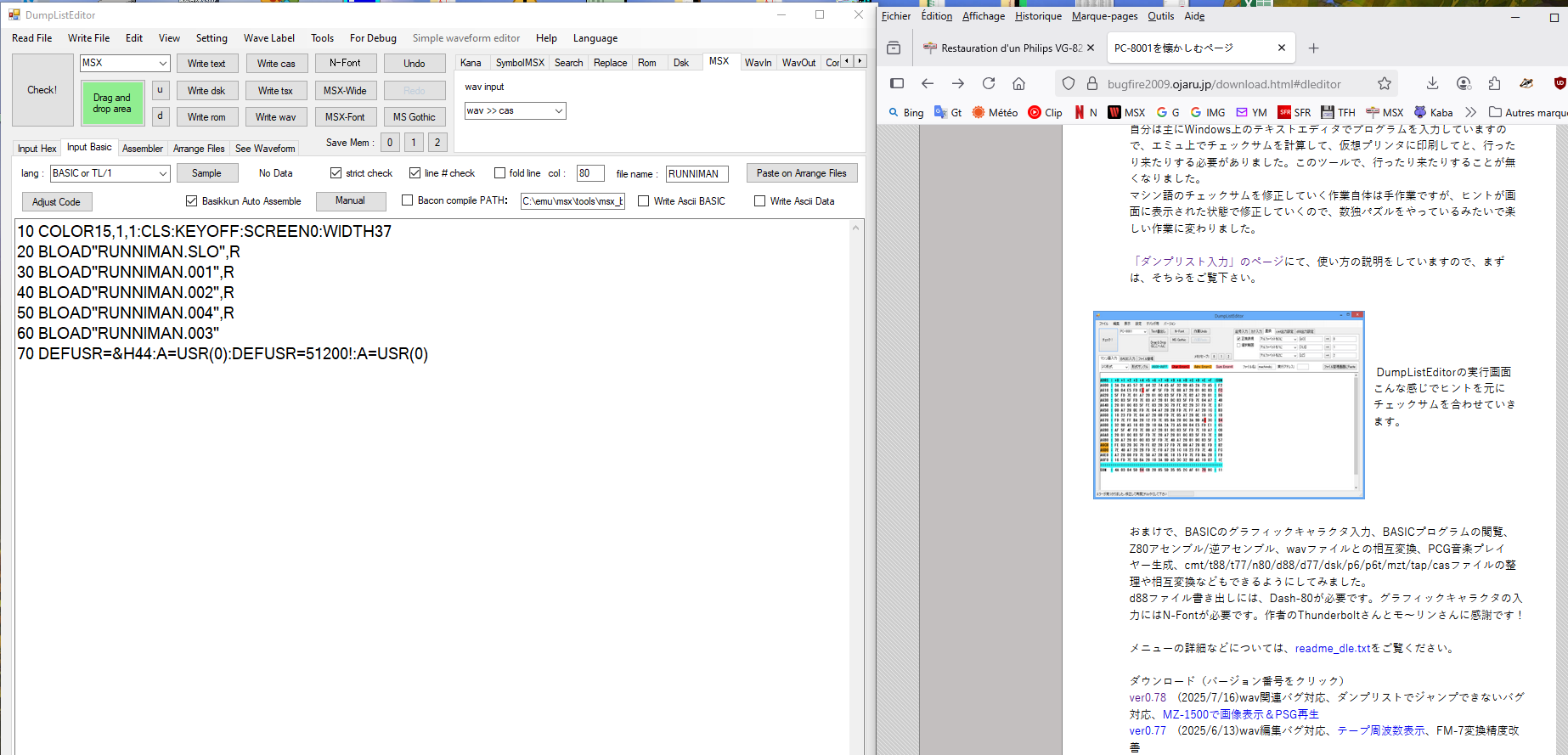

Tu aurais le nom d'un éditeur de fichier .BAS qui fonctionnerait sous windows ?

Messages: 11291
Le 11/08/2025 à 17h02
J'ai trouvé un programme qui fait le job
https://bugfire2009.ojaru.jp/download.html#dleditor
dumplisteditor
au lancement il est en japonais mais on peut choisir English dans language
ensuite remplacer PC-8001 par MSX en cliquant sur [ PC-80001 v ]
trainer le .BAS dans la boite verte
on peut ouvrir un DSK avec Read File et voir les fichiers présents
