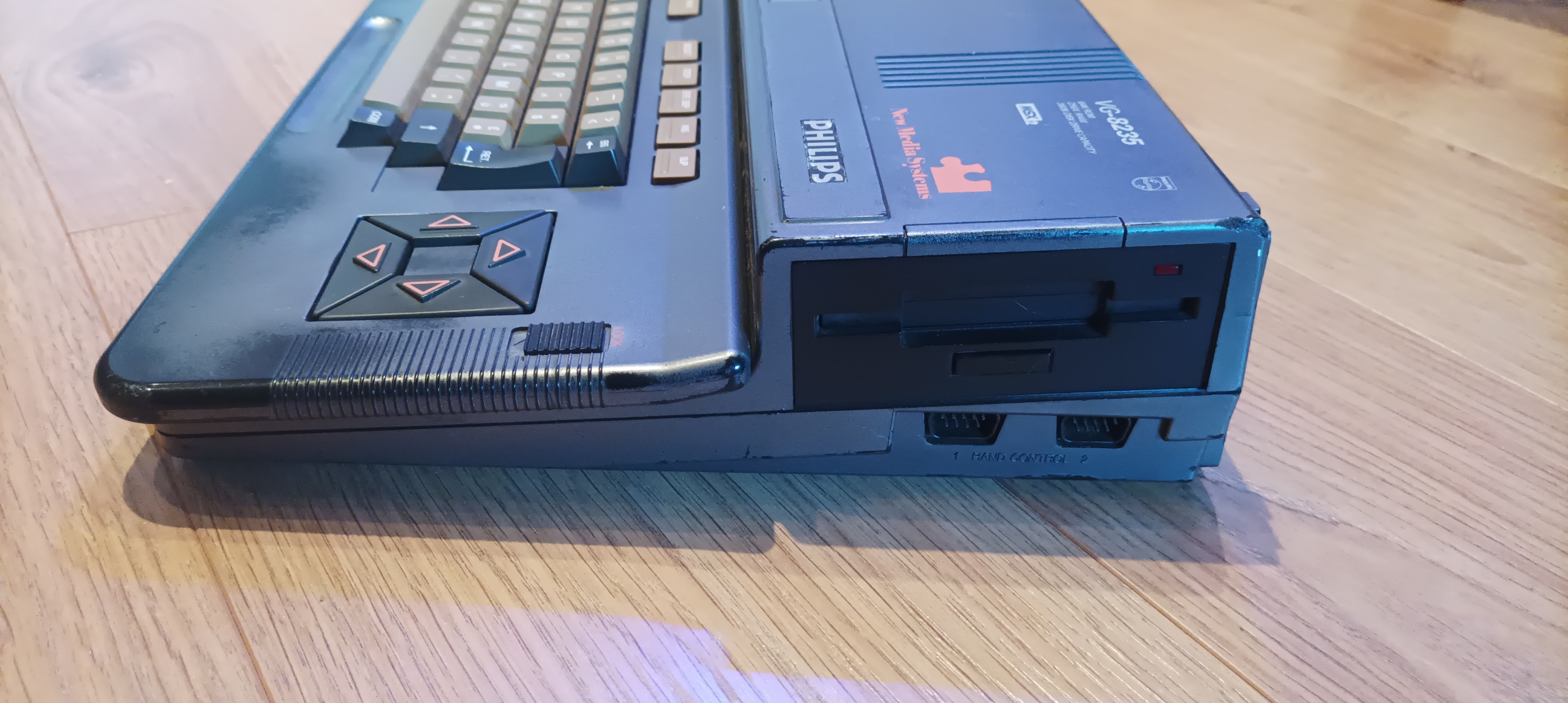

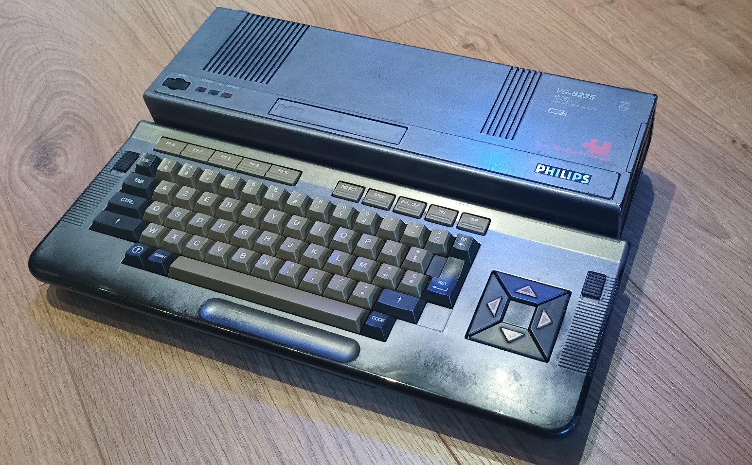

C'est avec ce VG-8235 que j'entre dans le monde MSX et je lui dois bien un petit entretient !

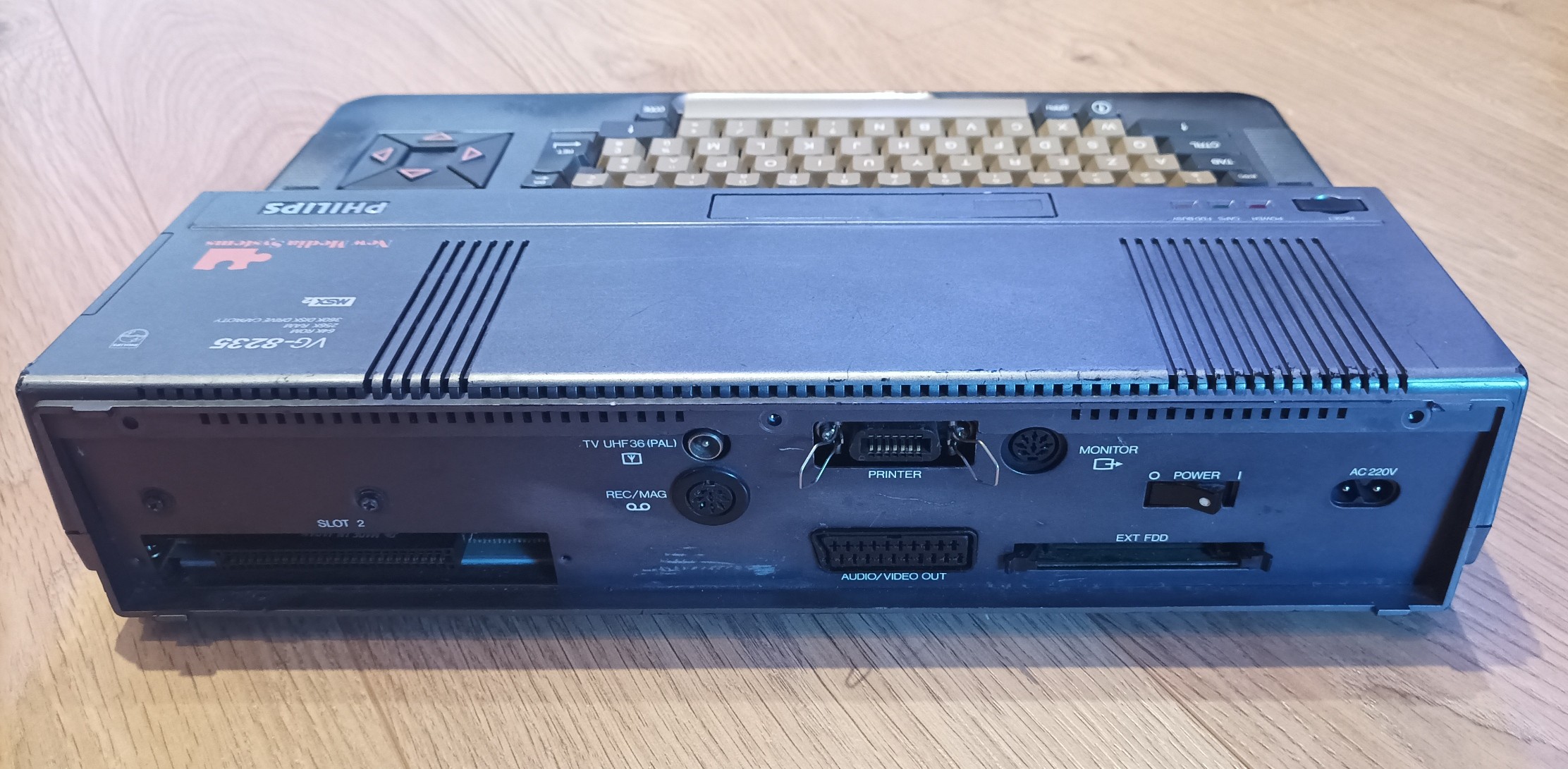

C'est une machine à priori très commune que beaucoup ici connaissent par cœur mais qui dispose que quelque atouts : port floppy externe , 128ko de ram , trois sorties écran ... et d'un gros défaut : son lecteur DD simple face de 360ko.
C'est une machine sortie du grenier ou d'une cave rien qu'à l'odeur de vieux livre qu'elle dégage :lol
Aucune poussière dedans , mais elle à été , je pense , exposée à une certaine humidité.
img_20250806_201427
img_20250806_201515
img_20250806_201542
Qu'est ce qu'il y à faire dessus ?

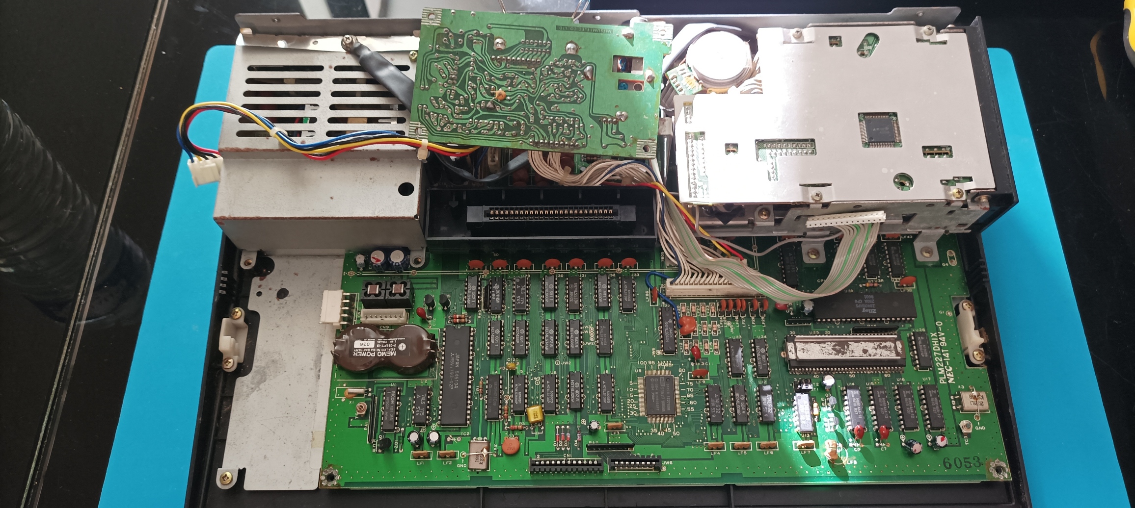

L'intérieur
Il plutôt propre pour une machine de presque 40 ans.

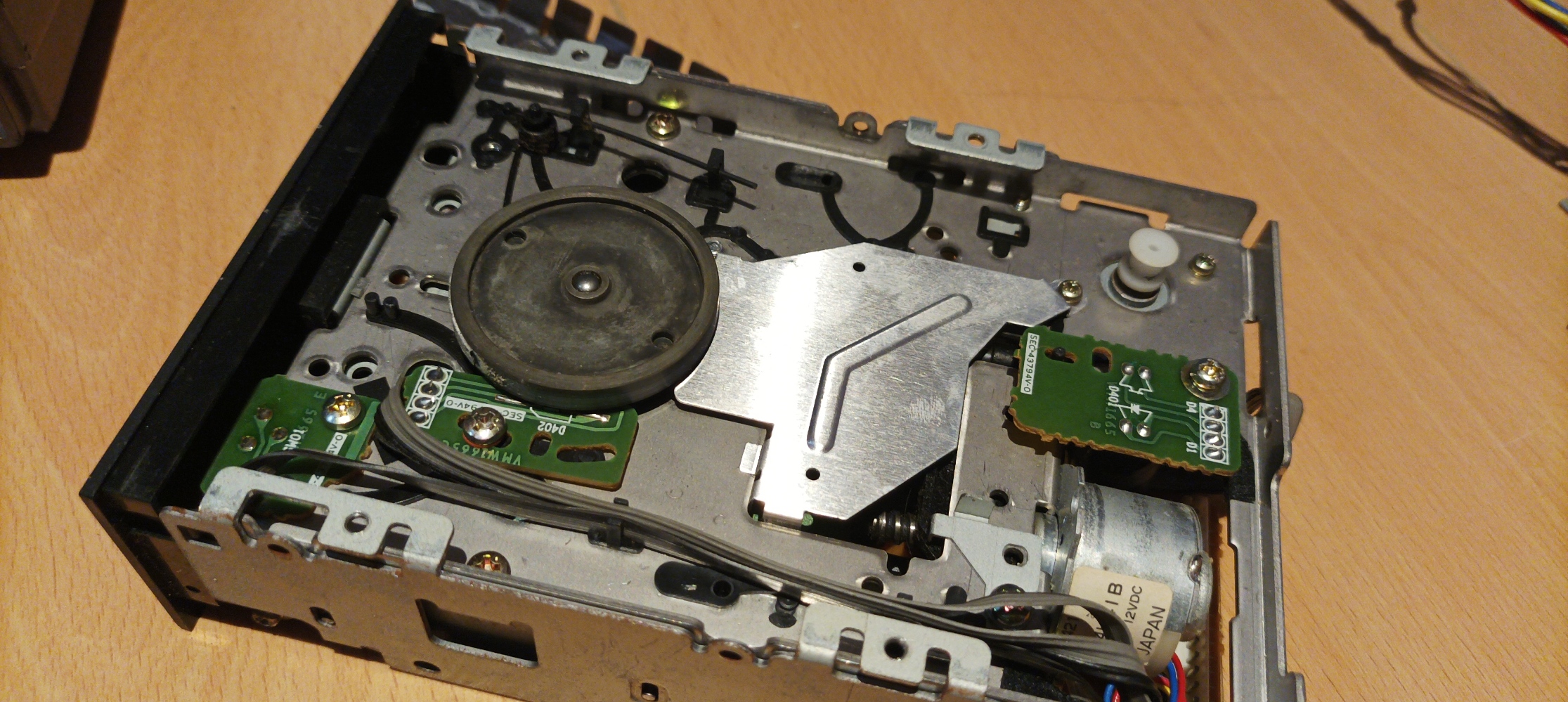

Le lecteur

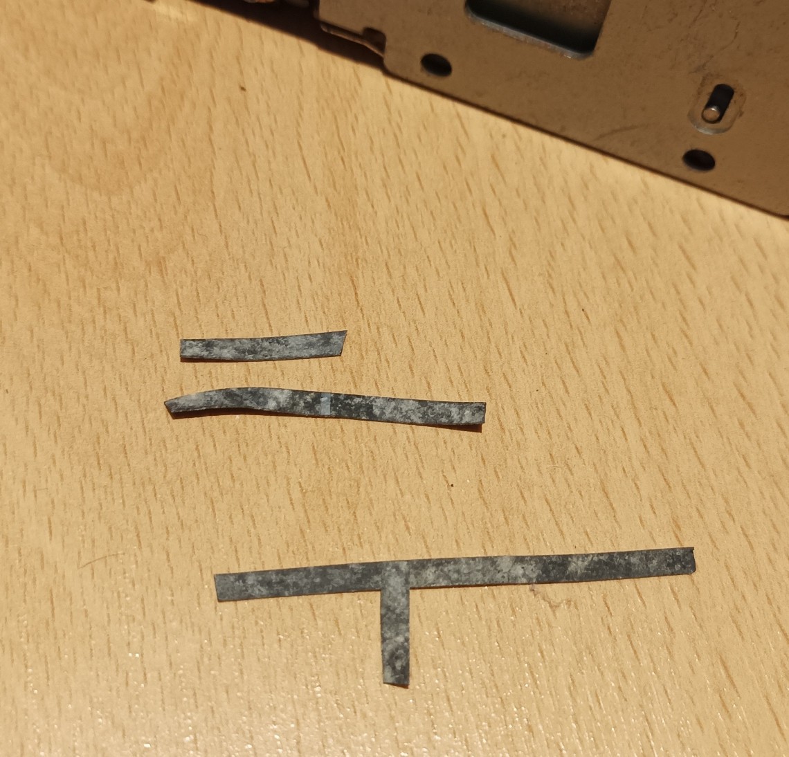

La courroie "morceau de reglisse tout sec" , un grand classique sur toutes les machines en disposant (CPC 6128 ...)
Je l'ai changée temporairement avec une courroie neuve de CPC 6128 , j'attends la livraison de la bonne .
img_20250729_193626
img_20250729_193623

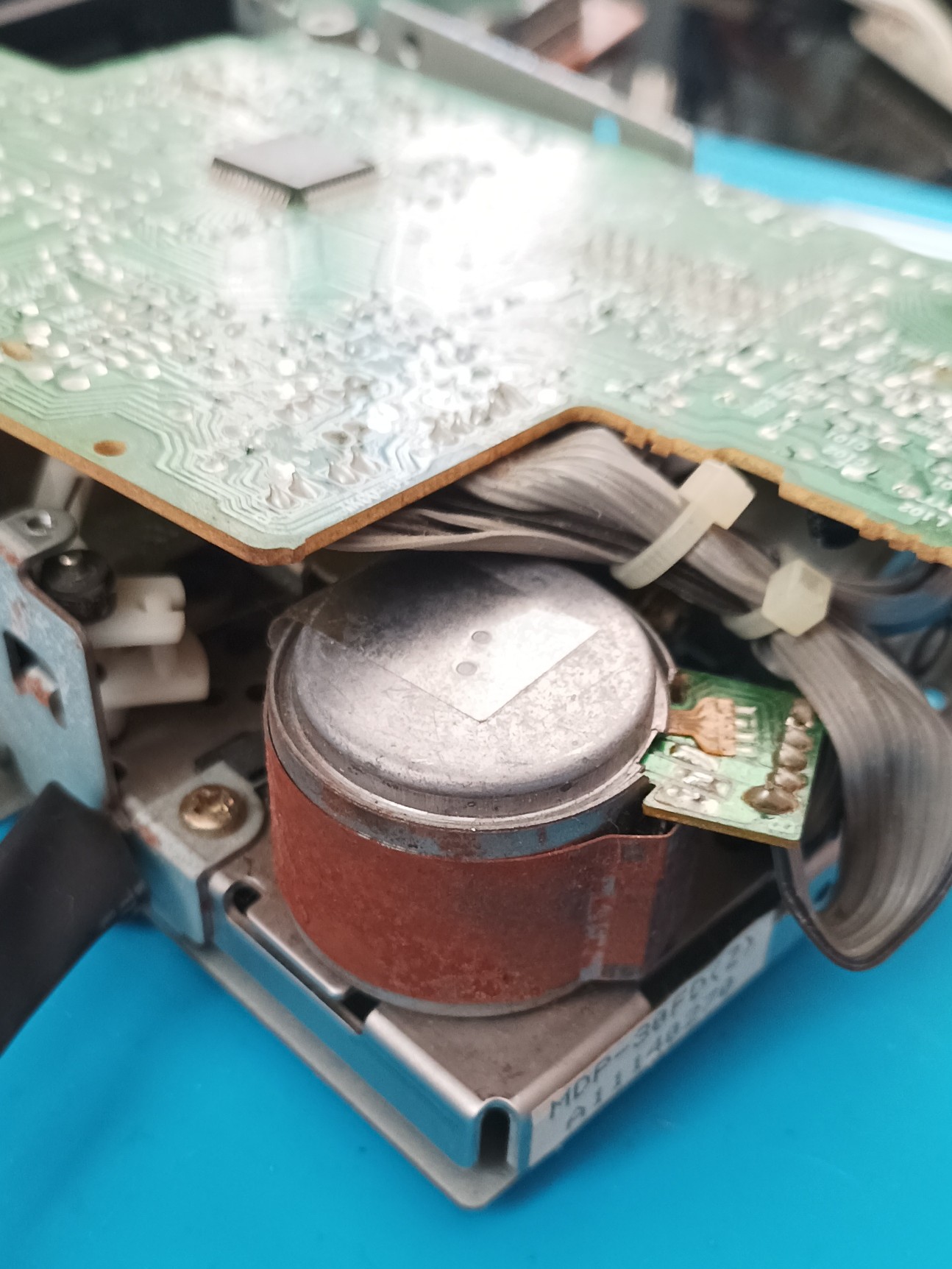

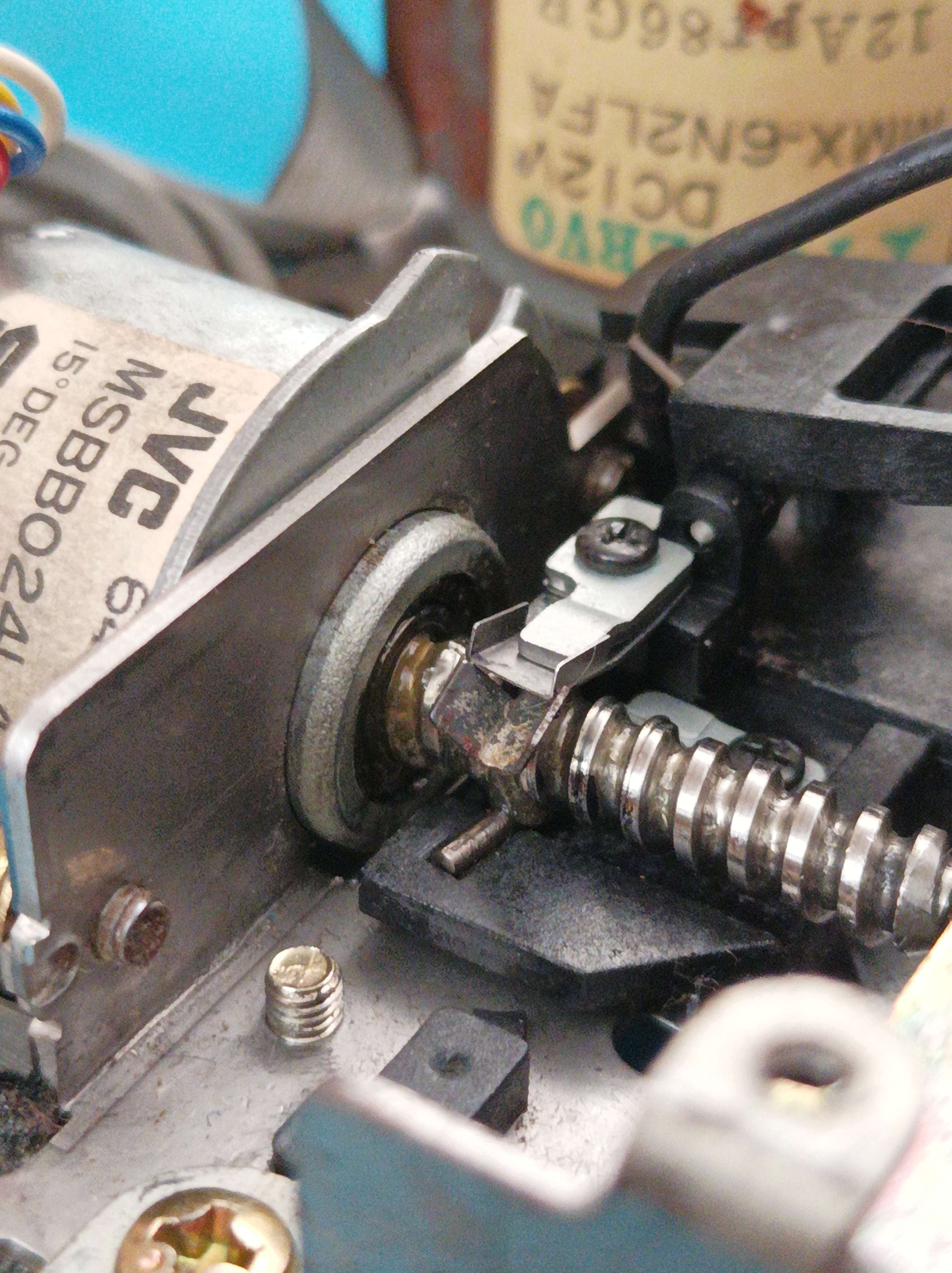

Passons au mécanisme de mouvement de la tête.
C'était les roulements de palier du moteur pas à pas qui était grippés
Démontage du moteur , un coup de bombe contact + WD 40 + excitation des bobines à coup de 12V et il est reparti.
Une fois remonté il a fallu l'aligner à nouveau pour que les disquette soient lisibles.
J'ai bien sur nettoyé la tête de lecture avec de l'alcool iso et j'ai graissé l'axe hélicoïdale et le guide du chariot qui porte la tête.
On notera l'étrange solution pour maintenir "la clavette" dans la vis hélicoïdale. :fou
rn_image_picker_lib_temp_7058fa70-ee53-4697-9ca0-7b216a4a7433
La rouille aussi présente sur la bride du moteur de plateau.
Aucune incidence à part pour l'esthétique. :lol

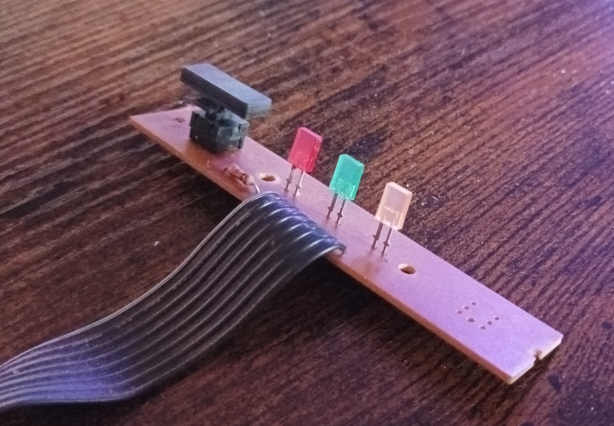

La LED témoin de mise sous tension
Je ne savais pas que ces led pouvaient claquer !
J'ai testé les autres au multimètre et elle s'allument bien ... juste la rouge qui est HS et qu'il faudra remplacer (c'est commandé)

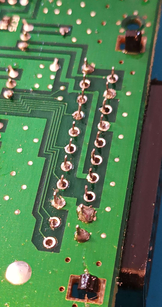

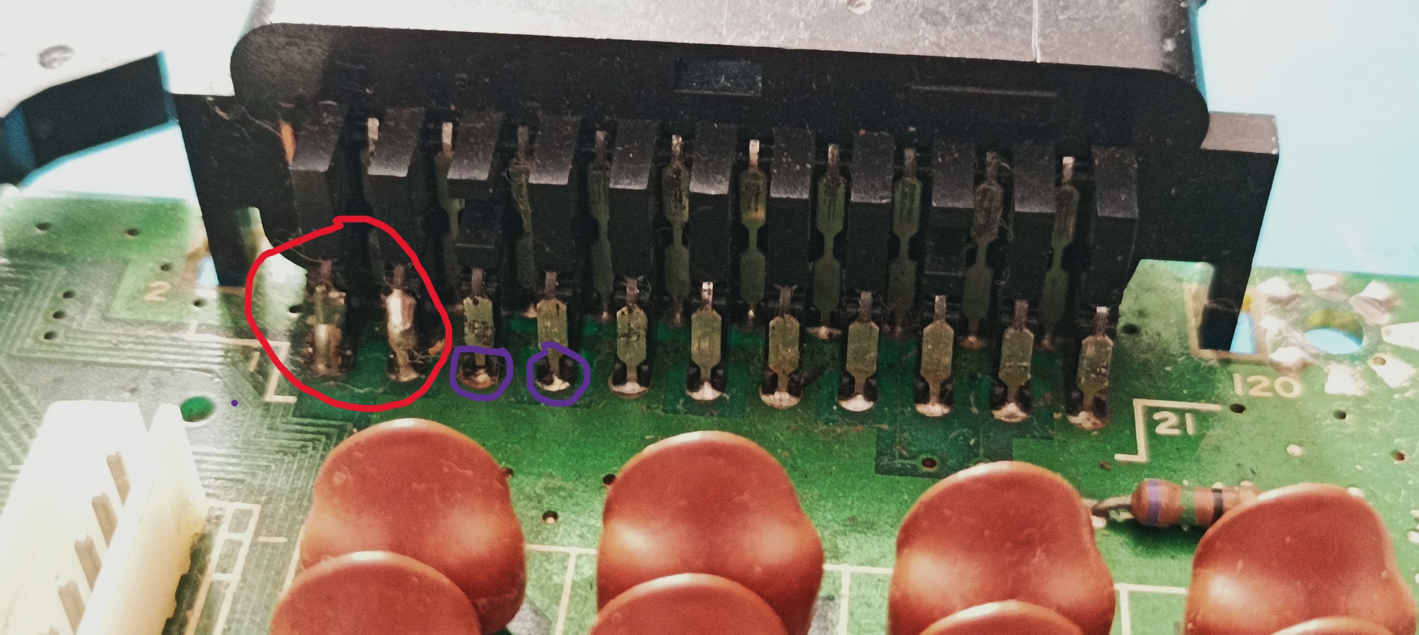

La prise péritel
Il y a un léger jeu dans la prise et on perd la composante rouge de l'image quand on la bouge.
Petit démontage et on voit qu'elle a déjà été réparée à l'arrache car les pins cassées on été ressoudées
En rouge les réparations d'un ancien propriétaire , en bleu les pin cassées.
img_20250802_095259_2
J'ai commencé à dessouder le port péritel mais j'ai plus de mal sur les plan de masses.
J'attends la nouvelle prise pour être certain qu'elle ira bien et je pourrais continuer , quitte à malmener l'ancienne pour l'extraire.
Je pourrais aussi préchauffer la zone pour limiter la dissipation dans le plan de masse sans avoir à trop augmenter la chaleur de mon fer.

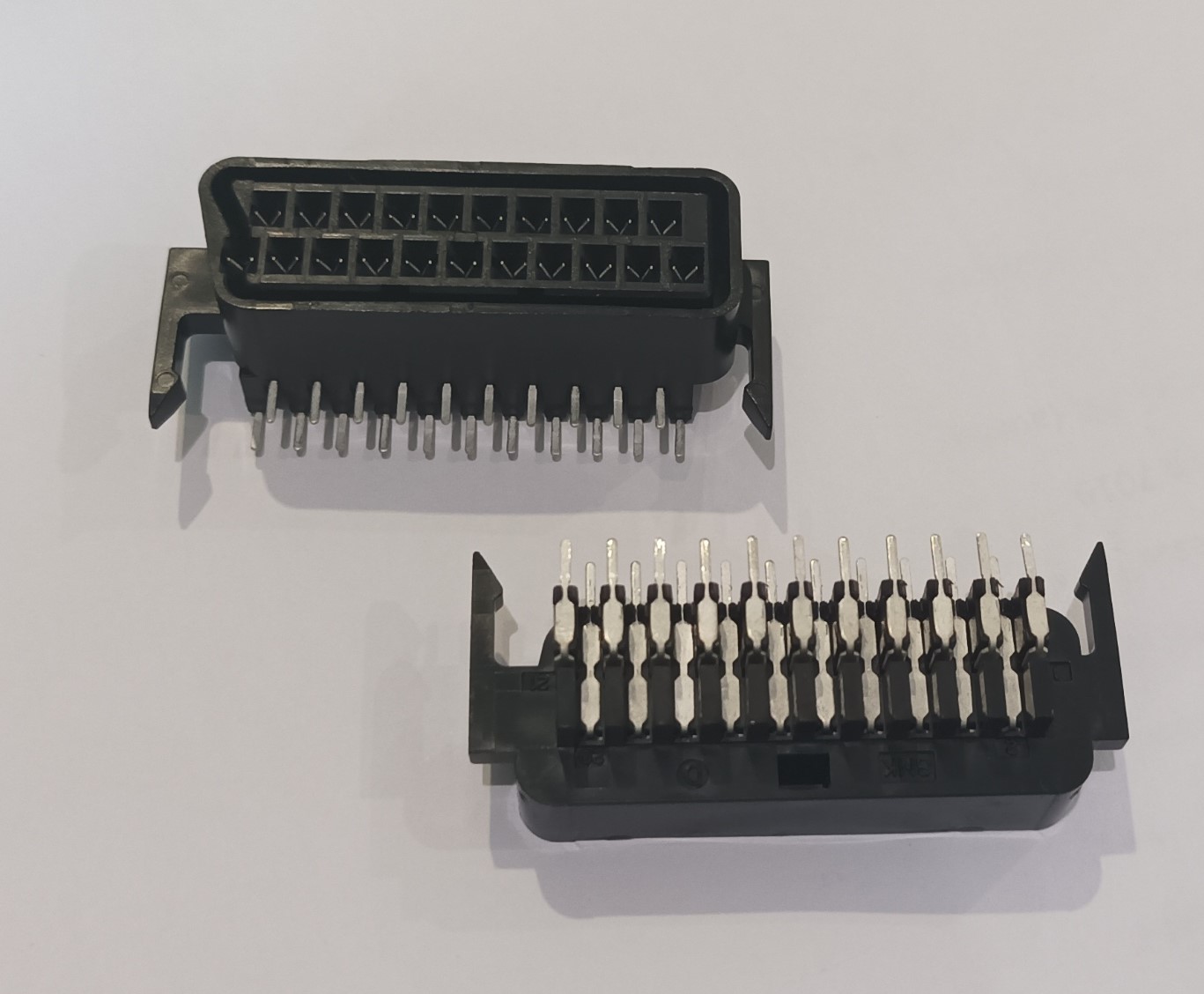

Prises péritel reçues ! :top
C'est du travail en perspective pour ce WE.

pour le probleme de plan de masse, tu n'as cas couper directement la dernier pate de ta peritel !! font ch... ces plans de masse :( Edité par MSXlegend Le 07/08/2025 à 17h55

il faut juste un fer 40W avec une panne plate
avant de dessouder il faut recharger avec de l'étain frais
après ça part tout seul avec une bonne pompe à dessouder
les soudures de cette époque étaient faites avec de l'étain contenant du plomb
les refaire avec de l'étain sans plomb ça marche pas bien

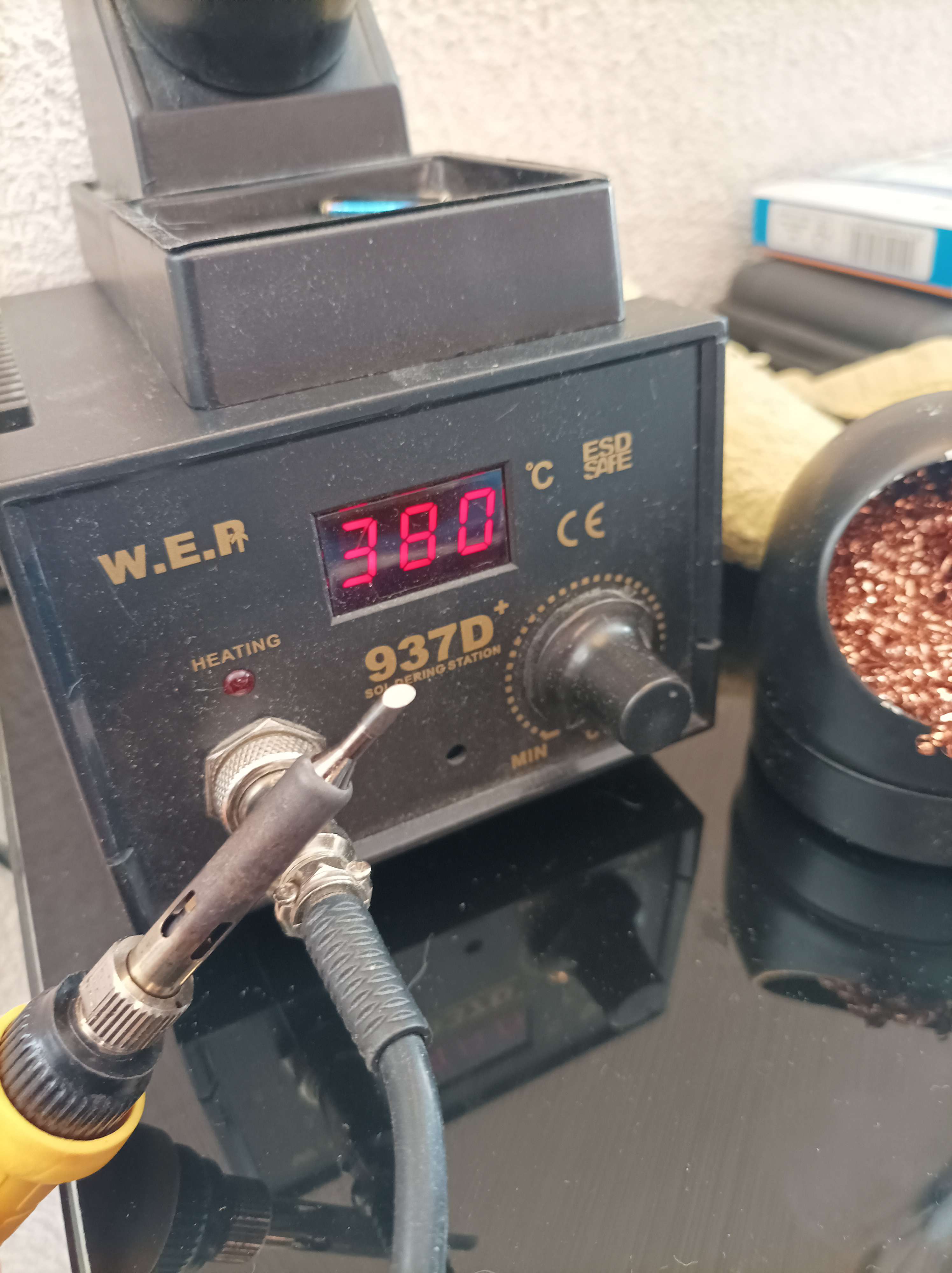

J'utilise ça , c'est donné pour 40W
station_a_souder_937d
Messages: 11131
Le 07/08/2025 à 18h41
c'est la panne qui n'est pas adaptée il faut une panne plate genre tournevis
moi j'utilise un fer non réglable avec une panne de cette forme
https://www.conrad.fr/fr/p/toolcraft-panne-de-fer-a-souder-forme-de-burin-taille-de-la-panne-6-mm-longueur-de-la-panne-75-mm-contenu-1-pc-s-588084.html
Head_Over_Heels Membre non connecté
Inscrit le : 04/08/2025 à 11h44
Messages: 39
Le 07/08/2025 à 18h46
J'ai ce kit de panne , je testerais avec une plate

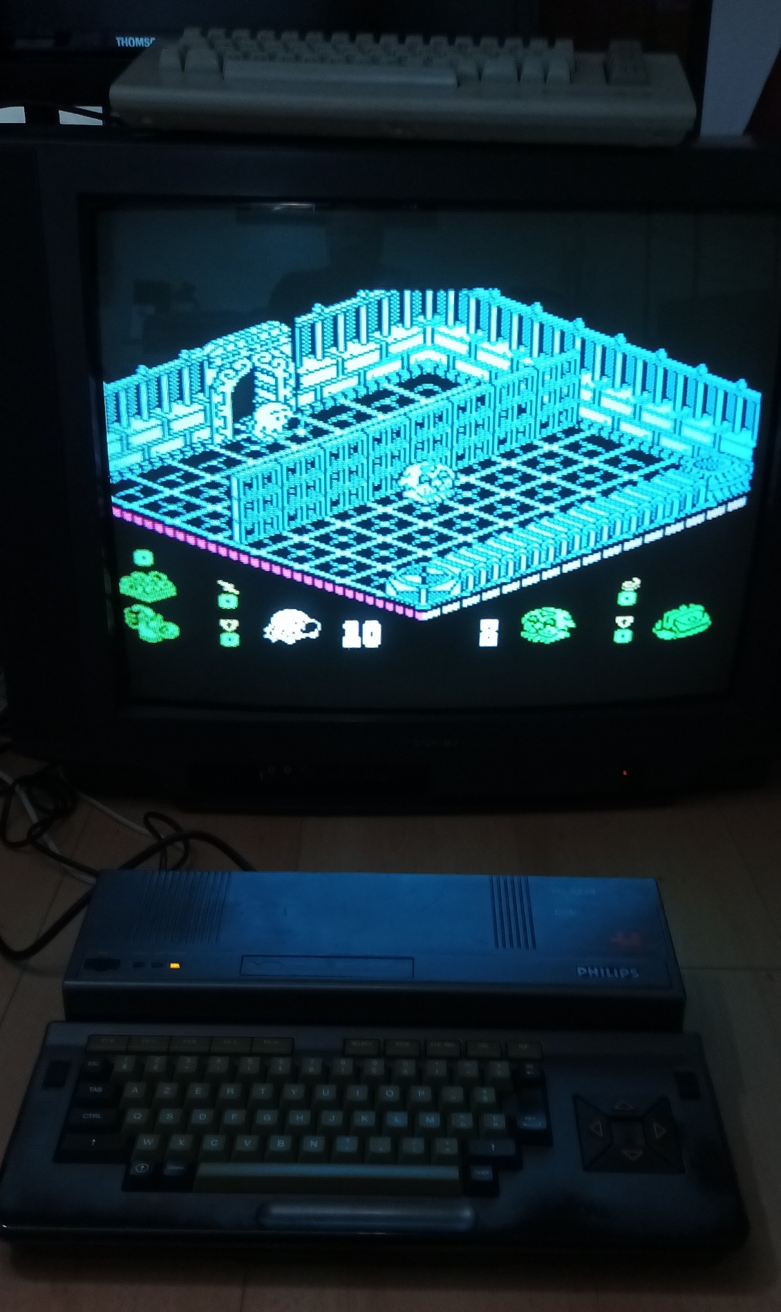

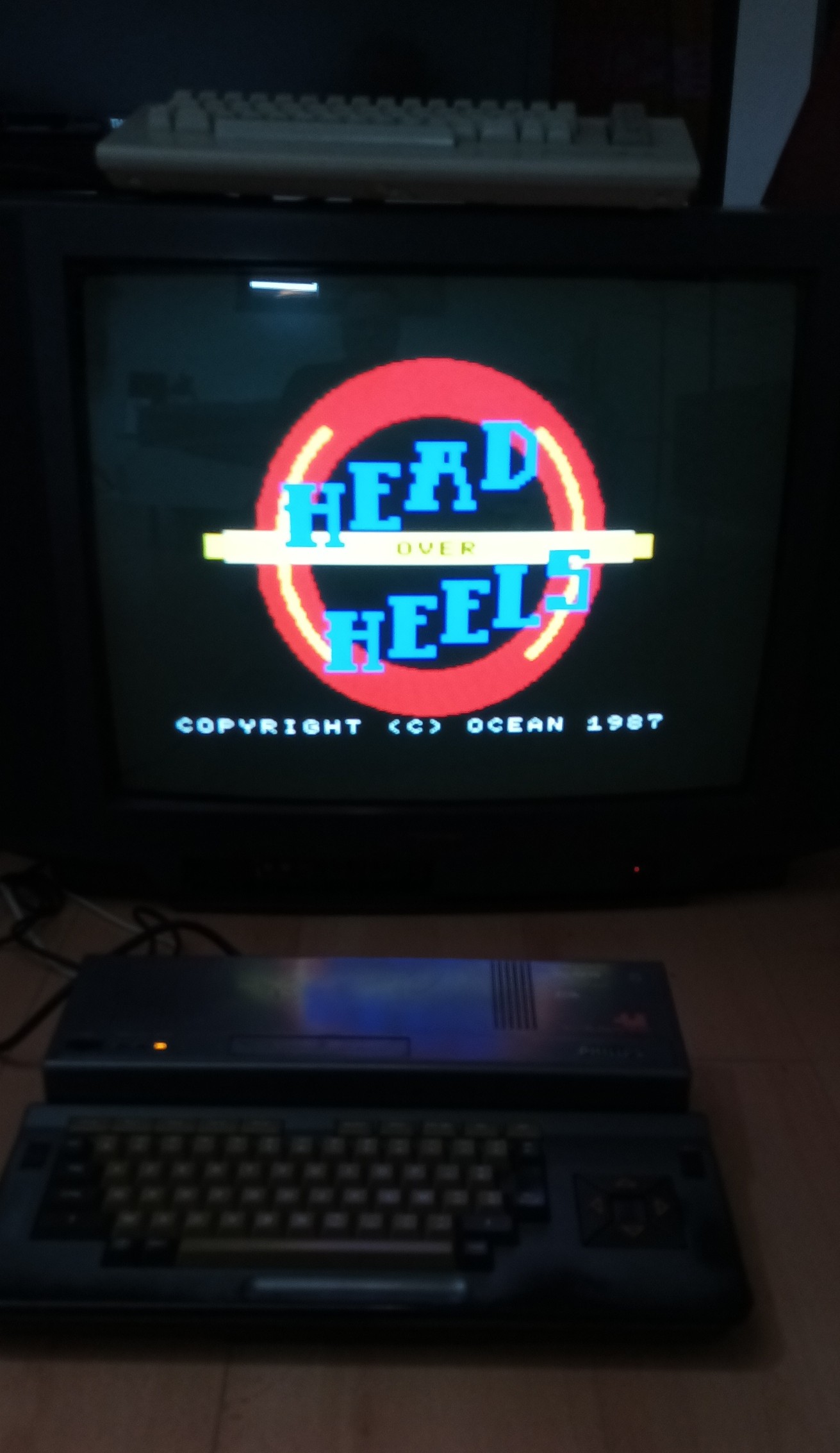

Prise peritel réparée et petit test de jeu sur disquette realisé avec vos conseils :top
img_20250809_1830011
img_20250809_1829231
