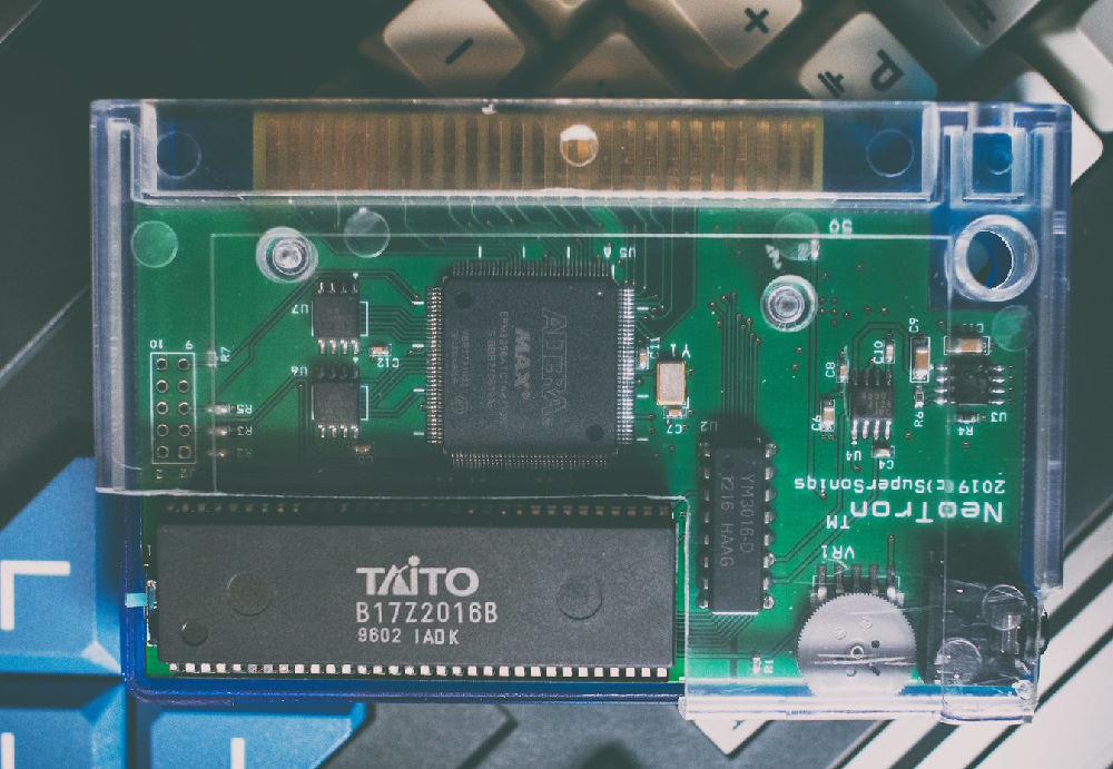

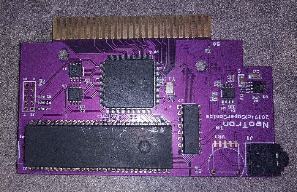

On va jouer a un jeu, comparons la version B (en vert) a la version A (la mienne theoriquement, en violet)
version vrai B:
ym2610b_taito
Version MSXLEGEND?? :
ym2610b_msxlegend

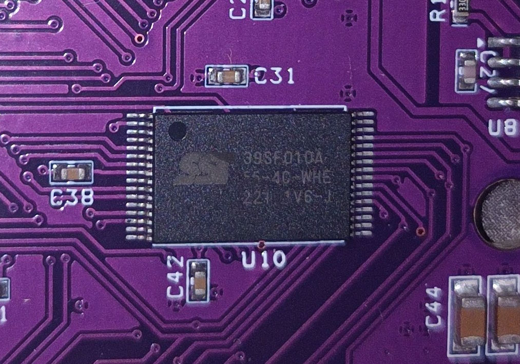

Et la rom flash de 128ko qui contient le bios
img_20250628_212305
en fait j'ai 3 theorie sur le sujet
1- le bios n'est pas le bon
2- Le YM2610B n'est pas une vrai B, contrairement a la version de TAITO
3-il faut reprogrammer le Altera MAX (moins sur de ça car le PCB est identique)
au passage, ça n'a rien a voir mais je trouve le son beaucoup plus faible par la prise jack que la makoto, il manque un potard, je pense que le gars a soudé une resistance a la place. Edité par MSXlegend Le 28/06/2025 à 21h41
Messages: 690
Le 28/06/2025 à 21h34
Je pourrai pas dire mes compétences électroniques sont limitées...
Par contre ce que je vois c'est que Supersoniqs aurait pu laisser le potard pour régler le volume ;)

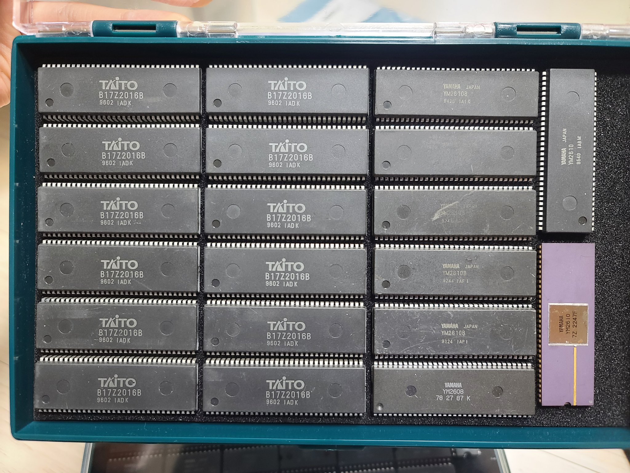

on pourrais commencer par remplacer le YM2610 par une TAITO B17Z2016B mais a mon avis c est introuvable :gne
pour le 1, je pense pas car dans cette vidéo de toughkid qui présente la Neotron-B, dans les commentaires Superdeadite lui demande s'il doit mettre a jour son bios et il lui dit oui et le redirige vers le site de Junsoft
https://www.youtube.com/watch?v=q5fqogvWUuo
pour le 2, c'est ma théorie depuis le début, des fausses Yamaha YM2610B qui sont en fait des YM2610
et donc Denjhang en vend des originales pour 63 euros piece :|
https://www.tindie.com/products/denjhang/real-yamaha-fm-synthesis-chip/ Edité par popolon Le 28/06/2025 à 22h18
Messages: 7196
Le 28/06/2025 à 22h53
J'ai testé ceci: NeoTRon-B = MAKOTO+NeoTron-A
La MAKOTO sur TV +NEOTRON (A) sur enceinte
J'ai 2 voies facilement reconnaissable qui ne sorte pas sur ma TV
nous avons bien des versions A. on s'est fait un peu avoir quand même :gre Edité par MSXlegend Le 29/06/2025 à 01h20
