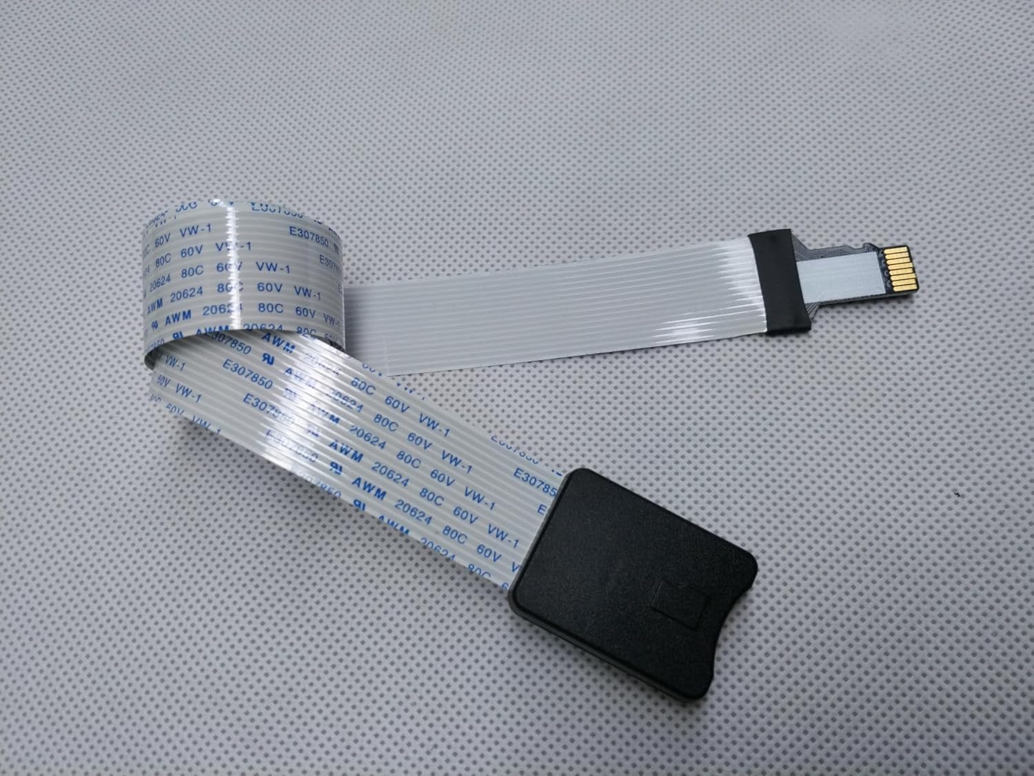

J'ai reçu l'adapteur carte SD
j'ai pris le 46cm
https://fr.aliexpress.com/item/1005005968667303.html?spm=a2g0o.order_list.order_list_main.5.21ef5e5b5I2f8b&gatewayAdapt=glo2fra
Ca fonctionne très bien
C'est bien plus pratique pour sortir la carte SD
Je l'ai superposé avec la rallonge de mon cable hdmi Edité par msx45 Le 06/09/2025 à 16h15
j'ai pris le 46cm
