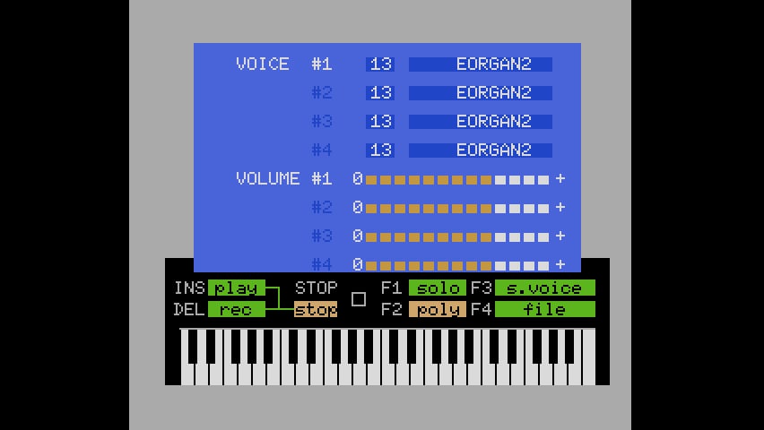

Le 29/10/2025 à 07h58
Merci pour les tests, j'attends ton retour.
Si tout est ok, où puis-je trouver cette KC MSX Flash ?
Pour le SFG-05, j'ai pris le bios sur https://cx5m.file-hunter.com/rom/SFG05.zip
J'ai vu après qu'il y avait celui fait par Graw.
Mais je ne sais pas comment tester si celui que j'ai mis est ok pour le YM2151.
En tout cas ça se lance et j'ai bien la nouvelle version :
1000015403
Désolé si je pose des questions débiles, je découvre l'univers MSX (pour mon pote), moi j'avais un Oric Atmos :) Edité par localhero44 Le 29/10/2025 à 12h05

Pour le bios du SFG05, il n'y a pas de grosses différences et la config marchera très bien surtout si tu t'en tien aux logiciels Yamaha.
mais pour info celui fourni sur le site de CX5M est prévu pour la puce YM2164 qui équipe le vrai SFG05.
Or le timing B du SFG05 est deux fois plus lent que celui du YM2151 qui équipe le SFG01 et cela peut poser probleme avec certains logiciels (le driver MXDRV par exemple)
Le bios fourni par Graw rectifie ça
