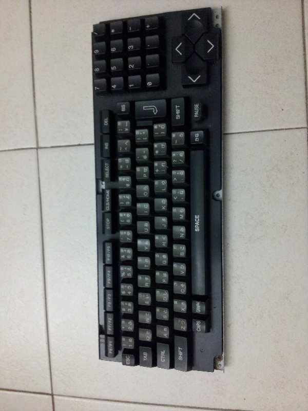

J'ai ressorti des MSX Panasonic et je voudrais pouvoir démonter les touches pour faire un bon nettoyage, mais je ne sait pas comment m'y prendre pour ne rien casser ?
C'est ce genre de clavier :

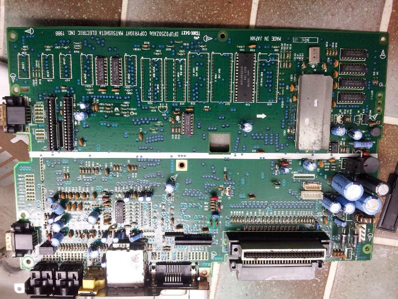

la carte mère est peu peuplé, ca doit servir de base pour tout la gamme des WX/WSX/FX/.. je pense ?

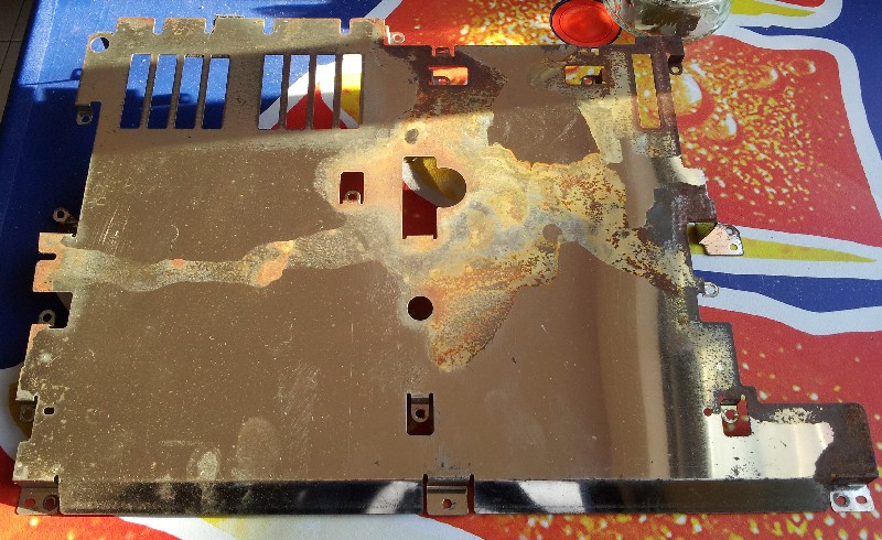

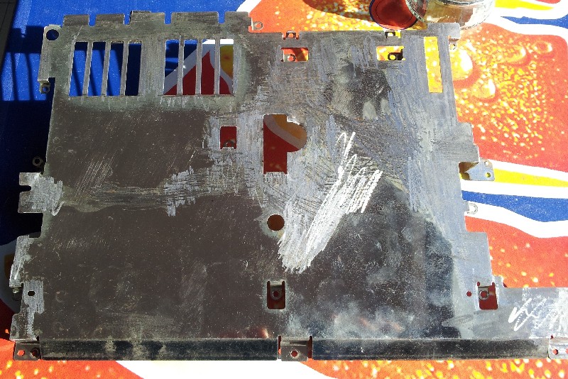

J'ai décidé d'utiliser la dremel pour enlever la rouille de la plaque d'alu rouillé, voici ce que j'ai réussi à faire pour l'instant :
Avant:
Après:
Le reste est très difficile à retirer, il faut que je trouve un autre accessoire pour finir ...

Pour la carte mère A1-FX, ce qui est intéressant, c'est que tu peux lui rajouter la partie FM, y'a tous les emplacement pour recevoir les composant. En plus, c'est du composant standard, pas du CMS :|
Citation:
Sur le A1-WX, c'est la même carte mère, sauf qu'elle est plus remplie au niveau composant.
Tu peux essayer de prendre du papier de verre de carrosserie pour voiture. C'est du papier de verre que tu dois mouillé pour l'utiliser et en plus, c'est du grain super fin.
Pour te dire, j'ai eu une rayure sur une fenêtre PVC, j'ai utilisé ce genre de papier de verre et la rayure a disparu.

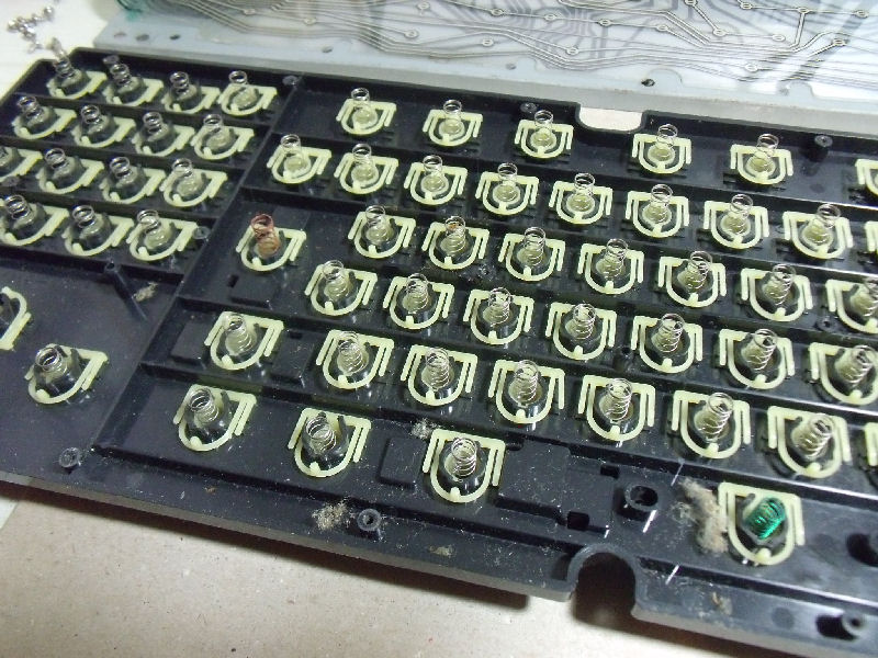

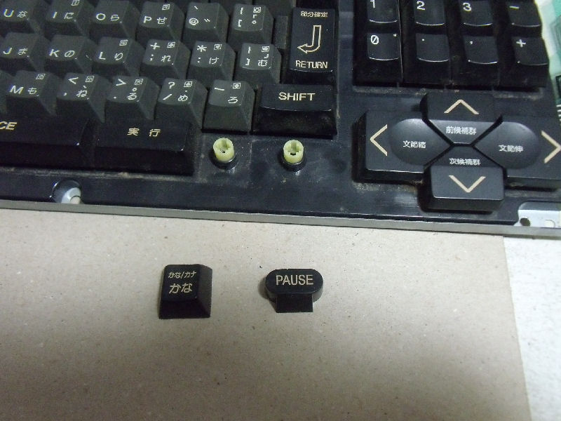

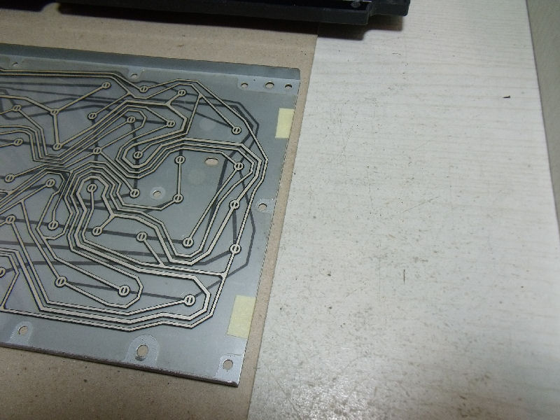

Pour le démontage de ton clavier, j'ai regardé le clavier du A1-WX qui est le même style.
Il faut déjà enlever toute les touches

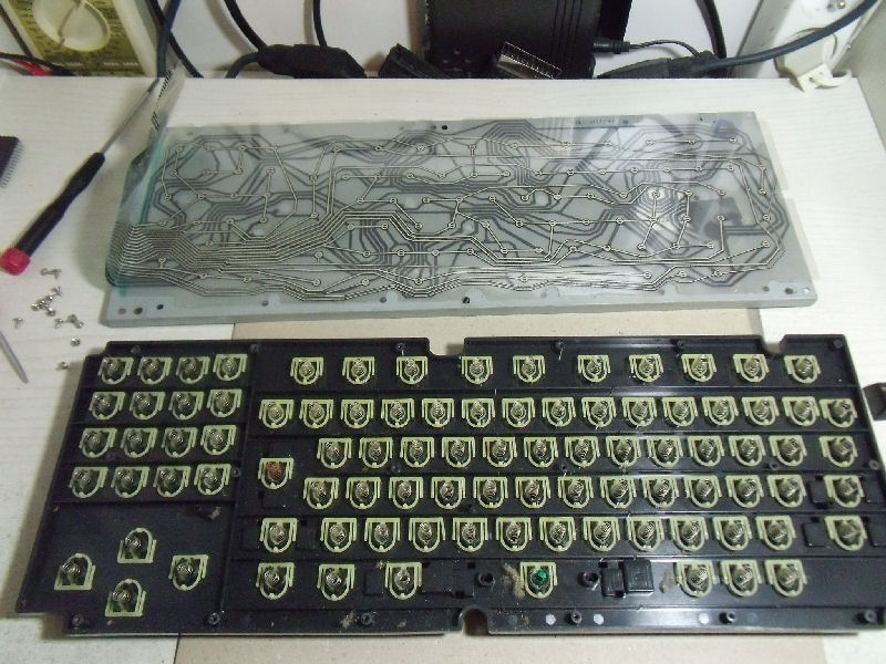

Ensuite, enléve les petites vis du côté de la plaque en fer.
Fait très attention, c'est rempli de ressorts.
Pour info, j'ai bien fait d'ouvrir celui là, il était rempli de moumoute :D
Si tu veux nettoyé simplement la poussière, il suffit de souffler dessus, mais si tu veux nettoyé le support noir, il faut enlever tous les supports blancs. Ils s’enlèvent tout seul.
Pour le remonter, je te conseille de mettre un bout de scotch de chaque côté pour maintenir le mylar.
Tu sera moins emmerd... pour le centrer et remonter la plaque en fer ;)

il faut faire attention aux ressorts de couleur , les remettre bien au bon endroit car il n'ont pas la même dureté
Je me suis toujours demander pourquoi il y avait des ressorts de différentes couleurs :top
Maintenant, je comprend mieux pourquoi sur la barre d'espace, le ressort est vert.

Le mylar à deux faces ? Cette 2ème face est-elle isolé pas rapport à la plaque métallique ?

Non, il y a deux feuilles, comme tous les mylar de clavier.

normalement il y a une feuille de mylar avec un circuit face supérieure , une feuille de mylar avec des trous et une derniére feuille de mylar avec un circuit face inférieure
c'est la feuille avec des trous qui sert d'isolant et qui permet les contacts quand on presse la touche
les claviers a touche gommes n'ont pas de mylar mais un circuit imprimé
c'est la couche conductrice sur la touche qui fait directement contact sur le circuit
