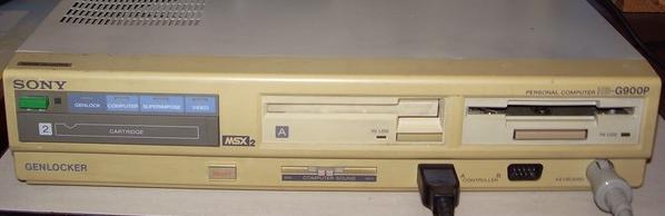

Et si le HBG900p ressemble comme deux gouttes d'eau à celui la et bien même si il n'a que 64ko de Ram, il a une histoire :glass
C'est celui de Hans Otten que j'ai échangé contre du mathos à...... :siffle Edité par TurboSEB Le 17/03/2016 à 21h35
