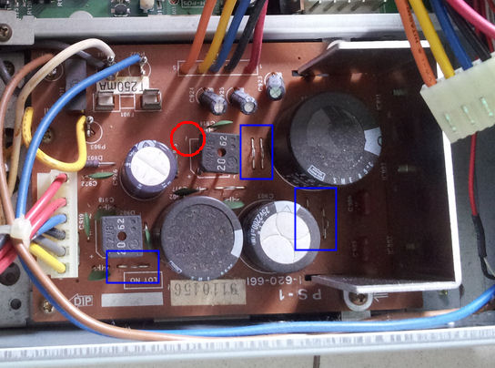

Sur l''alim, tu as deux ponts de diodes. C'est les deux composants carré.
Sur deux pattes, tu as le courrant AC et les deux autres, le courrant DC. Il faut déjà regarder si le transfo alimente les deux ponts de diodes.
Pour ça, Il faut vérifier (Sur chaque pont de diode) sur les deux pattes ou il y a le signe "infini" (Entourer en rouge sur la photo). Tu dois trouver les mêmes tensions que le transfo.
Si c'est le cas, vérifi ensuite la sortie du pont de diode (Pattes + et - ).
Les composants que j'ai entouré en bleu, c'est des straps ?

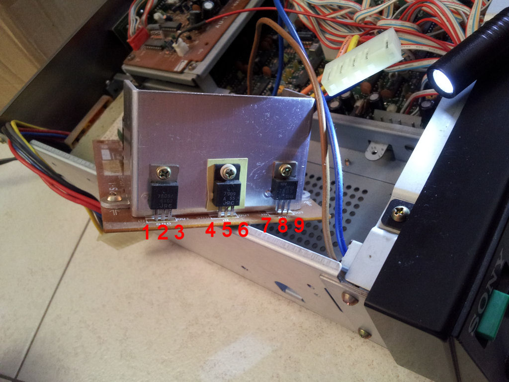

Je vois qu'il y a 3 trnasistors sur le radiateur, a droite, est-ce que tu peux donner les réferences.
Le 10/08/2015 à 02h54
C'est vrai qie ces 3 transistors de lissage doivent nous indiquer 3 tensions de sortie :p :siffle ^^ Edité par TurboSEB Le 10/08/2015 à 02h55

La sortie du transfo est sur ce connecteur, je suppose de l'alternatif mais comment mesurer les tensions correctement, par paire ou 1 sur 2 ou ... ???

Déjà, bonne nouvelle, c'est pas des transistors mais des régiulateurs. Beaucoup facile a trouver que des transistors de puissance.
Il y a 2 régulateurs posistif et 1 négatif. Les positif commence toujours par 78... et les négatif par 79...
Le chiffre aprés le 78 ou 79 est le voltage.
Pour le 7809, il sort du +9V
Pour le 7909, il sort du -9V
Et pour le 7805, il sort du +5V
Le brochage d'un régulateur positif, avec le marquage en face de toi : IN / GND / OUT
Le brochage d'un régulateur négatif, avec le marquage en face de toi : GND / IN / OUT
En plus, j'avais pas fait gaffe, mais c'est noté sur la PCB :oups
Tu devrait donc trouver :
Entre la 2(GND) et la 3(+) = +9volts
Entre la 4(GND) et la 6(-) = -9volts
Entre la 8(GND) et la 9(+) = +5volts
Attention de ne pas faire de court circuit !!!!
Fait aussi attention quand tu test de mettre un isolant sous le PCB, car sur ta photo elle touche la partie métallique du boitier.

Mais a mon avis, si tu n'as rien sur le connecteur (Orange, jaune, bleu, noir et rouge), tu ne devrais rien avoir sur les régulateurs.
Pour info : Sur les régulateurs positif (78xx), tu peux prendre à la place de la patte GND, le radiateur métallique. C'est toujour la GND sur un régulateur.
Sinon, tu peux aussi tester l'entrée des régulateurs :
Entre la 2(GND) et la 1(+) = Tu dois avoir plus de +9 volts
Entre la 4(GND) et la 5(-) = Tu dois avoir plus de -9volts
Entre la 8(GND) et la 7(+) = Tu dois trouver plus de +5volts
Pour les trois tensions , c'est normal de trouver plus, car pour sortir par exemple +9V, il lui faut une tension supérieur à la tension de sortie.

Entre la 2(GND) et la 3(+) = +9volts ... +9 Volts ... OK
Entre la 4(GND) et la 6(-) = -9volts ... -8.92 Volts ... Ok ?
Entre la 8(GND) et la 9(+) = +5volts ... +5 Volts ... OK
Donc les tensions paraissent correcte à cette endroit !

Pour la valeur des 55 volts, en faite, le pont de diode est utilisé pour fournir les deux tensions (+9v et -9v). De plus, les mesures sont pris a vide. Une fois le connecteur branché, la tension doit chuté e.
