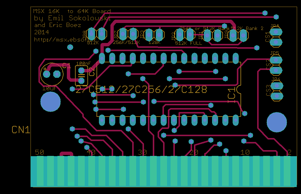

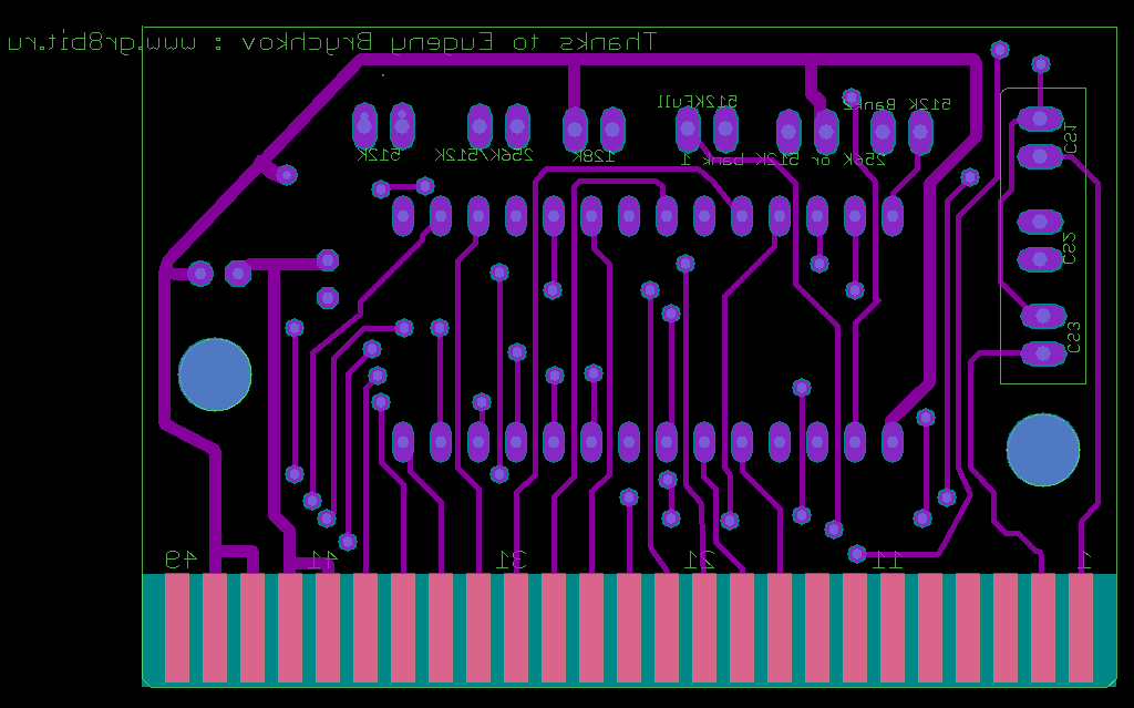

Et voici le PCB...
Il fait 66 mm X 45 mm
Ca fonctionne avec des Eprom 27C128 - 27C256 - 27c512
Donc des Rom de 16 à 64K
Besoin du Gerber ?
Demandez le moi par MP...
