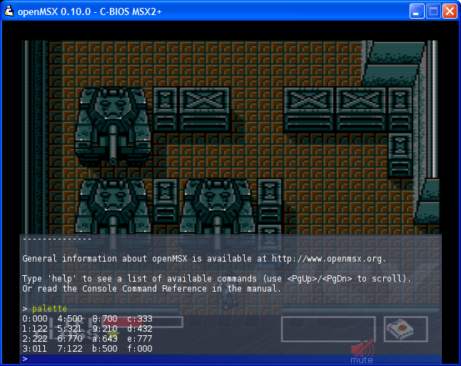

Je viens de me coller à un truc un peu spécial, mais qui me semble intéressant : voir à récupérer la palette des jeux MSX afin de bosser sur un test ... dont je vous parlerais plus tard.
J'ai donc cherché à savoir comment récupérer la palette des 16 couleurs actuelle de la machine.
BibiZen m'a conseillé de voir avec openMSX, via la commande de la console "palette".
Ce qui nous donne ceci :
![](/upload/openmsx001.png)
Si on regarde bien les couleurs, ça donne donc ça :
000, 122, 222, 011, 500, 321, 770, 122, 700, 210, 643, 500, 333, 432, 777, 000
Si on omet la première couleur qui est transparente, ça donne 15 couleurs.
Avec un petit calcul, photoshop et des captures de jeux sous BlueMSX, j'ai don réussis à définir que :
