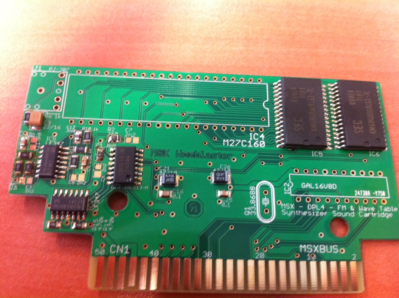

Après 2 Après-midi de tests sur la machine à souder les CMS
Voici les premiers composants soudés sur la futur FM BLASTER (Moonsound)
C'est un travail de fourmille que de placer une goutte de patte à souder, puis mettre le composant en place…
J'en ferai pas des centaines ! C'est long, et il faut pas avoir la tremblote… :siffle

R2 pas top et vérifie bien entre les pattes de IC6 on dirait de l'étain
c'est une des raison pour laquelle l'électronique moderne a tué le bricolage , allez souder ça a la main :(

C'est sur que c'est galère.
En plus du double face ça doit pas être évident au four :gne
Si tu fais un kit, je suis en mesure de souder la mienne :D

R2 je l'ai soudé à la mimine avec un fer classique de 1mm (R1 aussi)
Mais c'est encore plus galère !! :gne alors j'ai abandonné cette idée !
Pour IC6 tu as raison je crois… IL y a un petit pont d'étain… Tu as l'oeil !
Moi j'ai besoin de ma grosse loupe ! :siffle Edité par ericb59 Le 31/01/2014 à 12h02
Oh ben je passé 2 fois !
La face cachée n'a pas l'air de se déssouder !

IC6 est pas bien en face en plus du pont.
Tu utilise du flux ?

J'utilise une pate à souder en seringue achetée chez Conrad…
Je ne sais pas si le Flux c'est la même chose ou pas… :hum

Non le flux sert à mieux répartir la pâte à souder.
Par exemple sur les composants à plusieurs pattes je fais pas des points mais un trait tout le long.

Les pâte à braser en seringue ou en pots contiennent du flux aussi
Et Fabf à raison c'est plus simple/rapide de tirer un trais.

oui c'est ce que j'ai fait sur l'une des SRAM. J'ai tiré un trait de pate sur toute la longueur …
Je teste, pour voir ce qui vas le mieux... Edité par ericb59 Le 31/01/2014 à 12h34
