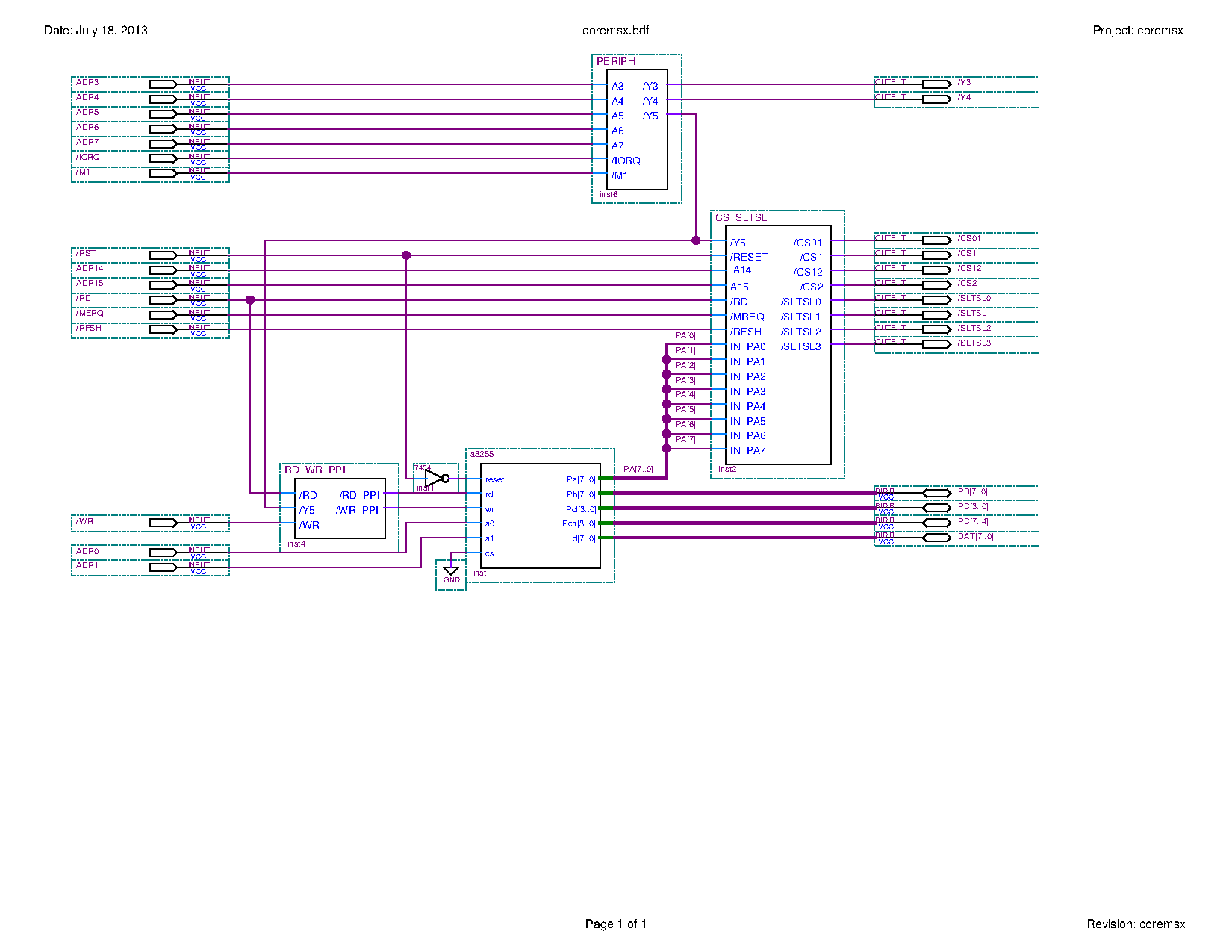

Cela fait un moment que fabriquer un MSX me titille.
J'ai repoussé plusieurs fois devant l'ampleur et la difficulté de la tâche mais là je suis lancé.
Premiers tests sur pièce début septembre :'(
Pour l'instant je viens juste de finir d'intégrer dans un EPM7128S le PPI et le glue logic.
Edité par Fabf Le 18/07/2013 à 22h27

taux d'utilisation du 7128?
Messages: 4833
Le 18/07/2013 à 22h30
Flow StatusSuccessful - Thu Jul 18 22:14:08 2013
Quartus II 32-bit Version12.1 Build 243 01/31/2013 SP 1 SJ Web Edition
Revision Namecoremsx
Top-level Entity Namecoremsx
FamilyMAX7000S
DeviceEPM7128SLC84-15
Timing ModelsFinal
Total macrocells69 / 128 ( 54 % )
Total pins54 / 68 ( 79 % )
Reste pas de quoi mettre un expander ou un mapper niveau pins :moue

En gros c'est le coeur d'un MSX, son architecture en fait.
Si ça marche, le reste n'est que périphériques (vidéo, son, clavier, manettes, etc)
z80 tu entends quoi par slot secondaire ?

Le 19/07/2013 à 09h22
Pourquoi pas ?
Le standard MSX est pourvu de tout ce qu'il faut (stockage, SRAM, FlashROM).
Tant qu'il y a des slots, il y a de la vie :lol
