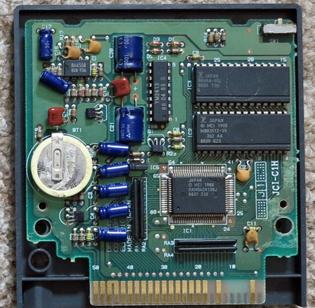

Suite a mes petites péripéties,
j'ai voulu preparer ma fmpac en attendant la nouvelle rom d'igal
mais en voulant dessouder ma rom , :D ..Y'en a 2 ... :fou
bah j'hesite , mais en fait je viens de trouver , c'est celle dont la ref contient 512 non ? (mb83512-15)
okok trop facile :oups IC 2 donc ..
m'enfin je prefere attendre confirmation quand meme ..
2 eme question , tant que j'y suis je sors aussi le yamaha , ou je peux tester d'abord de changer seulement la rom ?
Merki ... Edité par lexhick Le 15/01/2013 à 21h43

Le 15/01/2013 à 23h03
la rom pour commencer je pense
c'est une 64k 27c512. Les rom sont assez fragile et j'en ai deja eu qui ont laché sur un hb700

Salut Lexhic:
La Rom est la Grosse puce que tu peux voir. La petite est en fait le YM2413.
Si les commandes CALL FMPAC ne fonctionnent pas, alors ça vaut le coup de commencer par la ROM.
Soit méthodique...Ne touche à rien d'autre tant que tu n'as pas complété une séquence complète...Réparation puis testes et déductions si pb....
Ca t'évitera d'avoir plusieurs inconnues quand tu répares (Un peu à la igal lol)

lexhick Membre non connecté
Messages: 267
Le 15/01/2013 à 23h41
lol
j'ai l'air foufou comme ça mais je me soigne :oups
Igal , quand je dis que j'en ai deux .. :D :oups
par contre ca me dit pas a quoi sert la deuxieme ...

Le 16/01/2013 à 07h38
Le MB83512-15 est le C-MOS (comme dans la planète des singes :fou )
http://www.alldatasheet.com/datasheet-pdf/pdf/149453/FUJITSU/MB83512-15.html
On trouve la même chose sur les cartes mères PC pour conserver les paramètre modifiés du BIOS ;)
La Rom devrait être au dessus, mais attend la confirmation de Jipe. (On sait jamais)

Le 16/01/2013 à 11h26
le chip au dessus IC3 est la SRAM 8k qui permet les sauvegardes dans certains jeux
le chip en dessous IC2 est la rom 64k , cette rom est divisée en 4 bank de 16k switchables
pour en savoir plus c'est ici : http://bifi.msxnet.org/msxnet/tech/megaroms.html#fmpac
on a affaire a une rom qui ne se programme qu'une fois , il faut remplacer par une eprom

Le 16/01/2013 à 12h03
par ailleur lexhick, si tu n'est pas chaud pour dessouder la rom 64k, tu devrais essayer de couper les pate avec une pince a bec. Plus long, mais ça evite, quand on pas l'habitude, de casser les pistes. par contre il te faudrait un support tulipe mais est ce que ça ferme???
Messages: 11251
Le 16/01/2013 à 12h35
pour savoir si ça ferme avec un support tulipe découpe un carton a la bonne épaisseur et colle sur la rom avec un bout de scotch
ensuite referme , si ça force ça ne passera pas ;)

Le 16/01/2013 à 15h19
un conseil avant de tout démonter : as tu un autre MSX pour faire des test ?
un CALL FMPAC doit lancer le programme dans la rom avec une musique de test
sinon as tu SHEM ?
si oui il faut le lancer avec la FMPAC dans la slot 1
taper CTRL Y un curseur se positionne sur Target en haut a droite
taper 01 + enter
refaire CTRL Y se déplacer vers la droite
taper 01 +enter
taper CTRL A
taper 4000 dans adress en haut a gauche
si tout va bien voici le début de la rom
4000 on a 41 42 00 00 82 40 00 00 00 00 00 00 00 00 00 | AB.. @.. ........
4010 on a 00 00 00 00 00 00 00 00 50 41 43 4F 50 4C 4C | ........ PAC2OPLL

Le 16/01/2013 à 18h51
tu le trouvera ici
http://www.msxarchive.nl/pub/msx/programming/asm/
C'est une bonne idée Jipé, si rien ne s'affiche ou si tu a des FFFF, ta rom est vide ou HS :moue

Messages: 267
Le 17/01/2013 à 08h27
Pour rappel
j'ai essayé la fmpac dans un yashica = ecran noir
call fmpac dans le sony plante la machine
j'ai voulu essayé rapidoshem ce matin
donc , je le colle sur ma sd
fm dans le slot 1 , sd dans le slot 2
le msx demmarre sur le basic au lieu de dos ou fait un ecran bleu au demarrage
du coup je change mon fusil d'epaule , je colle shem sur une disquette virtuelle dans mon hxc
Donc Jipé si j'ai bien compris , je dois avoir TARGET : 01 01 8F 8F
en adresse 4000 j'ai pas du tout ce que tu me dis :
41 42 04 40 31 00 73 73 6D 56 4D 38 01 66 4F 4F AB.@1.ss mVM8.f00
07 07 66 30 31 4D 3B 01 7E 07 5E 3E 4D 53 00 3E .f01M;. ~.¨>MS.>
j'ai essayé avec TARGET : 01 8F 01 8F
ca me donne des 000000 et des FFFFFFF
peux tu me dire a quoi correspond les 3 zones de target stp .. Edité par lexhick Le 17/01/2013 à 08h41

Messages: 267
Le 17/01/2013 à 08h51
oups petit detail qui tue ..
j'avais oublié mon lode runner dans le slot1bis ...
pin 4, 8 , 10 debranchés ...
j'ai ressayé sans
ca ressemble un peu plus mais c'est pas ca encore
41 42 00 00 02 40 00 00 00 00 00 00 00 00 00 00 AB...@........
00 00 00 00 00 00 00 00 50 41 43 32 47 50 44 44 ........ PAC2GPDD

Le 17/01/2013 à 09h11
A mon avis, la ROM est bonne mais le bit7 de donnée reste à 0 sans doute à cause d'un composant qui a morflé. Edité par GDX Le 17/01/2013 à 09h26

Le 17/01/2013 à 10h51
C'est pourquoi, la meilleur façon de procéder est de dessouder la ROM sans couper les pattes.
Faut être patient et s'y reprendre autant de fois nécessaires.
Si jamais avec la nouvelle Eprom cela ne fonctionne toujours pas, alors tu pourras faire un teste croisé par la suite en passant au YM2413.

Le 17/01/2013 à 11h47
reprend shem et remet toi dans la même config FMPAC dans slot 1
ensuite avec CTRL A tape 7FF7
a cette adresse tu peux écrire 0 , 1 , 2 ou 3 qui reste mémorisé
de cette façon tu peux lire les 4 pages de la rom
j'ai choisit l'adresse 6000 car on voit mieux la différence
CTRL A et 7FF7 puis écrit 0 ensuite tu fait CTRL A et 6000
4F 18 D4 0C 0D 28 C7 3E
CTRL A et 7FF7 puis écrit 1 ensuite tu fait CTRL A et 6000
21 0E 20 CD D3 73 E5 01
CTRL A et 7FF7 puis écrit 2 ensuite tu fait CTRL A et 6000
61 41 70 3F 54 3F 0E 00
CTRL A et 7FF7 puis écrit 3 ensuite tu fait CTRL A et 6000
10 E5 CD 33 5F c1 48 3A
si tu veux comparer avec une rom FMPAC sur le PC il faut lire les adresses suivantes
2000
6000
A000
E000
