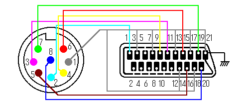

j'en reviens avec mon problème de RGB sur mon sony, et je me demande si quand même ça ne serait pas mon câble qui a un problème...
Pourquoi quand j'utilise mon cable RGB SCART avec le panasonic WSX, la télé ne commute pas sur AV automatiquement ?
Alors que sur le SOny XV, la télé commute à l'allumage de l'ordi ? (certe j'ai pas d'image, mais elle commute)...
Qui peut m'expliquer ça ! ?

J'ai trouvé sur un site japonais le descriptif de la sortie DIN8 du SOny F1XDJ, ça doit être le même que pour le XV.
c'est ici :
http://www.amy.hi-ho.ne.jp/nakajima-jr/com/8bitpc/xdj.htm
Le pin out du DIn indique ceci :
1 - GND
2 - AUDIO
3 - AVCONT
4 - VIDEO
5 - Ys
6 - R
7 - G
8 - B
Est-ce que c'est exactement la même sortie que pour un panasonic WSX ?
Je n'ai pas trouvé de référence exacte pour le WSX... Edité par ericb59 Le 19/05/2012 à 10h35
Messages: 11251
Le 19/05/2012 à 10h44
branche la din 8 , allume le msx et teste coté péritel
broche 4 et 8 il doit y avoir 12V en théorie mais les msx jap délivrent 5v
broche 4 et 16 il doit y avoir 5V en théorie mais les msx jap délivrent 3v envriron
si tu as les 2 tensions ton cable est ok
compare les avec l'autre machine
Le 19/05/2012 à 11h09
sur le panasonic
entre 4 et 8 : 4,5 V
entre 4 et 16 : 2,9 v
Sur le Sony
Entre 4 et 8 : 4,8 V
entre 4 et 16 : 4,8 V Edité par ericb59 Le 19/05/2012 à 11h20
Messages: 5501
Le 20/05/2012 à 19h22
sur le panasonic
Sur le Sony
A en croire ce que dit Jipe, ton MSX est câblé JAP.
Logiquement, faut que t'ai un TV PAL/NTSC. (au moins par péritel ;) )
Faudrait que tu adaptes une péritel pour coller à ce schéma ou alors au schéma donné
Si tu regardes bien, cette péritel et celle que j'ai posté plus haut sont les mêmes, mais présenté à l'envers.
Prends ton tripleur ou doubleur Péritel.
Il est Mâle => Femelle.
Coté femelle, tu changes rien.
Coté Mâle, tu peux transformer ta péritel sur le model Japonais.
1) Tu ouvre le boitier coté Mâle.
2) Tu repères et marque tous tes fils. (Par No)
3) Pour faire ça sans soudure, tu peux prendre un pince à épiler.
4) Tu pinces Chaque Pin à la base et tu repousse vers le fond du boitier.
5) Tu retires toutes les Pins, et tu les replaces en te fiant à l'implantation dessinée au dessus.
Logiquement, tu devras toujours changé la chaîne manuellement, mais cela devrait fonctionner. Edité par igal Le 20/05/2012 à 19h22
Messages: 11251
Le 20/05/2012 à 19h36
tous les MSX2+ et les Turbo-R venant direct du japon car jamais importés officiellement ont ce cablage 5v , 3 ou 5V sur la péritel
mais les cordons DIN RGB eux sont bien cablés a la norme des péritels françaises
il faut d'abord essayer avec une TV a tube cathodique car les nouveaux écrans plats commutent différemment suivant les tensions reçus
jette un coup d'oeil aux broches de ta péritel car ça arrive qu'elles s'enfoncent et donc plus de contact ;)
Le 20/05/2012 à 19h48
La télé est une cathodique. J'ai essayé de branché le sony directement au cul de la télé ça ne change rien au problème.
Idem, pour les autres entrée de mon tripleur péritel.
Messages: 11251
Le 21/05/2012 à 15h17
jette un coup d'oeil aux broches de ta péritel male ( celle qui est sur ton cable ) car ça arrive qu'elles s'enfoncent et donc plus de contact
regarde du coté de la broche 20
