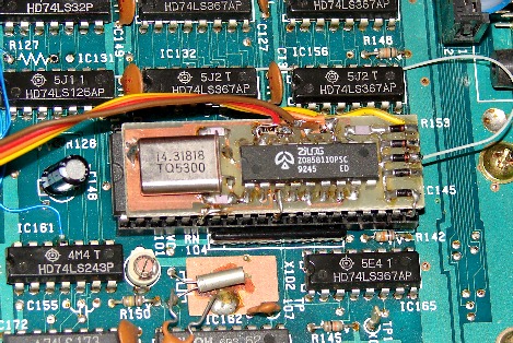

Un MSX A 7/8 Mhz, cela vous interesse:heink :hum
Cela m'étonne qu'il n'ait pas de tuto pour un tel montage car je sais que certains villageois en sont equipé
je ne peut que renvoyer sur l'excellent tuto de MRC : http://es.msx.org/forumtopic11406.html
ou au dossier de MSX info pages :
turbo7mhz.pdf
et
turbo7mhzug.pdf
ou il existe un dossier pour un kit a 40Mhz pour Turbo R
turbo40mhz.pdf
et deviné quoi, tout est en Hollandais :moue
Mais je suis certains que vous possedez d'autres tuto NON:hum Edité par TurboSEB Le 08/01/2011 à 16h26

J'ai en effet 7mhz sur mon nms8250. La seul utilité à mon avis, c'est l'emulation, la vitesse de calcul, le flashage 2x sur une megaflash etc...
Par contre pas compatible SCC, fm pac, sd card avec 2 carte!! (fonctionne avec une carte)
Par contre tres utile avec la gfx9000 et tout a fait compatible moonsound. J'essaierais d'avoir plus d'info de mon coté
En tout cas, c'est un tutos bien sympathique :top

le premier montage doit s'appeler Super Turbo et je dois avoir schéma et montage dans un coin de disque dur
le second est un kit 7Mhz Digital KC et il ne se fait plus
la puce Z0858110PSC de Zilog est assez dure a trouver par ailleurs
le turbo-r a 28mhz ça ma suffit bien et je me rapelle que ce montage entrainait certains plantages
il existe un autre modéle de kit a 6Mhz j'ai le schéma dans un forum MSX

Voici celui de mon nms 8250
Il est parfaitement possible de permuter 3,5Mhz et 7Mhz le MSX allumé :)
Par exemple, je flash ma megarom SCC à 7Mhz, une fois terminé, je switch 3,5Mhz et je tape OPF /X pour demarrer le jeu sans eteindre le MSX

J'ai reperé ceci, ça ressemble beaucoup et il y a bien 18 pin, seul les 3 dernier chiffre change! :heink
40 pieces pour pas cher
http://cgi.ebay.fr/ZILOG-Z0858106PSC-INTERNAL-CLOCK-GENERATOR-6MHZ-40PCS-/400186452734?pt=LH_DefaultDomain_0&hash=item5d2cf8aafe#ht_500wt_1156
C'est un zilog Z0858106PSC 6 Mhz Mais est il compatible MSX :hum Edité par MSXlegend Le 09/01/2011 à 12h01

ce quartz a 14Mhz m'interpel , probablement une question de cycle d'horloge
sur le tuto MRC, ils parlent effectivement de frequence plus élevé
A part pour le calcule (video, copie, fractal, ....) , une frequence plus élevé n'est pas utile pour des programmes n'ayant pas été optimisé pour cela
pour la compatibilité de ces Z80, aucune idée , Jipe saura repondre j'imagine^^ sinon c'est pas cher.
Mon petit doigt me dit que MSXLegend pensse a quelque chose la :D ;) Edité par TurboSEB Le 09/01/2011 à 12h28

conseil n'investit pas la dessus pour l'instant !

de toute facon pour un kit a 7/8 Mhz , il faut des composants a 7/8 Mhz, donc le zilog Z0858106PSC 6 Mhz n'est pas asser perfomant par rapport au zilog Z0858110PSC 10 Mhz sinon ton kit fonctionnerra 6Mhz maxi (y'a t'il un interet par rapport a du 3,5Mhz ? j'en doute) et en plus il faut un Z80 a 8Mhz en plus du generateur d'horloge (Z0858110PSC) car le Z80A de tout MSX ne peut pas etre Overclocker :moue il faut imperativement un Z80B (8/10 Mhz6Mhz) ou Z80H (encore plus8/10Mhz) (j'ai rectifier mon texte suite au poste de Jipe ci dessous , merci)
un petit texte interessant trouver sur MSX info pages (en anglais) qui explique le Z80H et les frequences de crystal
The Z80H by Zilog is a high speed Z80 family, pin compatible
processor. It can be used in place of the Z80,A ,B series with which
it is identical as to function. It can provide at minimum a 10% in-
crease in throughput on most CP/M based motherboards. The chip was
designed to run at 8 to 10 Mhz, with selected and verified chips able
to run at 11 to 14 Mhz (the higher speeds at some degradation to
reliability). The Z80H is a drop in part for all applications that use
the Z80 family In use the Z80H can just replace your processor, but
for the best results you can switch the clock crystal on the board for
one of a higher speed. It is advisable not to go to the highest speed
at once for the support TTL chips may not be rated for the highest
speed at which the Z80H will run. A good idea would to remove the
clock crystal and install a a socket so that you could change the
crystal as you check the reliability at the higher speed. Remember to
check the clock divisor and get crystal's that are correct (If your
board is running at 4 Meg and the clock divisor is four your crystal
is a 16 Mhz a good replacement would be a 24 Mhz crystal which works
out to 6 Meg, a 32 Mhz for 8 Meg, etc. If you have problems with
dropout and lost bits you probably will have to change the TTL chips
on the board for the H versions, such as 74HS14 etc. You may have to
do quite a bit of work and you may still not get a reliable board. One
of the other problems that may occur is that the traces on your board
are too long (large size motherboards) even though electricity travels
at 186,000 mps at the higher clock speeds its a little hairy, and you
also run the risk of higher RF interference. Try one of the Z80H's
without a crystal first, you WILL see a difference without having to
go to the Z280 or HD64180 boards.
d'autres texte explicatif toujours de MSXinfos pages de Hans Otten : msxdocs Z80.rar
donc si j'ai bien tout compris, l'exemple du texte (qui ne correspond pas forcement au kit de MSXLegend) il faut un crystal ayant une frequence x4 par rapport a la frequence desiré, donc pour du 8Mhz, il faut un crystal a 32Mhz
et surtout, il faut un travail tres propre pour evité les frequences parasite (c'est donc pas si simple) Edité par TurboSEB Le 09/01/2011 à 16h03

z80A = 4 MHz
Z80B = 6 MHz
Z80H = 8 a 10MHz
