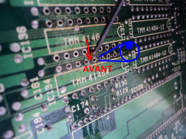

Repérer la Zone 1.
Dessouder (AU DOS DE LA CARTE SEULEMENT) à la tresse (ou à la pompe), faire 2 passes ou plus si nécessaire.
Recommencer autant que nécessaire, jusqu'à voir apparaître le vide à la place de l'étain.
"DESSOUDER UN SEUL ET MEME COTE DE LA RAM".

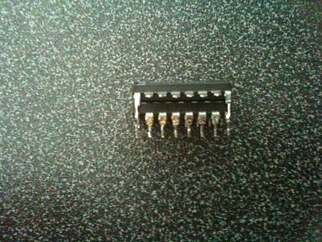

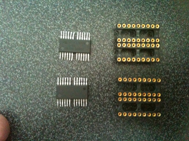

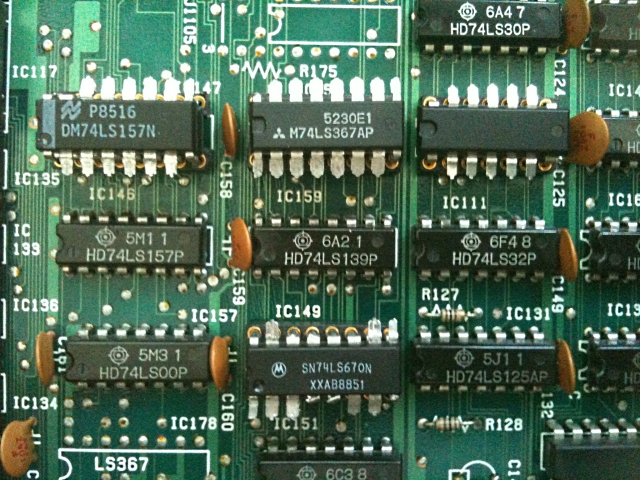

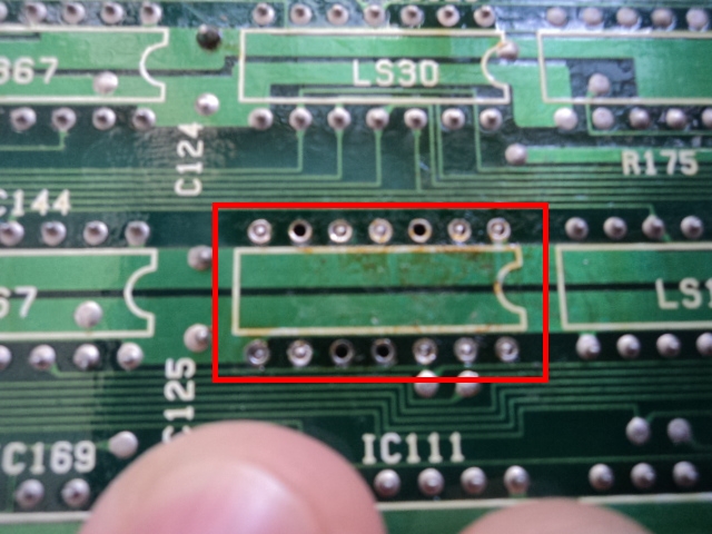

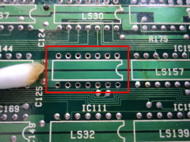

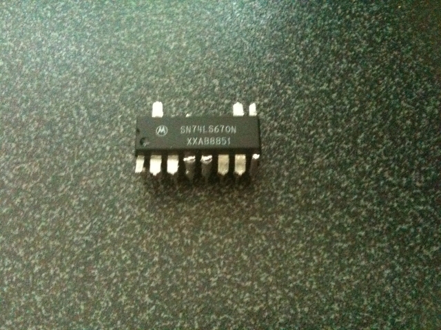

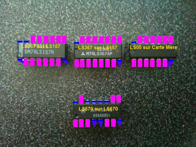

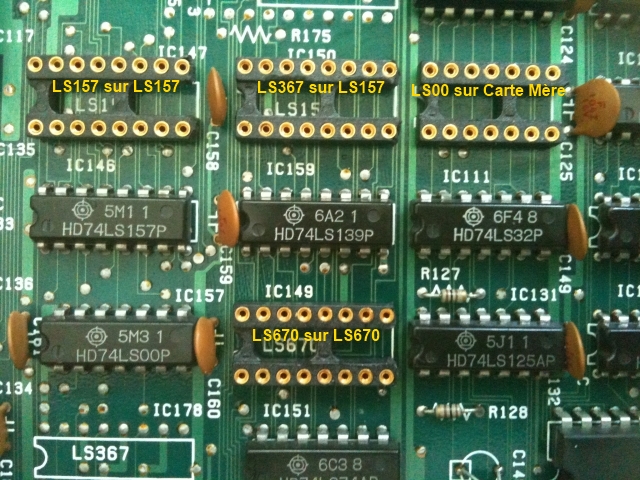

3) DEPOSE DES PORTES LOGIQUES LS ET MISE EN PLACE DES SUPPORTS TULIPES.
4) POSE DES PORTE LOGIQUES LS SUR SUPPORTS TULIPES.

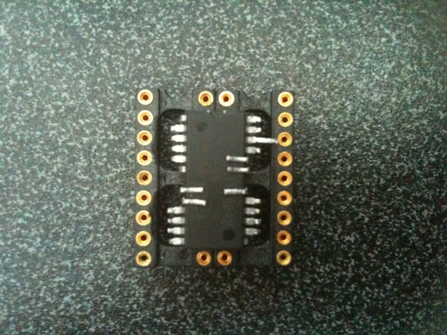

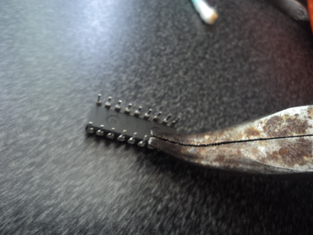

J'ai décidé de créer un "Réceptacle" très facilement, en joignant 2 Supports Tulipes par RAM.
Il faudra donc 4 Supports Tulipes collés Deux à Deux.
Pour être sûr de la bonne "juxtaposition" des Supports et du réceptacle, j'ai opté pour un assemblage rapide à la Loctite "Glue3", et la mise en place provisoire enfichée directement sur les supports des anciennes RAMS.
En image.
La préparation des RAMS.

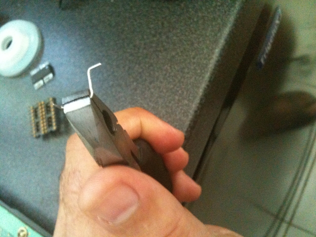

Plier les PINS des RAMS comme présenté.
Encoller comme sur la photo.
Le montage obtenu.
Relier les PINS de la RAM avec des chutes de résistances ou du fil rigide (mono-brin).

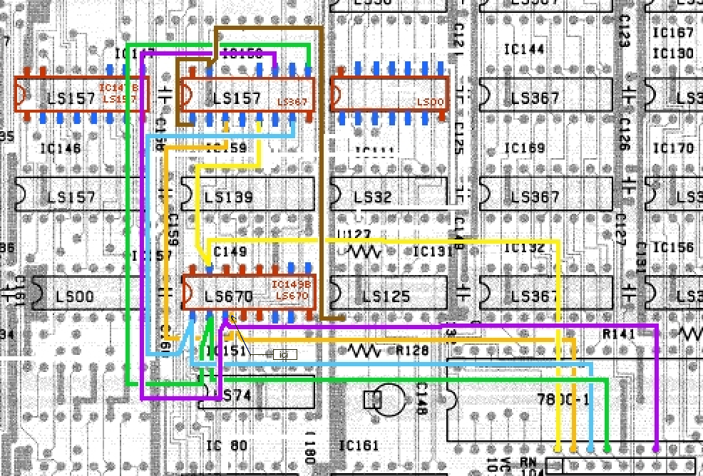

6) CABLAGE DE L'ENSEMBLE.
Voici le câblage en trois étapes tel que présenté par Jipe:
Ci dessous une particularité détaillée par MsxLégend.
Nb: La particularité tient dans le fait que le dessin s'applique sur deux niveaux!
Voici enfin mon dessin décrivant la vue d'ensemble du câblage:
Le câblage complet des LS et RAMS en images:
Le kit posé:
Le kit déposé:
Il est vrai que ce tutoriel peut sembler complexe, mais en définitive, en étant méthodique, vous devriez vous en sortir sans trop de mal.
N'hésitez pas à faire corriger d'éventuels manques ou erreurs de ma part. ^^ Edité par igal Le 09/10/2021 à 16h10

Messages: 5503
Le 16/04/2012 à 09h54
Il faut aussi retirer la résistance R127 que j'ai peut être oublié d'indiquer sur ce tuto!
Elle se trouve sous LS00 et LS32, juste au dessus de LS125
J'avais mis deux plots me permettant de repositionner la résistance sans avoir à souder ;)
Je sais pas si c'est une forme de débugg, mais sache que:
Si tu dessoudes la Pin [15] ou [16] (il me semble que c'est 16) du LS157 monté en gigogne sur LS 157 [IC147], tu dois te retrouver avec 128Ko.
J'avais découvert a par hasard en ayant fait loupé une soudure.
Est ce que tu t'es servi des 3 étapes de Jipe:
1:
2:
3:
Ou alors tu t'es basé sur mon dessin qui veut synthétiser les 3 étapes en un clin d'oeil?
Je me suis pas appuyé sur mon dessin pour la réalisation, puisque je l'ai fait qu'après coup!
Il est donc pas impossible qu'il y a un bug! (on sait jamais)
