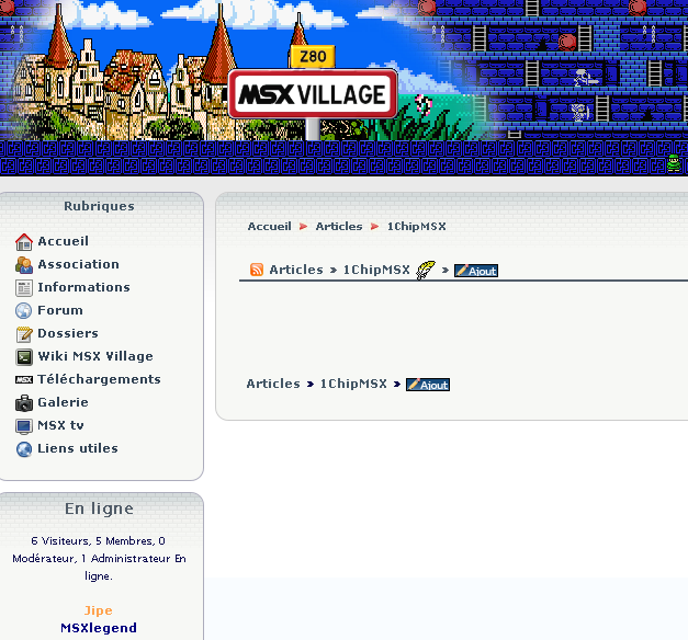

est ce réservé aux admins ?

Je confirme, la case "ajout" n'apparait pas, même en tant que "membre de l'association". Peut on m'expliquer qui s'occupe des Dossiers et a qui envoyer les photos de mon 1chipMSX pour (enfin) compléter ce dossier, ce serais :top pour en faire profiter tous les MSXiens Francophone. Merci beaucoup Edité par MSXlegend Le 10/11/2011 à 18h37

J'ai moi aussi ce bouton.
Mais je pense qu'il suffit de modifier les restrictions d’accès dans le panneau d'administration.

En fait... Non. Le module de contribution pour les membres (au niveau des articles) n'est pas présent dans la version actuelle du CMS.
Il y a un module complémentaire qui permet de faire ça (voir ici), mais une fois de plus c'est toucher à la structure du site, et je n'ai pas forcément les compétences requises pour ça... :gne
