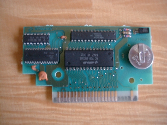

le composant long et étroit est une Sram de 8k sauvegardée par la pile 3V a droite
en dessous se trouve la rom de 128k contenant le programme
a gauche de cette ROM un mapper 8k type Konami normal que l'on retrouve dans Nemesis 1 ,Metal gear etc...
au dessus un circuit 74LS139 qui doit servir a adresser la Sram

Merci Jipé pour cette photo qui courre pas le net !
C'est toujours instructif de voir ce qu'il y a dans nos cartouches Konami !

l'ouverture de cette cartouche n'était pas uniquement par curiosité mais pour remplacer la pile de 3V car la Sram ne gardait plus ses données
je vais relever le schéma au passage pour pouvoir construire un Game Master II a partir d'une cartouche de jeu beaucoup plus facile a trouver :)

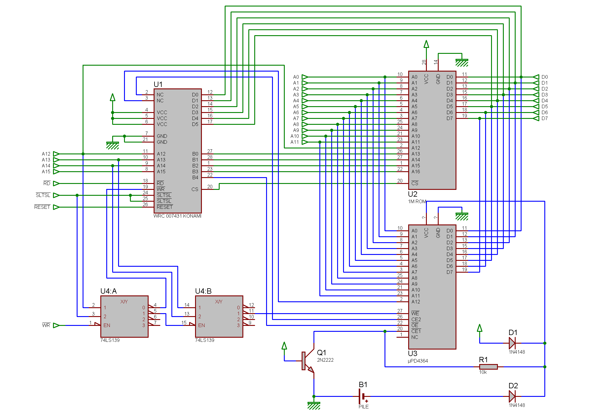

Trop bonne idée Jipé !
Pourrais-tu scanner le sticker dans la foulée stp ? Quelque chose me dit que cela servira !

aprés la mise a nu voici le squelette
@Swen : tu penses que je l'ai relevé mais t'es le premier a demander

Merci pour partager le schéma, j'ai aussi un Game Master 2, et je me demande si il sera possible ajouter la ROM de GAME MASTER 1 à l'cartidge GAME MASTER 2, avec un commutateur ou similaire pour obtenir que maître de jeu 1 + JEU MASTER 2 dans une cartidge, peut-être GAME MASTER 1 mappeur est différente, je ne sais pas ... wil aussi être bon de savoir comment étendre la mémoire 8K SRAM interne pour les plus grands.
"Thanks for share the diagram, i also have a Game Master 2, and i´m wondering if will be possible add the ROM of GAME MASTER 1 to the cartidge GAME MASTER 2, with a switch or similar to get have GAME MASTER 1 + GAME MASTER 2 in one cartidge, maybe GAME MASTER 1 mapper is different, i dont know...also wil be great to know how expand the internal 8K SRAM memory to bigger ones."
Messages: 11335
Le 31/07/2014 à 22h19
le game master 1 est une simple rom plus facile a construire ou à charger dans une flashrom que de greffer sur un game master 2 qui est basé sur une mégarom
