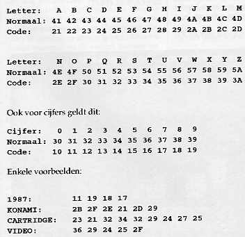

PUIS IL Y A UN TABLEAU :
TRADUCTION :
Ook voor cijfers geldt dit:
enkele voorbeelden:
Cela s'applique aussi aux chiffres :
Quelques exemples :

En fait, il s'agirait d'une retranscription des codes ascii utilisé par Konami dans ses jeux.
Je viens de vérifier, et la partie "normaal" du tableau correspond bien au code ascii standart...
Mais j'avoue ne pas trés bien savoir à quoi ça correspond réellement, et surtout savoir pourquoi konami à descendu de #20 les codes, ça c'est bizarre.
serais-ce des infos pour une recherche de caractères en vue d'une traduction éventuelle ?
